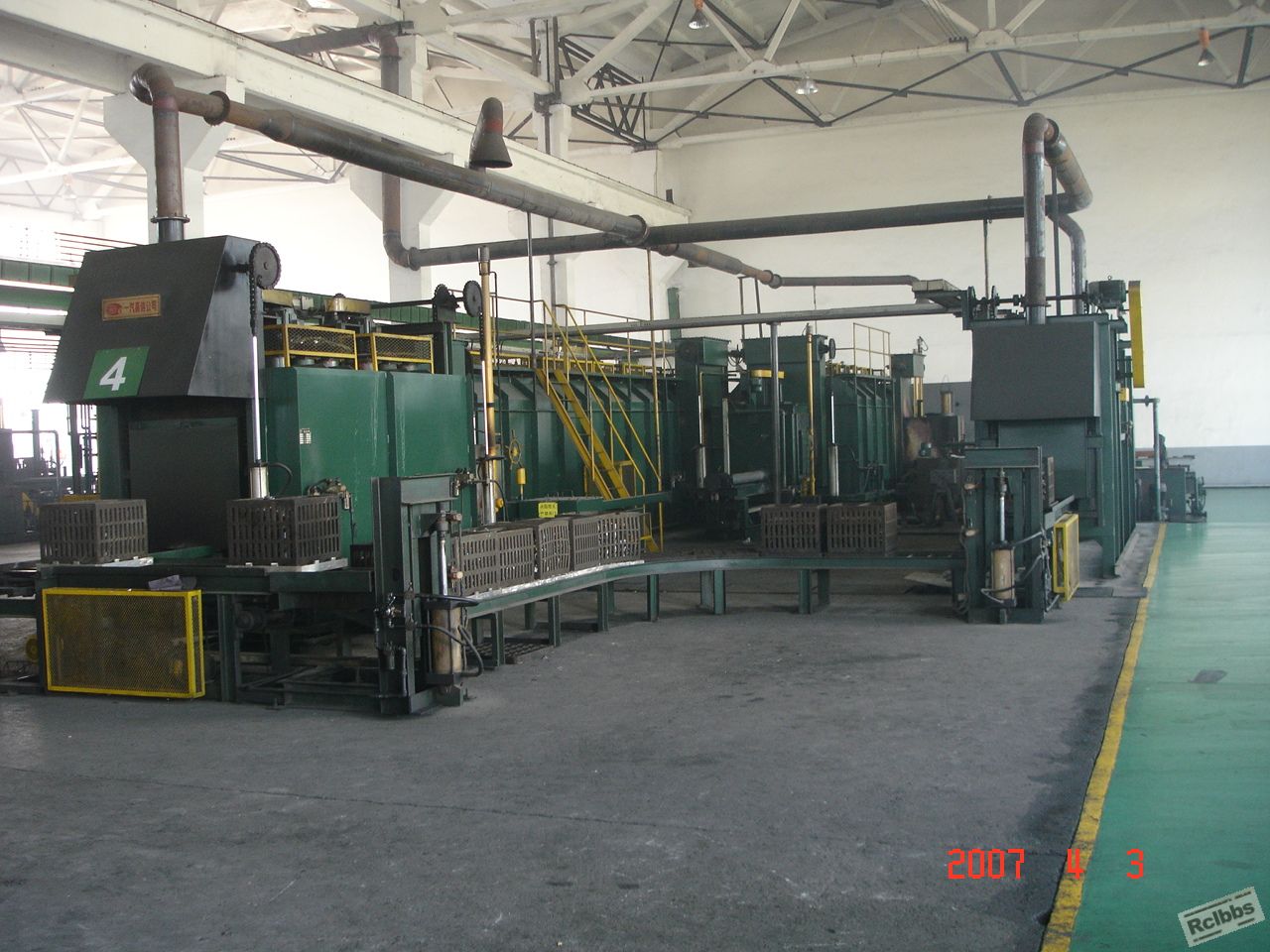

这条生产线用于解决渗碳齿轮晶粒粗大的问题。

炉子有年头了吧?单排炉?

什么是渗碳中冷再加热?就是在渗碳后预冷还是高于渗碳温度保温后冷却(正火)在渗碳?不会是为卖设备创造的忽悠概念吧?介绍一下工艺过程吧,让我们学习一下。
发表于 2009-9-21 18:36:17 | 显示全部楼层
4# glitchre
“渗碳中冷再加热”应该是指渗碳后冷却至550-600℃(具体温度还要看钢种)是指发生珠光体转变,然后再利用余热加热至淬火温度淬火。主要用于不适合于直接淬火的本质粗晶粒钢,如楼主所说“用于解决渗碳齿轮晶粒粗大的问题”。
也应该不算“忽悠概念”的

相当二次加热淬火
