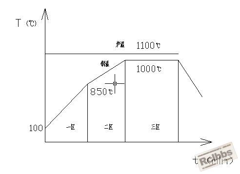

请问连续网带炉各区炉温与钢温的温差是多少?特别是一区?
网带炉可否设置恒炉温制度? 炉温.jpg 本帖最后由 yingxunxue 于 2009-9-11 20:45 编辑

我们的一种50钢带 淬火840,网带一区温度大概在800左右,二区820,三四五都在840以上!

发表于 2009-9-11 10:56:24 | 显示全部楼层
一区炉温与钢温的温差大概是400度。

我们控制淬火一区不低于800,锰片可以在低点,渗碳比低于850,与钢的温差,我们没有测量过,肯定差温,这要视工件来看!不好估计!

我厂45#钢网带炉淬火:一区,800;二区840:三区790.

咱们可以利用测温的手段跟踪每个位置的温度
