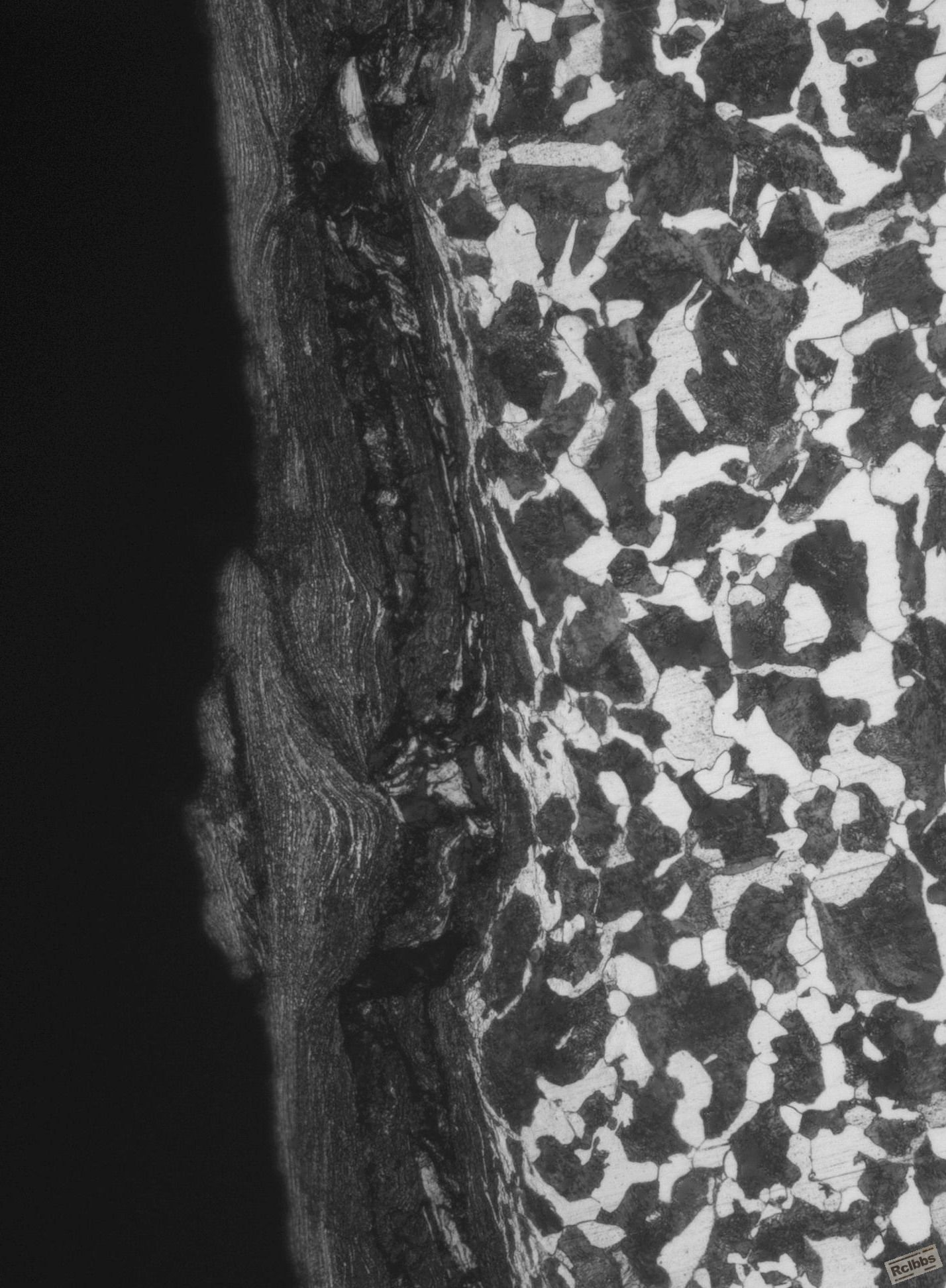

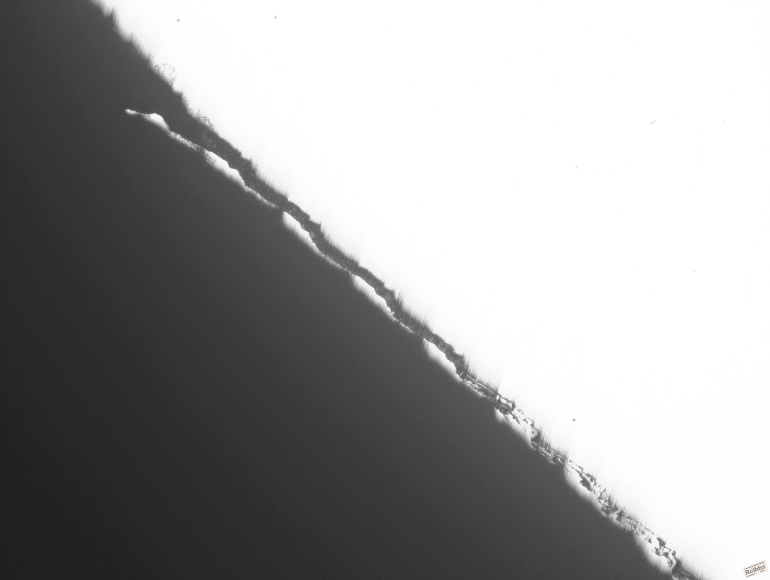

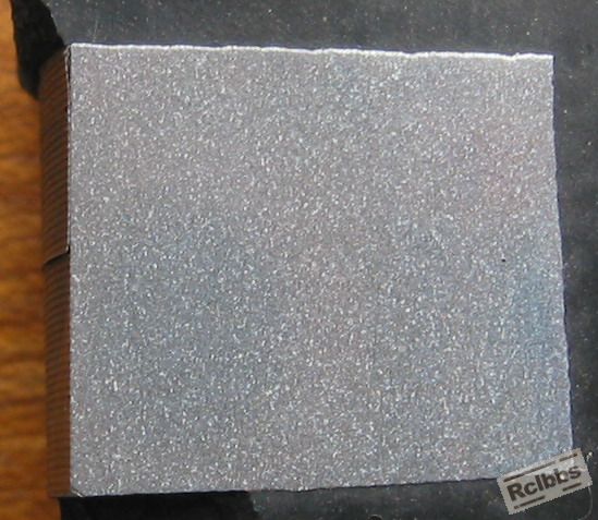

希望高手指点下,如果是原材料缺陷(分层),说明下原因。

根据楼主的图片,未发现原料缺陷,可能是车加工因素。
发表于 2009-9-12 21:56:15 | 显示全部楼层
如果金相取样具有代表性没问题的话,可以考虑是否太软和切削转速太快。看最下面的金相图左边的部分应该已经是溶化了。

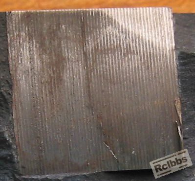

 楼主| 发表于 2009-9-14 09:26:48 | 显示全部楼层
从外表面看,这层薄片好像粘在基体表面上,请问材料太软或车削太快,怎么会产生这样的粘附?从车削痕迹看车削是从左到右的(第二张照片)。

楼主发的好象不是圆钢,是方坯啊,会不会是氧化铁皮或保护渣啊
