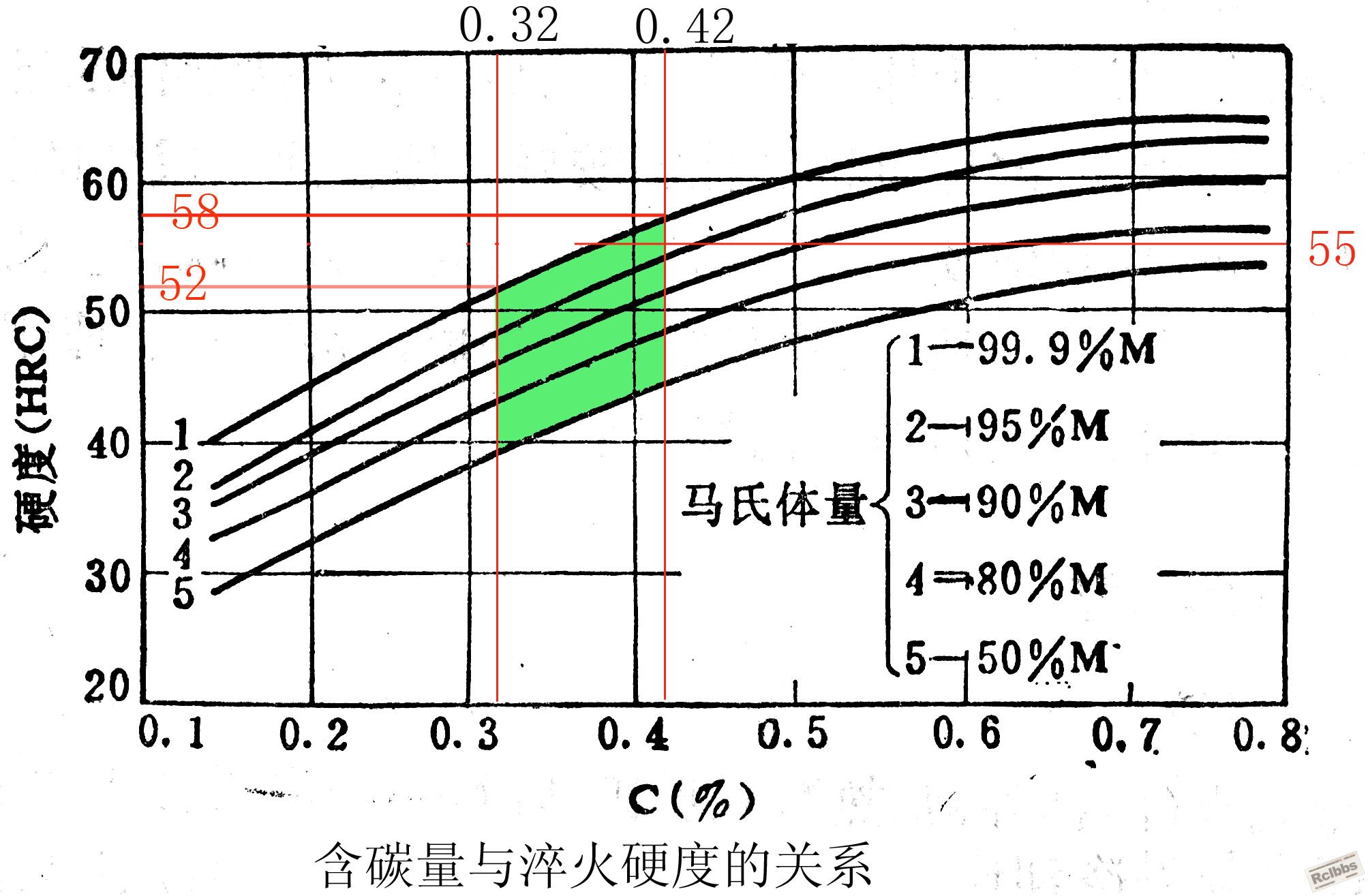

1、H13钢化学成分----含碳量
碳:美国AISI H13,UNS T20813,ASTM(最新版)H13和FED QQ-T-570H13钢含碳量都规定为(0.32~0.45)%,是所有H13钢中含碳量范围最宽。德國X40CrMoV5-1和1.2344含碳量为(0.37~0.43)%,含碳量范围较窄,德國DIN17350中还有X38CrMoV5-1含碳量为(0.36~0.42)%。日本SKD 61含碳量为(0.32~0.42)%。我国GB/T 1299和YB/T 094中4Cr5MoSiV1和SM 4Cr5MoSiV1含碳量为(0.32~0.42)%和(0.32~0.45)%,分别与SKD61和AISI H13相同。特别要指出是:北美压铸协会NADCA 207-90、207-97和207-2003]标准中对H13钢含碳量都规定为(0.37~0.42)%。
钢中含碳量决定淬火钢基体硬度,按钢中含碳量与淬火钢硬度关系曲线可以知道,见图,0.32%~0.42%含碳量,极限淬火硬度可以达到52~58HRC,就是说获得99.9%的马氏体组织,而且是标准试样的试验结果,对于大件不在此列。
对于H13钢淬火试样淬火后,不能完全获得这么高的马氏体含量,只能在90%-95%马氏体含量,即硬度只能在55HRC左右。
对工具钢而言,钢中碳一部分进入钢基体中引起固溶强化。另外一部分碳将和合金元素中碳化物形成元素结合成合金碳化物。对热作模具钢,这种合金碳化物除少量残留以外,还要求它回火过程中淬火马氏体基体上弥散析出产生两次硬化现象。由均匀分布残留合金碳化合物和回火马氏体组织来决定热作模具钢性能。
淬硬性是指钢淬火后获得马氏体的最高硬度。淬硬性主要与钢中的碳含量有关。更确切地说,它决定于淬火加热时固溶在钢的奥氏体中的碳含量;固溶在奥氏体中碳含量愈多,淬火后钢的硬度就愈高。由此可见,钢中含C量不能太低。要想提高H13的淬火硬度,必须增加含碳量,从图中可以看到含碳量提高到:0.50%~0.60%就可以稳定地达到58HRC以上。这样就不是H13了,或者通过表面渗碳来解决。
