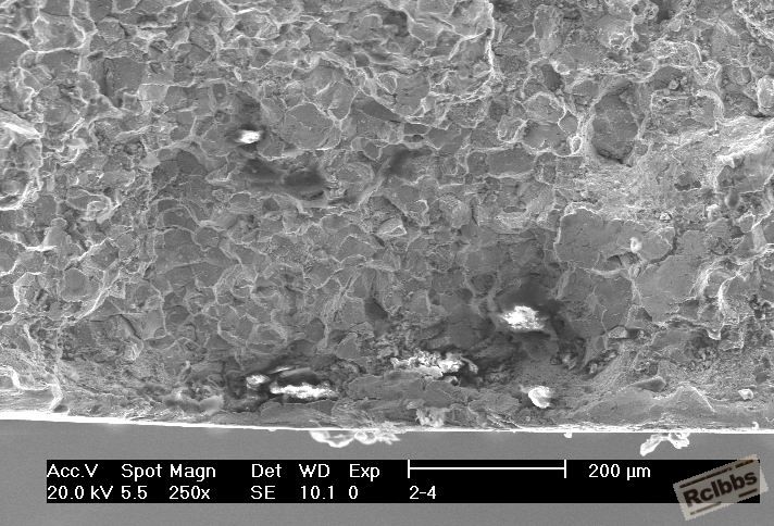

下面断口属于韧性断口还是脆性断口? 本帖最后由 风来疏竹 于 2009-9-15 16:01 编辑

断口层韧窝状,应该是塑性断口。韧窝有点拉长是剪切或是撕裂断裂。

发表于 2009-9-14 08:01:31 | 显示全部楼层
有明显的韧窝,且分布均匀,该为韧性断裂
发表于 2009-9-14 08:36:18 | 显示全部楼层
从断口形貌看,显然是韧性断裂。
发表于 2009-9-14 14:18:11 | 显示全部楼层
塑性断口,有撕裂纹
发表于 2009-9-14 14:38:09 | 显示全部楼层
韧窝明显,较多,塑性断口

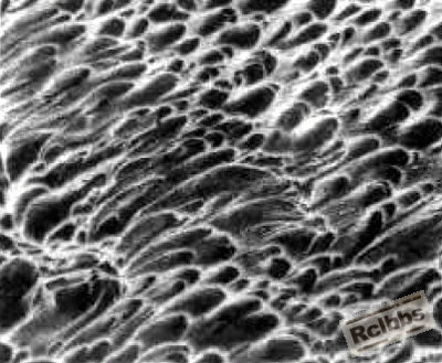

 楼主| 发表于 2009-9-14 14:44:39 | 显示全部楼层
再看下面断口形貌:

发表于 2009-9-14 15:00:28 | 显示全部楼层
应该是韧性断裂,有明显的韧窝特征
发表于 2009-9-14 15:21:51 | 显示全部楼层
8# 风来疏竹
韧窝底部有氧化物夹杂或第二相质点
看扫描断口较少,请指正~

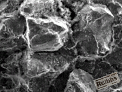

 楼主| 发表于 2009-9-15 14:46:19 | 显示全部楼层
断口形貌3
发表于 2009-9-15 14:52:15 | 显示全部楼层
11# 风来疏竹
拉长的剪切韧窝~呵呵
发表于 2009-9-15 14:58:48 | 显示全部楼层
图片如此清晰,版主费心了。塑性断口称呼不妥,应改韧性断口。第三张照片工件受力很大,晶粒呈倾斜拉压力所致。个人见解如有错误欢迎纠正。

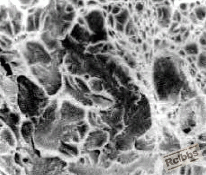

 楼主| 发表于 2009-9-16 12:24:56 | 显示全部楼层
断口形貌4.
发表于 2009-9-16 17:27:15 | 显示全部楼层
#14  风来疏竹
总体看来是属于韧性断口但存在一定的脆性断口,由于组织存在夹杂或者偏析导致的
发表于 2009-9-16 17:40:57 | 显示全部楼层
韧性断口,毫无争议。
 楼主| 发表于 2009-9-16 19:19:58 | 显示全部楼层
15# fengminnihao
图4是不是“韧窝+解理”断口?

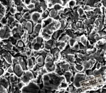

签到天数: 864 天
发表于 2009-9-16 22:57:47 | 显示全部楼层
请说说这个断口。

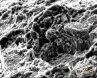

签到天数: 217 天
发表于 2009-9-17 01:13:28 | 显示全部楼层
请问韧窝底部和韧窝边界组合起来是不是晶粒?
 楼主| 发表于 2009-9-17 10:05:53 | 显示全部楼层
断口形貌6
