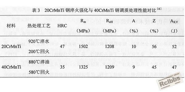

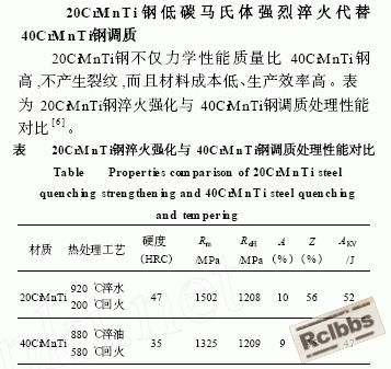

发表于 2009-9-13 10:47:35 | 显示全部楼层
赞成3楼专家意见,提供一个对比资料供参考

发表于 2009-9-13 14:55:05 | 显示全部楼层
20CrMnTi强烈淬火工艺:860°C奥氏体化后经CaCl2水溶液强烈淬火后得到的组织主要是板条马氏体,抗拉强度在1300~1550MPa之间,延伸率11%左右,断面收缩率55%左右,冲击韧度在1250~1400kj/m²;
     20CrMnTi经“CaCl2水溶液冷却1s+液氮冷却4s”分级淬火后,抗拉强度高达1521Mpa,冲击韧度高达1392.66kj/m²。
