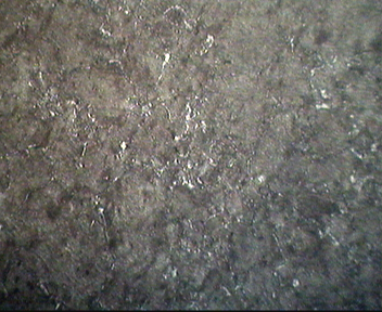

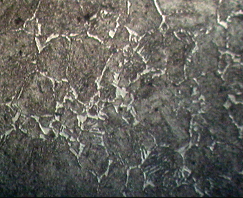

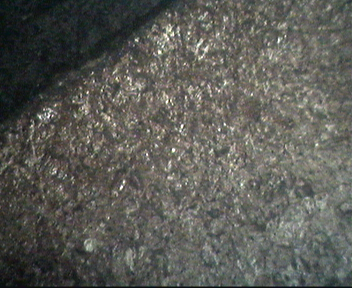

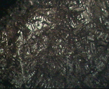

请高手们帮我分析一下这个金相照片 今天出了一炉产品20Cr的!三个料框最上层的两三个厚深度的位置所有的产品硬度全达不到要求,以下的又全可以.不知道为什么,排除了油位不够的因素!所以想请教各位师傅分析分析! 本帖最后由 9225053 于 2009-9-13 16:56 编辑
发表于 2009-9-13 16:04:08 | 显示全部楼层
从金相组织看,淬火后应是马氏体+块状和网状的铁素体,应该是淬火加热的保温时间不够所致,而且硬度不够的产品在料框的上部,查下炉子的保温情况!
 楼主| 发表于 2009-9-13 16:56:45 | 显示全部楼层
查炉子的保温情况是指什么呢?
发表于 2009-9-14 07:44:05 | 显示全部楼层
炉温分布不均匀
靠近加热的地方温度高,远的就低。可能与你摆放位置有关
 楼主| 发表于 2009-9-14 09:14:53 | 显示全部楼层
会不会跟碳势有关系啊?
发表于 2009-9-14 20:51:49 | 显示全部楼层
零件形状尺寸?
发表于 2009-9-14 21:20:44 | 显示全部楼层
炉子上部可能密封不好,温度偏低
 楼主| 发表于 2009-9-14 22:06:10 | 显示全部楼层
7# junjingli123
有可能,发现炉内炉砖有条缝!
签到天数: 60 天
发表于 2009-9-15 11:50:54 | 显示全部楼层
1、炉内个点温度测定。
2、淬火油的冷却性能。
3、还有就是工艺设定,特别是淬火温度的设定。
这些问题以前碰到过,20cr的很经常出。
刚进来,说的不对,请指教。
