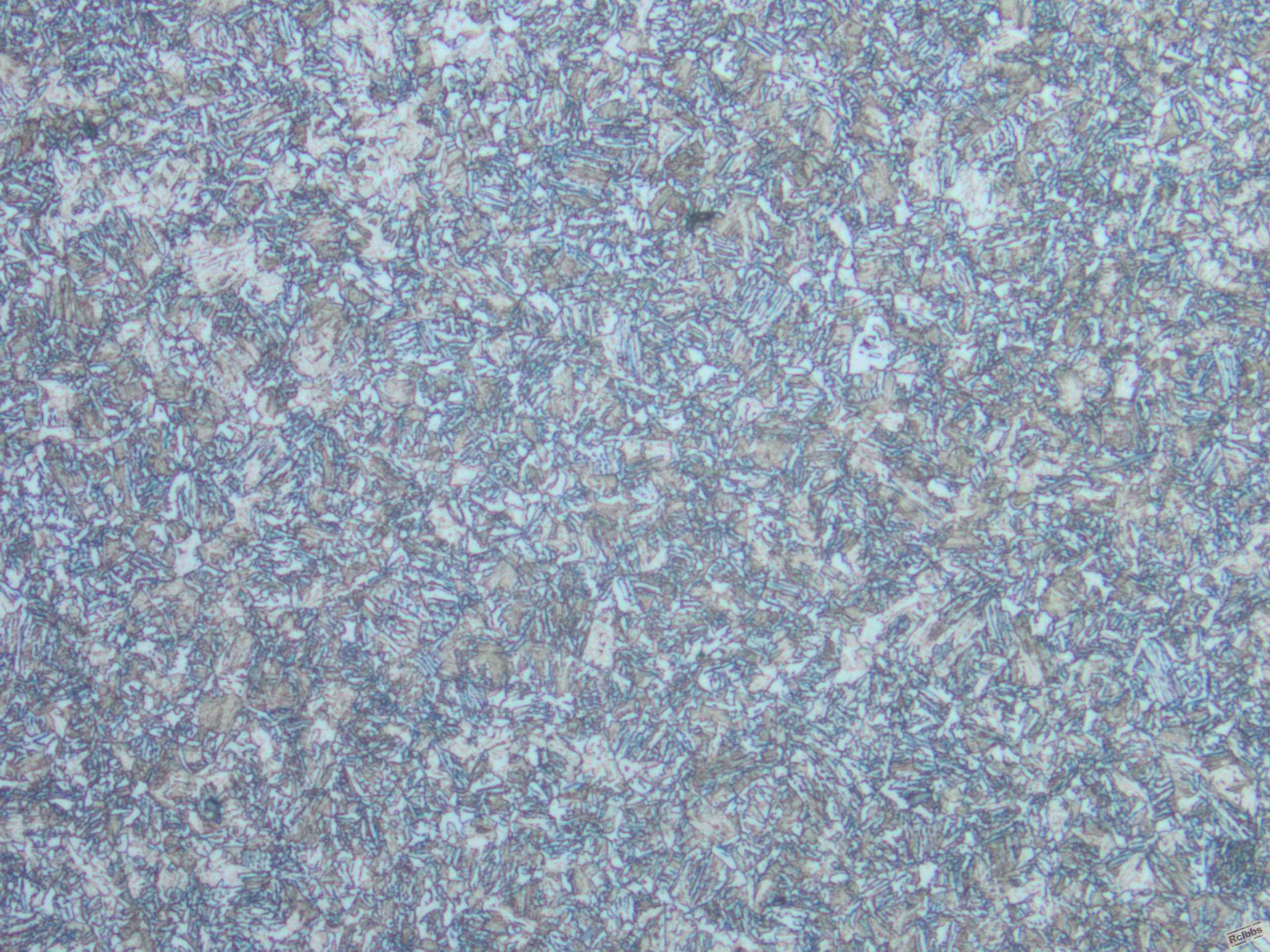

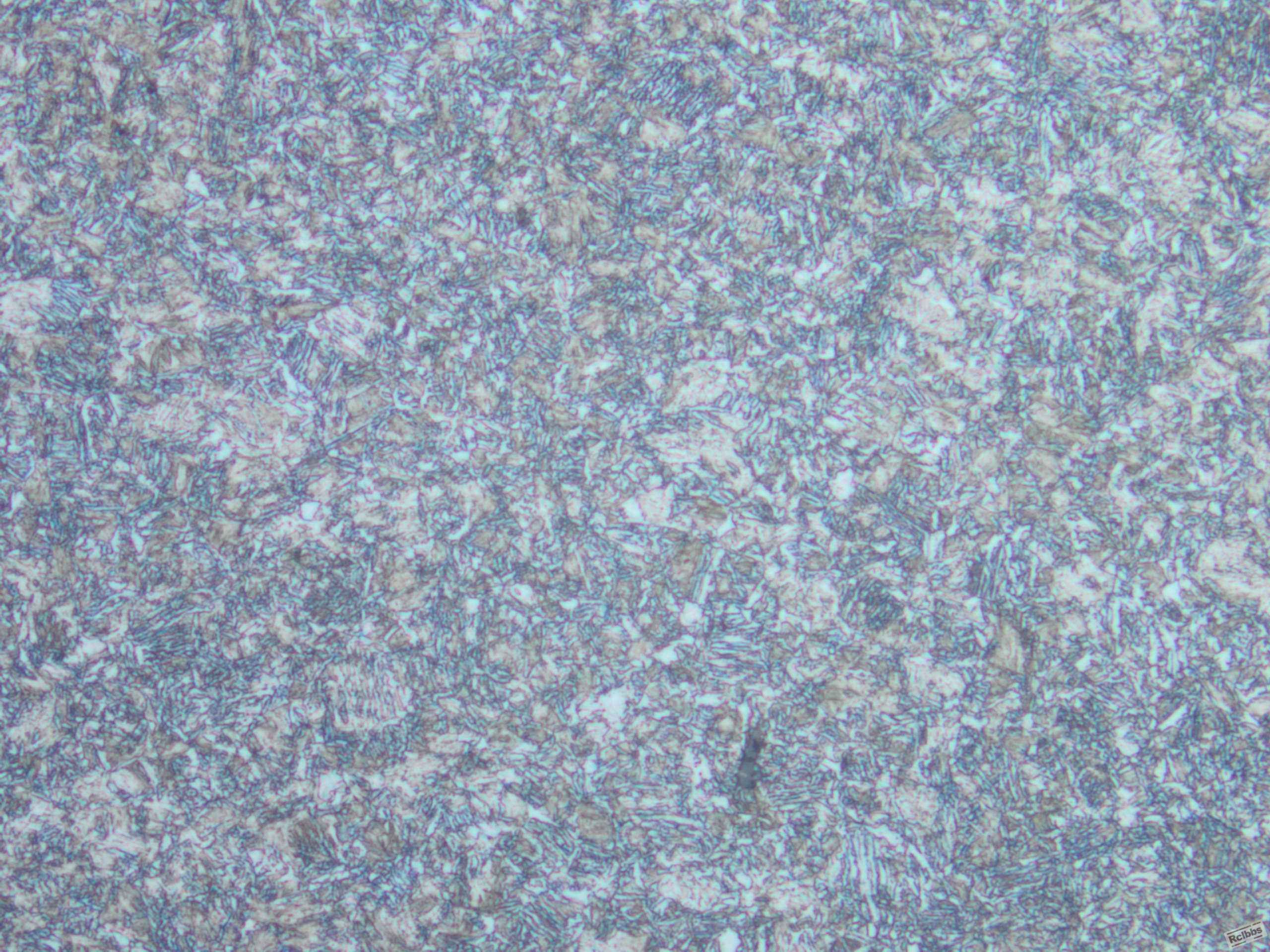

渗碳后降温保温淬火,但是在保温的时候设备问题没有加热,操作者也没有及时发现,等于是 一直在降温,结果淬火温度低了,现在检验结果都合格,就是心部F超过了5%,不知道各位对这种情况一般怎么处理。F照片: 本帖最后由 wangqinghua196 于 2009-9-23 16:52 编辑

检测包括:表面硬度,心部抗拉强度(用硬度转换),碳化物,内氧化层深度,残余奥氏体数量,铁素体数量,
现在只有铁素体不合格,要求≤5%。。。。。。
淬火时显示温度817。。。本来的保温温度是850.。。。850到817的时间是70min左右。。。。。
不能返工,因为变形。。除非你有不变形的返工方法!~

谢谢解答,刚才问了主管,该工件为活塞,用于大型重型卡车的转向器上。
有没有人能看出来上面的图片中F含量有达到%几????对服役有没有严重的影响。。。 本帖最后由 frake20cn 于 2009-9-14 17:30 编辑

凭这两幅图就可以看出F的含量?如果是活塞,那么会对产品的最终使用带来一定的影响。至于多大的影响还要使用后才能够知道。

1# frake20cn
我碰到的渗碳件,心部的F比楼主发的还严重,图片上看看你的图片F应该还好吧。不断太严重。
楼主根据什么标准来评定的?
