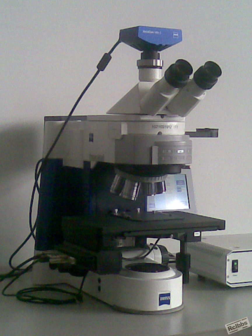

Axio Imager M1m
Axio Imager M1m

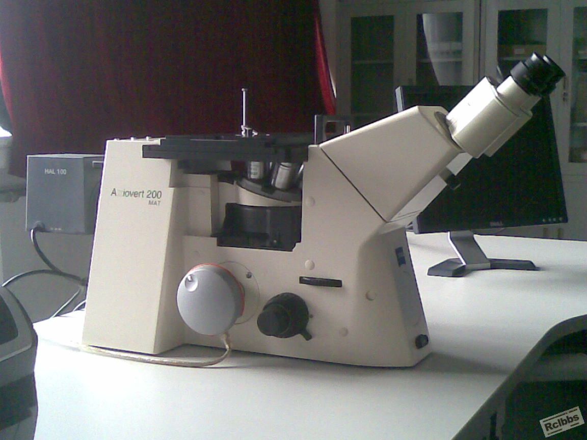

Axiovert 200MAT
Axiovert 200MAT
手机照的 像素低点了 本帖最后由 rockcheckwgd 于 2009-9-14 23:15 编辑

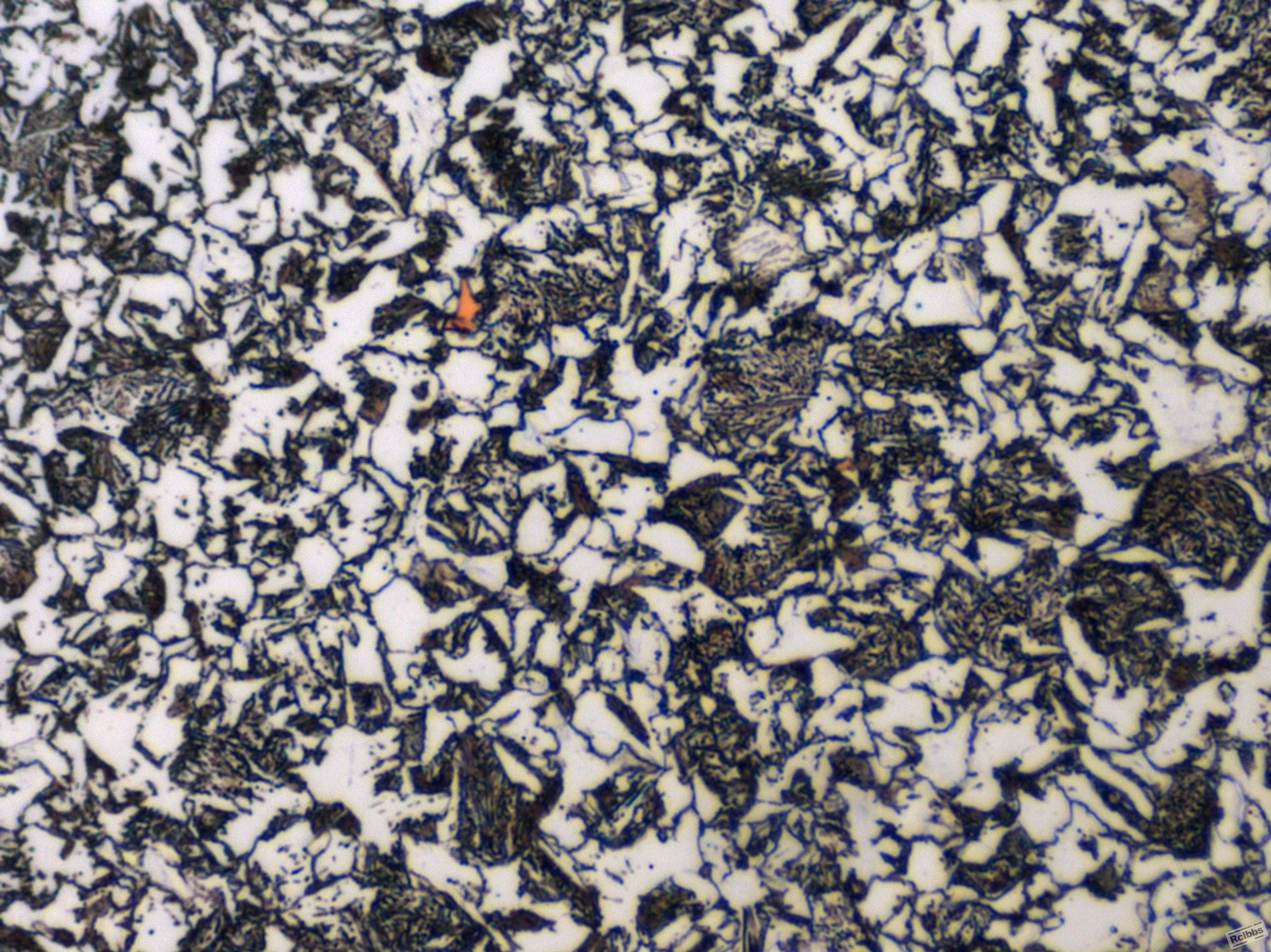

 楼主| 发表于 2009-9-14 23:40:10 | 显示全部楼层
HRB400显微组织 1000×

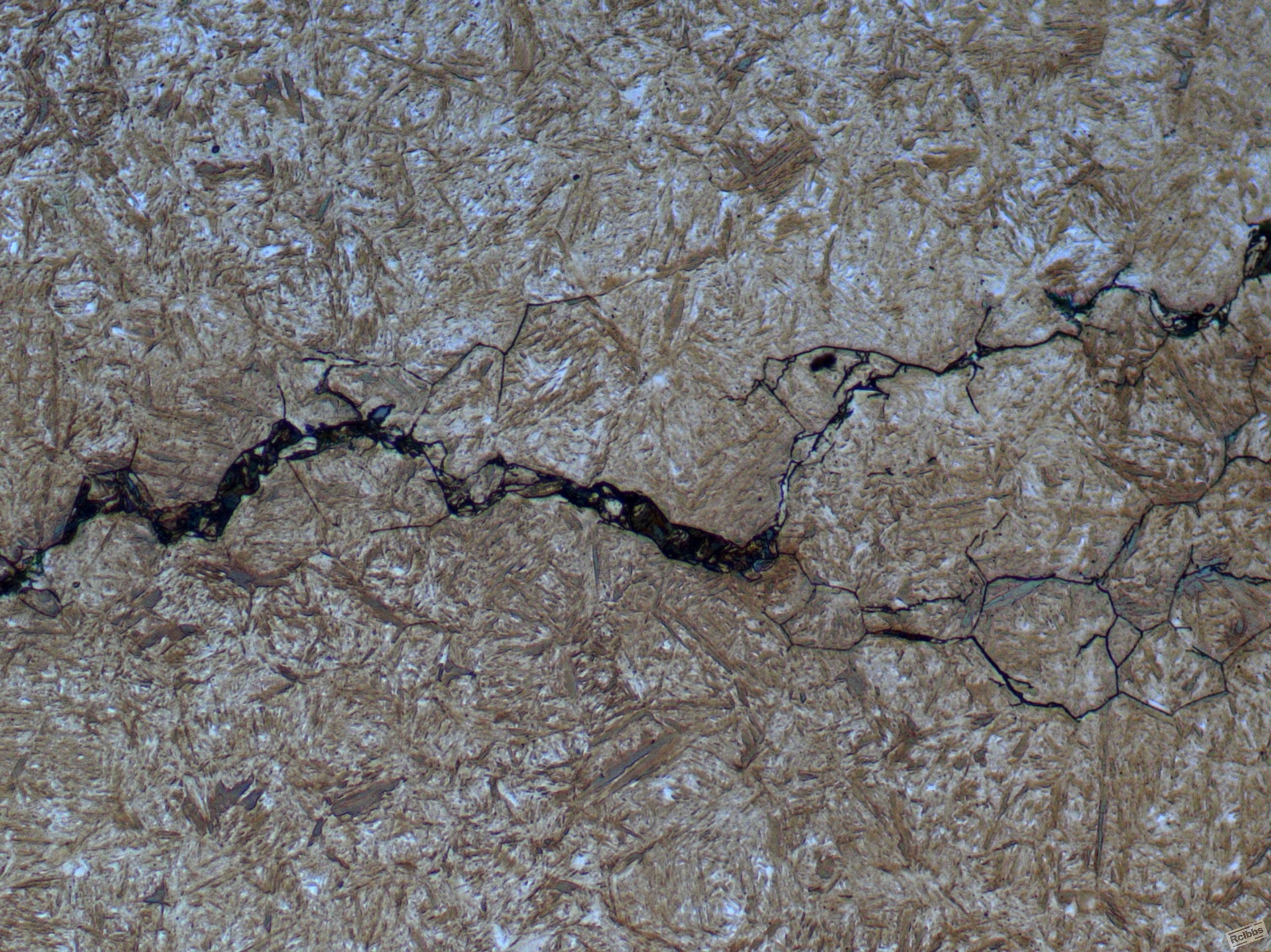

淬火裂纹 500×

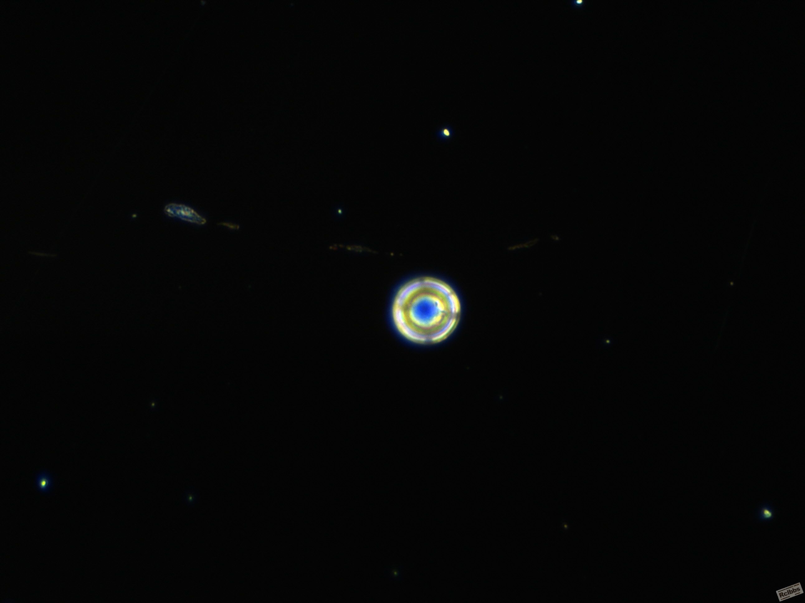

非金属夹杂物(暗场) 1000×

发表于 2009-9-15 07:33:27 | 显示全部楼层
不错。照片很清楚

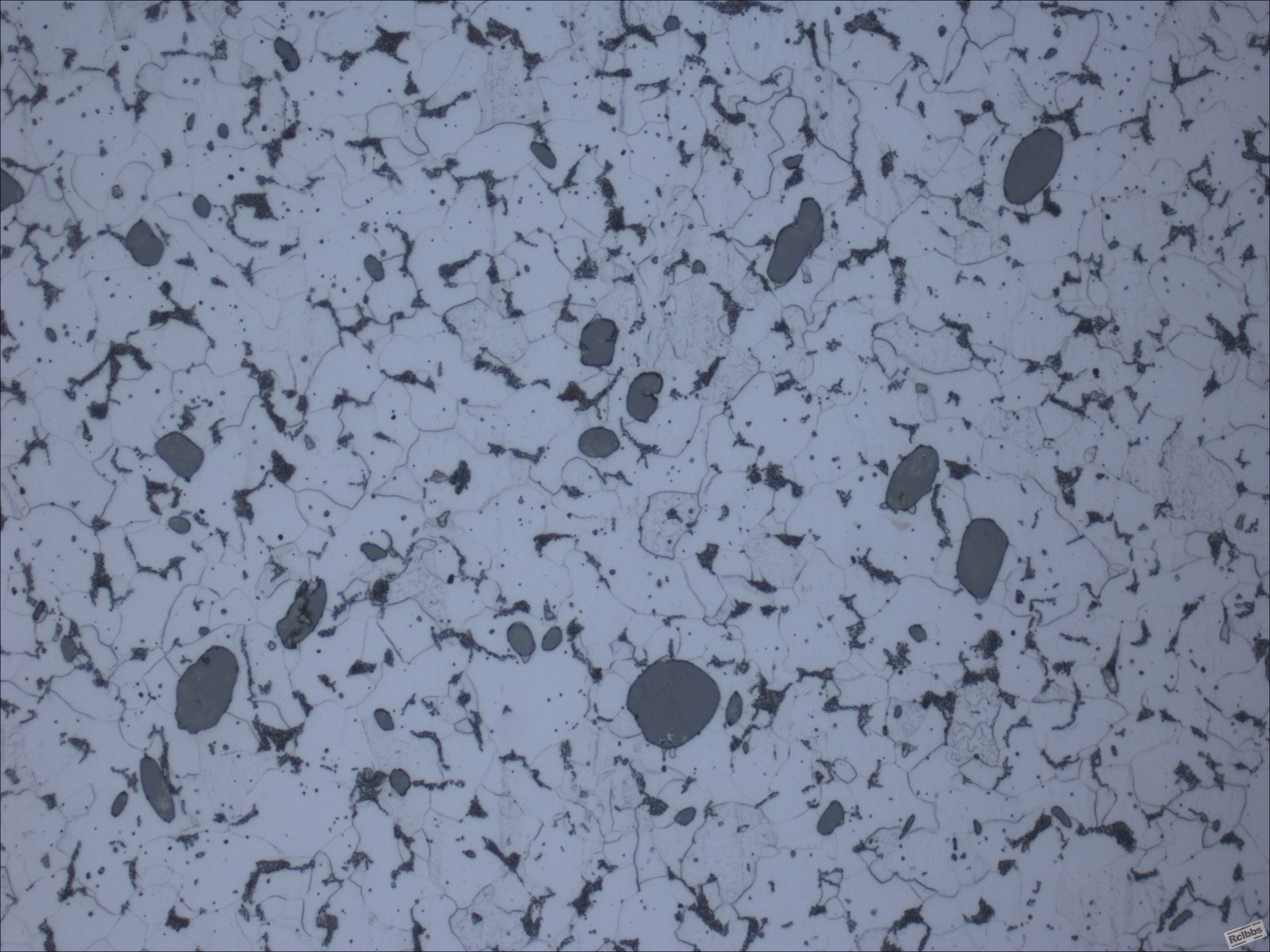

发表于 2009-9-15 10:01:20 | 显示全部楼层
ZEISS的就是好啊!
羡慕啊,我现在还用显微硬度计来看的金相,
以前也用的是ZEISS Axio Observer A1.m,效果很棒,近40万RMB的
附图一张
易切削钢横向组织

发表于 2009-9-16 00:04:25 | 显示全部楼层
请问楼主裂纹周围的水迹是怎样去除的?我们做这种裂纹,周边就会浸水迹出来,影响观察分析。
 楼主| 发表于 2009-9-16 09:51:24 | 显示全部楼层
回MYG 体视显微镜的照片很快我会上传
回friend 试样最后的吹干 你是否是用吹风机呢?? 如果是的话 对于比较宽的裂纹 就会出水迹 我也经常遇到这样的情况 后来我在吹干试样表面后 再用脱脂棉蘸少量无水酒精 轻轻擦拭裂纹周围(保证擦拭后酒精立刻挥发) 就可以消除水迹 但是前提是吹干前的试样裂纹里不能存留太多的水 在做连铸坯高倍试样时 疏松或缩孔的地方就容易渗入较多的水 所以像类似的组织 一定要保证不要残留太多的水
个人经验 欢迎批评指正
