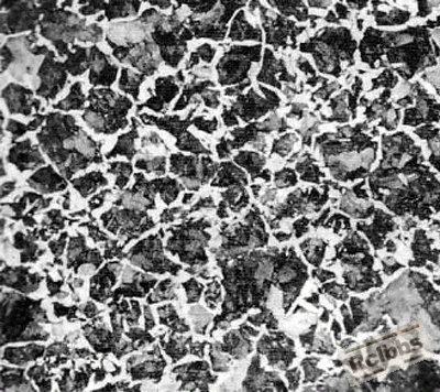

如图,25MnCr5锻造后正火处理,放大400倍,硝酸酒精溶液浸蚀。 本帖最后由 风来疏竹 于 2009-9-15 15:56 编辑
发表于 2009-9-15 15:59:28 | 显示全部楼层
有放大100X的图片再发一张

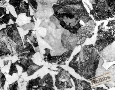

 楼主| 发表于 2009-9-15 16:07:38 | 显示全部楼层
25MnCr5组织,100倍下。
发表于 2009-9-15 16:16:04 | 显示全部楼层
严重的网状组织,并有魏氏体。

发表于 2009-9-15 20:01:13 | 显示全部楼层
索氏体(珠光体)+网状铁素体。

发表于 2009-9-16 01:59:42 | 显示全部楼层
有正火之名,无正火之实的锻态缓冷组织:珠光体+网状铁素体
 楼主| 发表于 2009-9-16 08:18:35 | 显示全部楼层
图中的灰色大块状组织是什么组织?
签到天数: 306 天
发表于 2009-9-16 09:17:58 | 显示全部楼层
图中的灰色大块状组织是应该是贝氏体组织。纯白色是铁素体,黑色是细珠光体(屈氏体)。锻件冷却速度较快。
发表于 2009-9-16 09:26:15 | 显示全部楼层
正火不足啊
发表于 2009-9-16 10:32:23 | 显示全部楼层
网状铁素体+珠光体+少量贝氏体组织。
 楼主| 发表于 2009-9-16 12:22:49 | 显示全部楼层
试问:如何看得出来有贝氏体组织? 本帖最后由 风来疏竹 于 2009-9-17 08:16 编辑
发表于 2009-9-16 14:01:31 | 显示全部楼层
锻造温度可能有点低,正火很不足
发表于 2009-9-16 14:11:24 | 显示全部楼层
有几位朋友都认为是正火不足,那么正火不足是否会有贝氏体组织存在呢?

发表于 2009-9-16 20:07:47 | 显示全部楼层
正火不足指的是加热不足,对于本材料而言是否会有贝氏体则跟冷却速度有关。实际的正火加热只要使工件达到奥氏体化温度,冷却时就有可能获得贝氏体组织。
 楼主| 发表于 2009-9-21 14:40:19 | 显示全部楼层
可不可以这样认为:组织为“铁素体+珠光体”,其中灰色的组织为也是珠光体,只是切面不同,观察面位向的差异造成的深浅不一致。
发表于 2009-9-21 14:57:59 | 显示全部楼层
楼主能否提供一下黑色区域、白色区域和灰色区域的显微硬度值呢?另外,感觉照片有点立体感,不知道楼主的显微镜是不是有DIC附件。

发表于 2011-4-26 10:50:59 | 显示全部楼层
回复 4# renbenfg
    同意,严重的魏氏体组织,感觉晶粒度略大,是否没有正火啊~~~

发表于 2011-4-26 11:10:33 | 显示全部楼层
回复 15# 风来疏竹
    个人认为:如果只是切面不同,观察面位向的差异造成的主要是片间距不同,而从该金相的颜色看,更倾向是耐腐蚀性不同,或者是合金元素含量不同,不妨对不同颜色部位进行能谱分析,看看成分是否有差异
