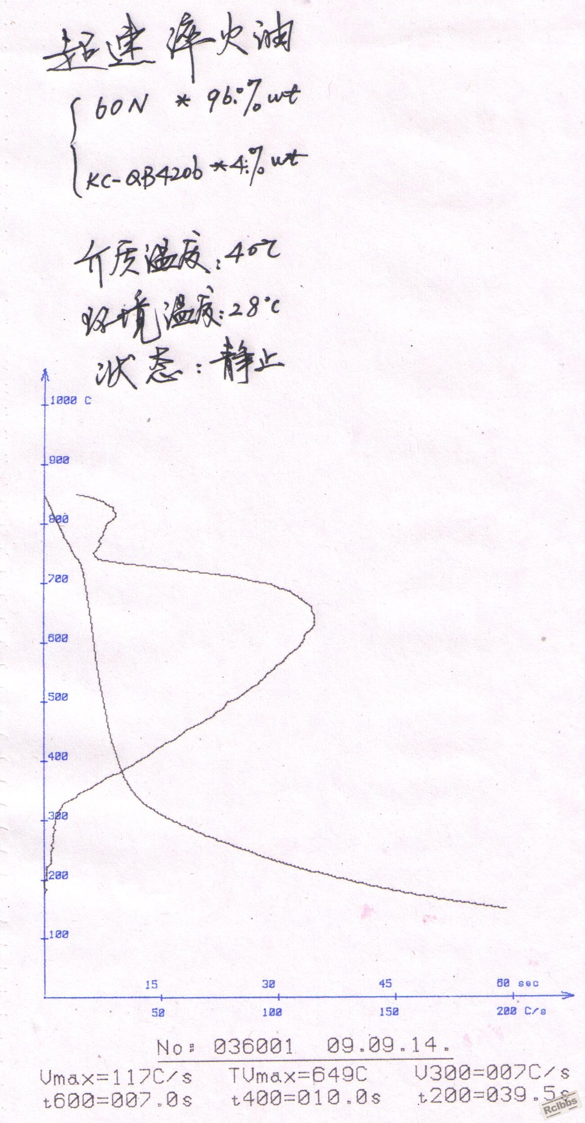

超速淬火油冷却曲线
超速淬火油冷却曲线

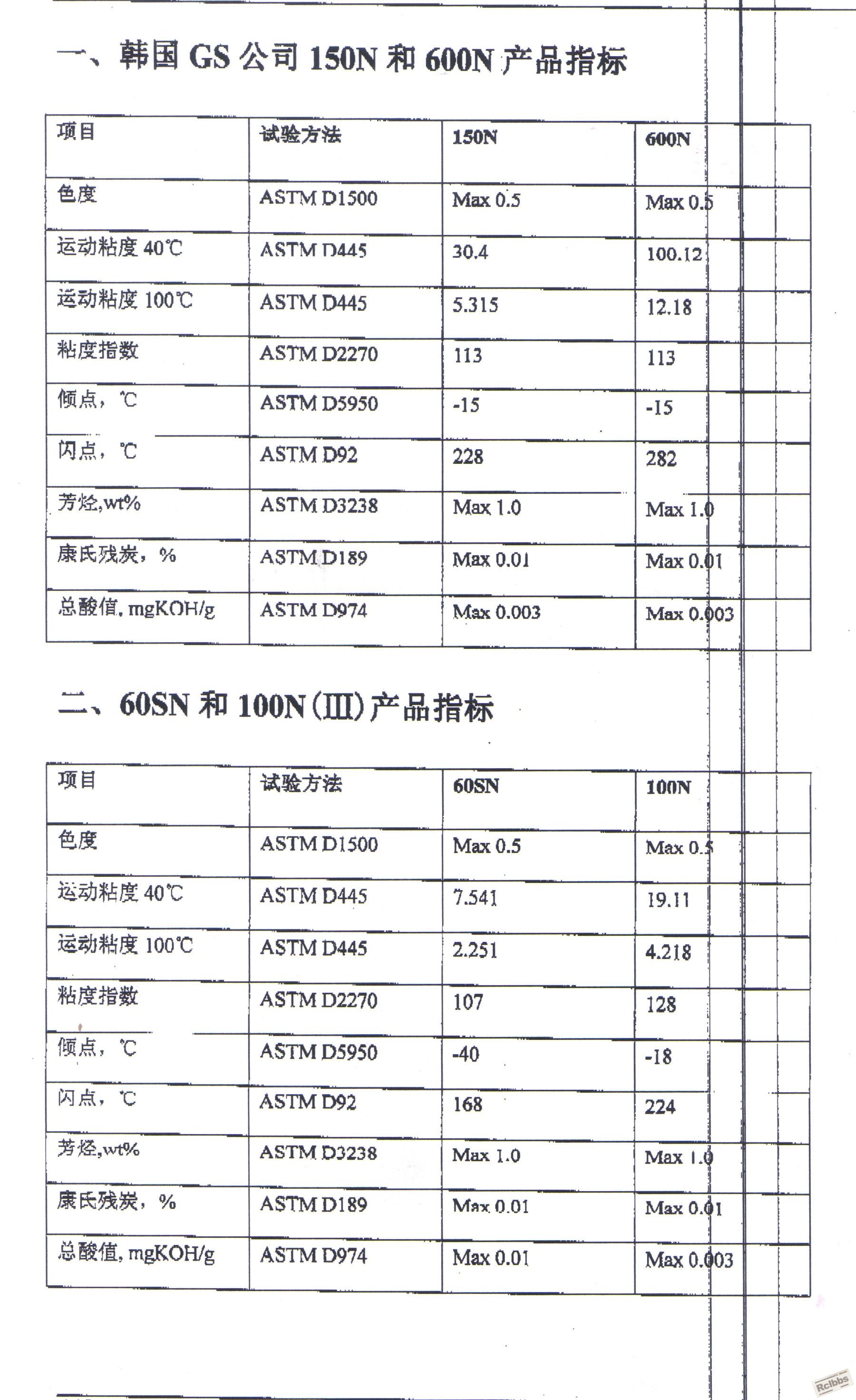

我们做检测采用的是韩国GS产的60SN。其一般性状如下
韩国GS产60SN
韩国GS产60SN

我手头有的基础油样品仅有60N,您不妨使用70N,或70P作为基础油。
您要是有机会接触好富顿的生产就知道了,它的某一款超速油采用的就是60N作为基础油。

曲线做得不错。不过机械油在光照一段时间就变黑是不可能的,除非本来就是黑的。
你这个油的粘度应该在10出头吧,300度冷却速度怎么才7度/秒。
