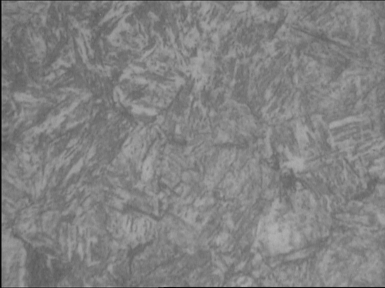

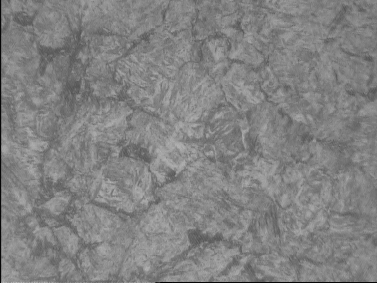

材料45Mn2 淬火  860℃*     回火  160℃*
请高手帮忙判定组织。
发表于 2009-9-15 18:50:06 | 显示全部楼层
马氏体+托氏体
发表于 2009-9-15 19:11:20 | 显示全部楼层
本个认为是回火马氏体+残奥+魏氏组织
发表于 2009-9-15 19:21:57 | 显示全部楼层
为什么要用那么低的回火温度?
签到天数: 11 天
 楼主| 发表于 2009-9-16 09:52:42 | 显示全部楼层
4# yunfeiyang2009
去应力?
签到天数: 11 天
 楼主| 发表于 2009-9-16 09:54:44 | 显示全部楼层
2# 心情
我请教有经验的老师认为是回火马氏体+屈氏体
我也看到屈氏体,
想问屈氏体形成的原因是什么?如果说冷速不够的话为什么中间反倒没有形成?
发表于 2009-9-16 09:59:34 | 显示全部楼层
Mn元素是不是容易造成偏析呢?心部没有屈氏体 是不是出现屈氏体的地方有元素偏析呢 楼主是否看过原材料的组织 纯个人意见 等待大家的讨论
发表于 2009-9-16 11:53:01 | 显示全部楼层
马氏体+托氏体
发表于 2009-9-16 21:28:07 | 显示全部楼层
6# shilin711
出现屈氏体说明发生了扩散型相变,碳原子要扩散只能从奥氏体晶界处扩散,所以只能在晶界处形成屈氏体...
风来疏竹 + 5 感谢参与!
签到天数: 11 天
 楼主| 发表于 2009-9-22 11:07:41 | 显示全部楼层
9# 心情
我没说清楚,我所说的中间是指样品的中间。意思是样品中间应该冷速比边部慢,为何边部反倒形成屈氏体。扩散型相变是在较慢冷速下才发生的吗?
发表于 2009-9-22 13:03:25 | 显示全部楼层
出现屈氏体的外层组织有多厚呢?如果材料出现脱碳的话也可能导致这样的结果。因为当含碳量低于0.77%时,随着含量碳量的减少,C曲线往左移,所以含量碳量越低,越容易形成非马氏体组织。
发表于 2009-9-23 19:23:45 | 显示全部楼层
rockcheckwgd 发表于 2009-9-16 09:59
楼主是否考虑了我之前说过的话呢?各位同仁又如何以为呢??
发表于 2009-9-23 20:28:25 | 显示全部楼层
M+T,颜色很黑的是T
