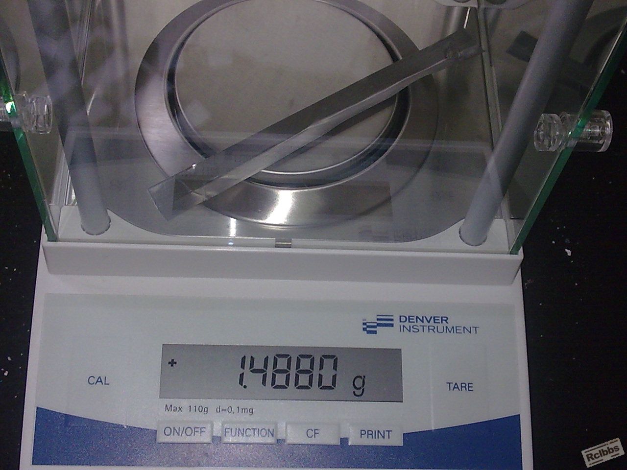

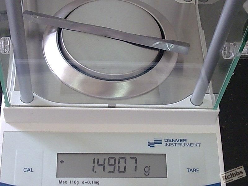

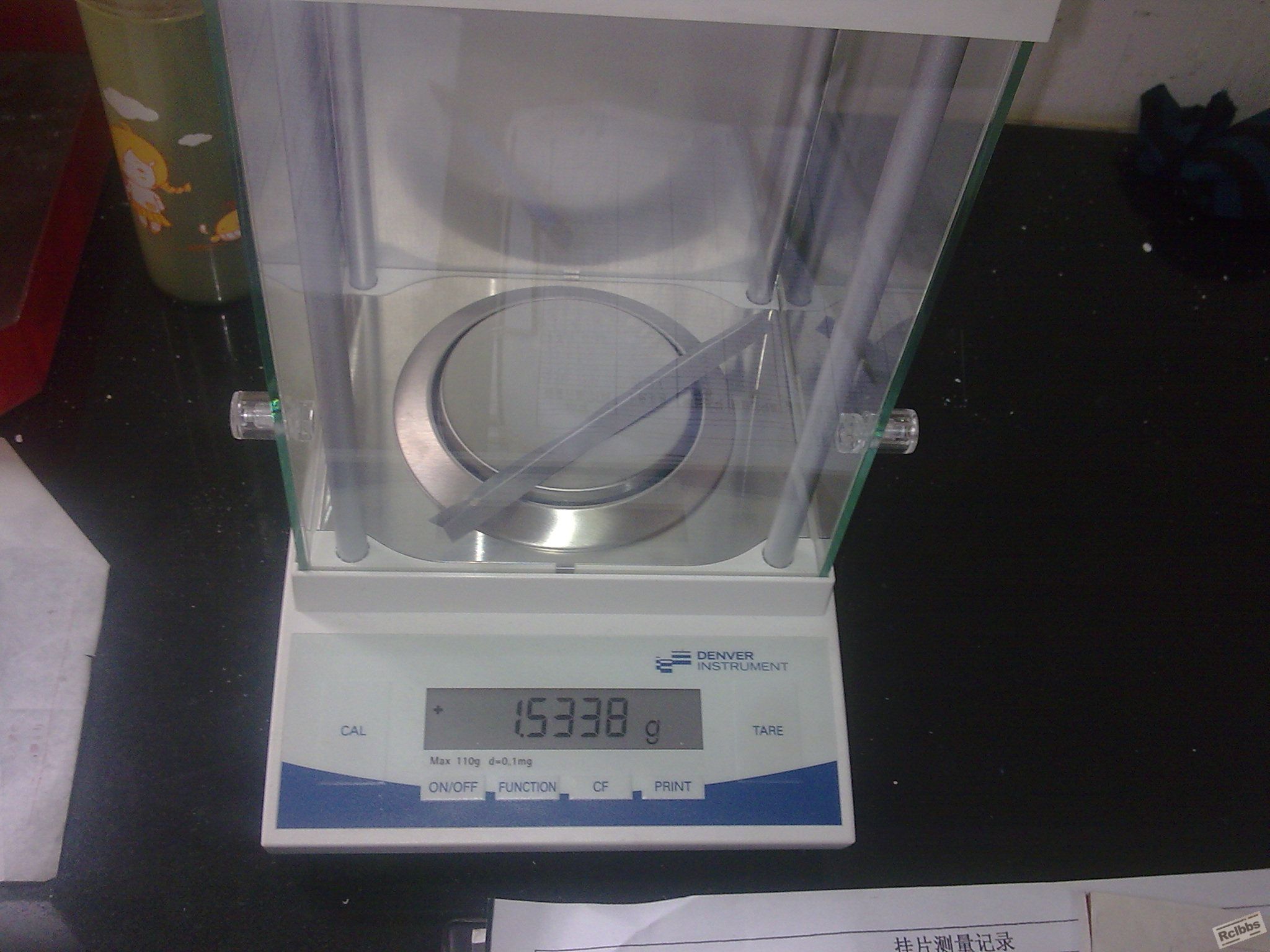

最近 新购买了一台电子天平(原来那台坏了)用于对箔片称重,可在称重过程中出现一种现象,即对同一片箔片多次称重(初重)发现数据重复率太低而且偏差很大。不知这台电子天平出了啥问题? 195.jpg 图像196.jpg
这两次不同的结果是同一箔片两次称重的结果,不同的只是 吊挂孔的方向不一样,称重条件是 无风(空调已关闭)、门窗已关闭,电子天平水平已校准,电子天平预热时间足够了(一直保持通电状态)。个人总觉得 天平的左半边比右半边重一些。不知道这台电子天平怎么会这样子?

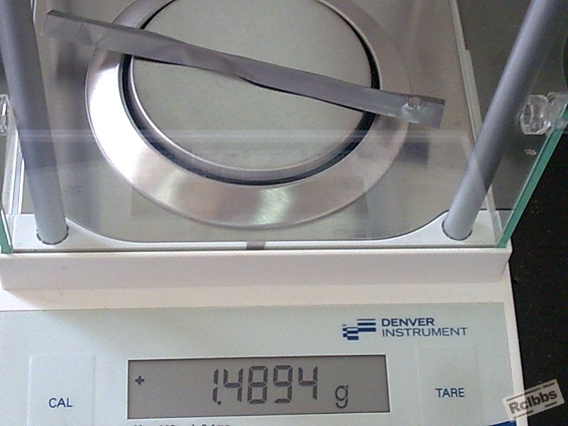

经过多次试验 我觉得还是采用这样的角度反复(不管吊挂孔在哪头) 称重数据重复率很高,现暂时就采用这种方法

发表于 2009-9-16 08:25:15 | 显示全部楼层
每个天平都配有标准砝码,你用砝码校准一下就知道哪个天平不准。

发表于 2009-9-16 08:58:00 | 显示全部楼层
那样的话!最好是每次放的位置要一致!不然测出来的结果会更不准确!

称重量的时候首先对天平进行校准,这个必然的。
另外建议采用进口天平进行,因为这个误差会造成结果的偏差

 楼主| 发表于 2009-9-16 18:33:08 | 显示全部楼层
4# 高德彬
现在我只能要求 每个班组都按照 2楼 图片中的角度称重,因为那样做出来的结果最接近仪表显示的综合数据的结果
发表于 2009-9-16 19:00:01 | 显示全部楼层
这应该是称的问题,工件放在不同的地方,传感器会有不同的感应,放的时候最好让试样放在中间,两边质量对称。

发表于 2009-9-19 18:43:57 | 显示全部楼层
这种高精度的天平是这样的,不同位置他的数据不一样,另外,称的时候最好不要用手摸。我以前用的十万分之一的天平在边上咳嗽一声数值都会变。还有新买回来的,可能比较灵敏。

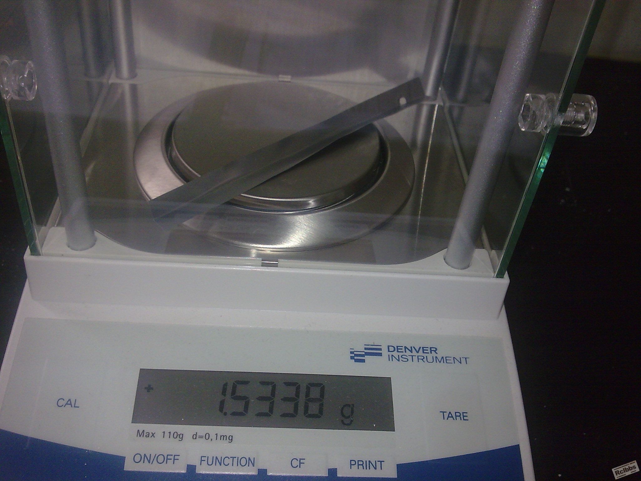

发表于 2009-9-22 16:34:08 | 显示全部楼层
0.007g的差异。对这个试验来说有点大了。
建议
1.多次重复测量取平均值。
2.注意试片摆放姿态,看你摆得挺好的了。

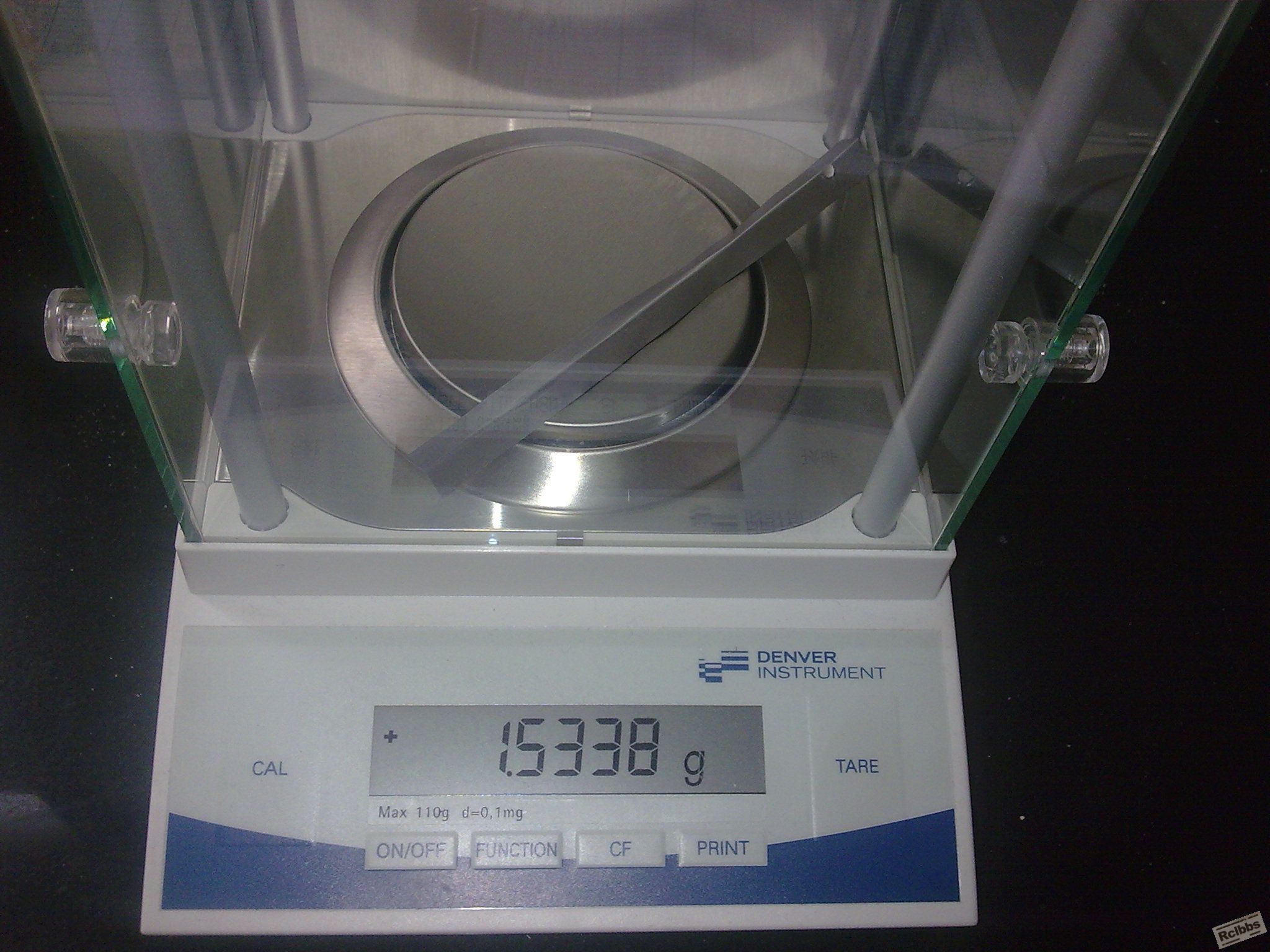

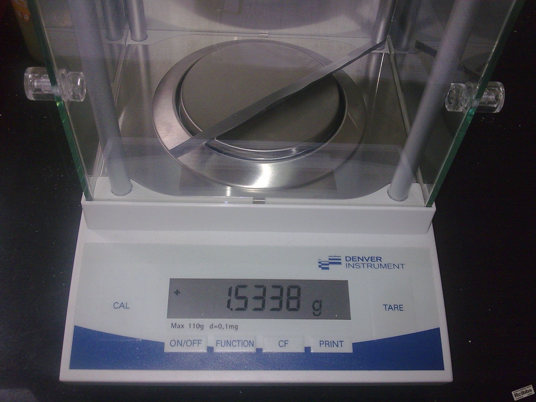

 楼主| 发表于 2009-9-22 18:41:26 | 显示全部楼层
经反复试验摆放位置和角度,感觉这个位子还可以,以下是四次称重的结果 基本一致
问题就这样得到了解决
