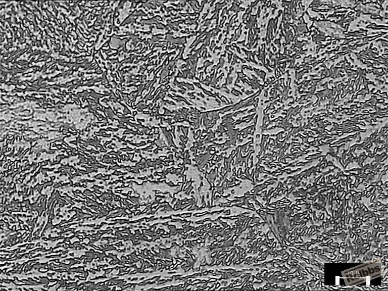

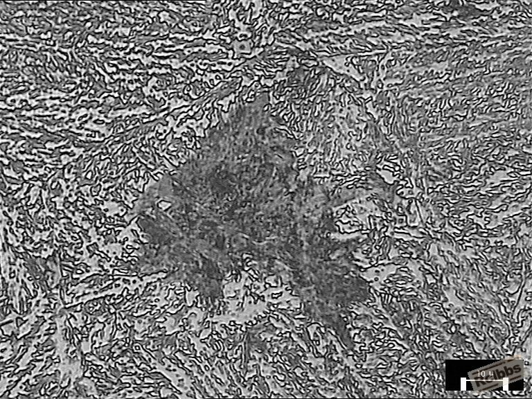

公司用5CrNiMo材料制作塑料模具,由当地供应商供应锻打毛坯,毛坯锻后硬度和组织一直不稳定,检测时发现的组织可谓是精彩纷呈,这里举一例。
图片从显微硬度计上采集,物镜10倍,摄像头像素768*576,光学放大倍数不详。
想听听各位同行们的意见:这是什么组织?什么情况下会产生这样的组织?球化退火能消除吗?直接调质处理对材料性能有影响吗?本组织显微硬度测定,测定值相当34~36HRC。
100-1-3.jpg 本帖最后由 suda 于 2009-9-16 20:01 编辑

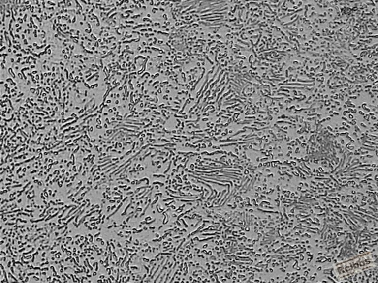

再发一张不同的原始组织。
这是一张球化退火比较好的,组织为均匀的细片状珠光体+粒状珠光体,这是江西某厂提供的锻材,退火后硬度HB200~220,是一种比较理想的组织。
发表于 2009-9-19 16:55:42 | 显示全部楼层
有点象贝氏体组织,但就5CrNiMo材料来说,显微硬度相当34~36HRC,和该材料的贝氏体组织硬度不是很相应,偏低了一点。
签到天数: 1246 天
 楼主| 发表于 2009-9-20 10:33:05 | 显示全部楼层
第一张图初时我们的判断也是有点像羽毛状上贝组织,但由于不了解锻件最终的冷却状况,再加上硬度值也偏低得多了些,所以一直不敢下结论。锻件厚度约150mm,供应者有可能采用了900度的正火工艺,取样部位是角部。
谢谢沈工的回贴。

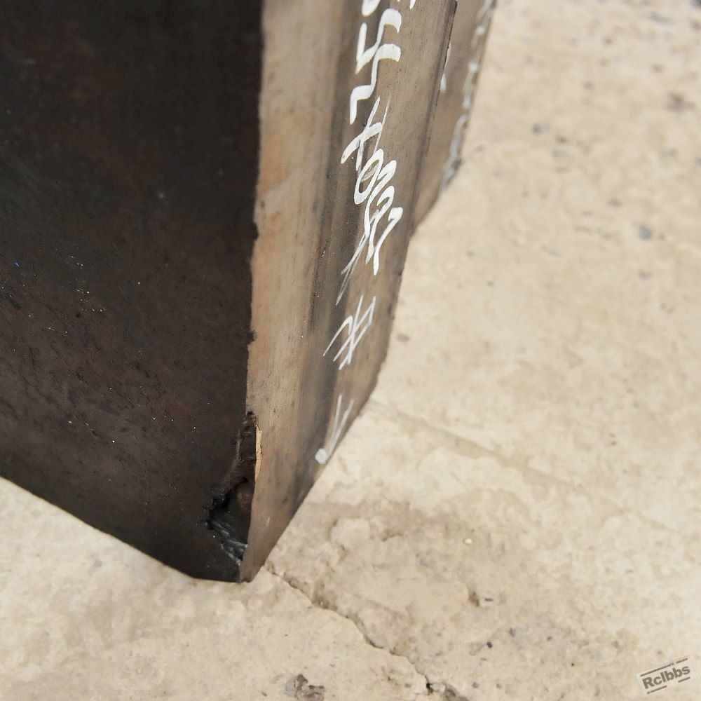

在一块材料边缘发现有锻打缺陷,似有过烧现象,见图。

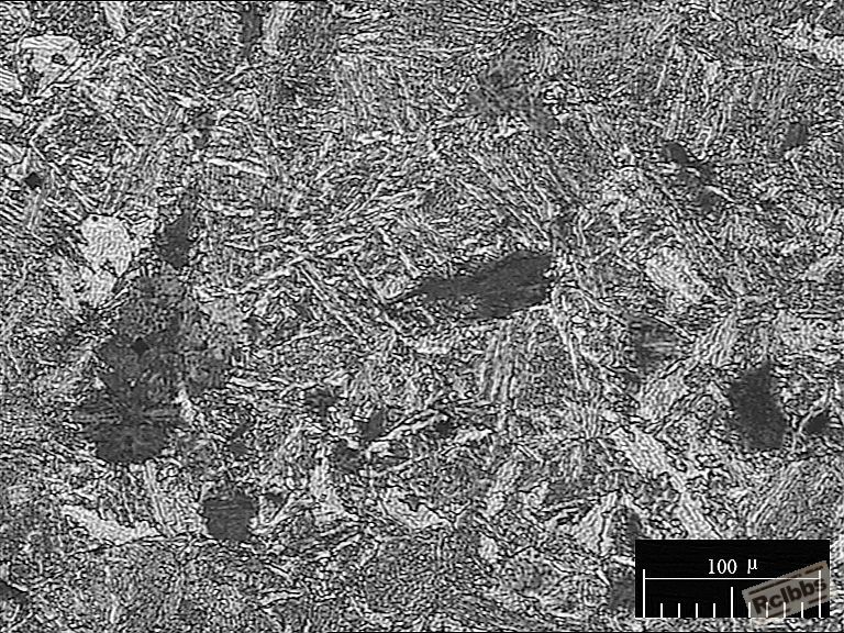

 楼主| 发表于 2009-9-27 17:27:07 | 显示全部楼层

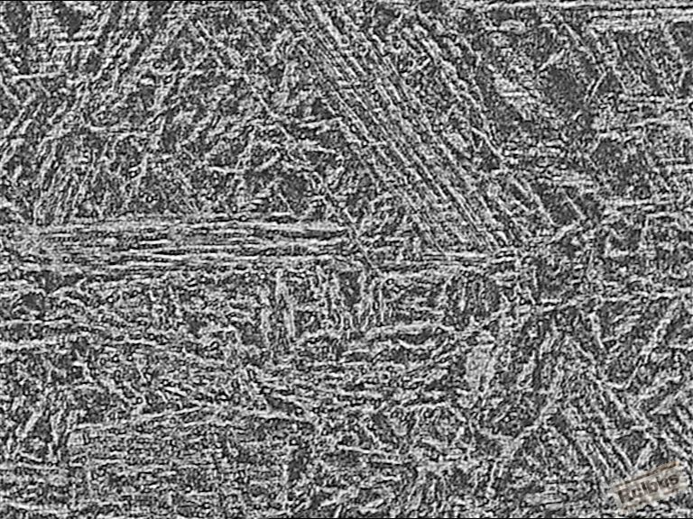

在缺陷附近取样观察显微组织,又见到这种羽毛状组织。
签到天数: 1246 天
 楼主| 发表于 2009-9-27 17:29:01 | 显示全部楼层

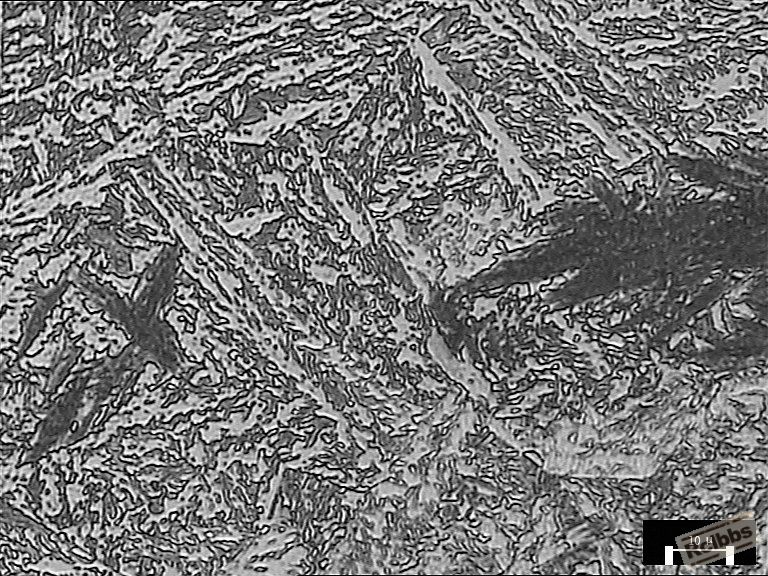

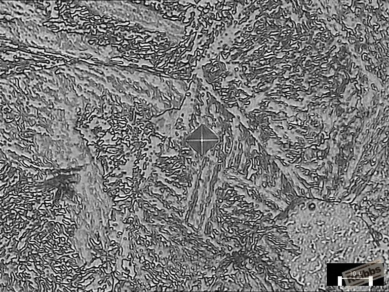

放大后的组织观察
签到天数: 1246 天
 楼主| 发表于 2009-9-27 17:33:49 | 显示全部楼层

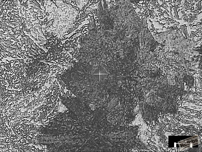

黑色区曾疑似脏物,但细观察应是不同结构的组织。
签到天数: 1246 天
 楼主| 发表于 2009-9-27 17:42:49 | 显示全部楼层
显微硬度测试结果,羽毛区硬度为41.4HRC,黑色区硬度为41.9HRC(换算值)。判断前者为羽毛状贝氏体,后者按硬度判断也应该是贝氏体组织,但组织形态不明,请高手赐教。
发表于 2009-9-27 17:52:30 | 显示全部楼层
后者也是贝氏体,但应是粒状贝氏体,贝氏体按形态可分为三种,上贝、下贝和粒状贝氏体,粒状贝氏体在上贝氏体形成温度之上形成
