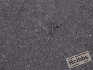

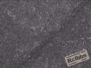

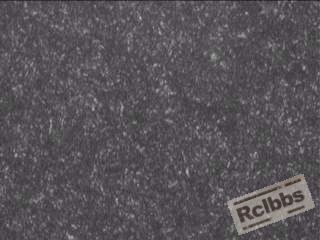

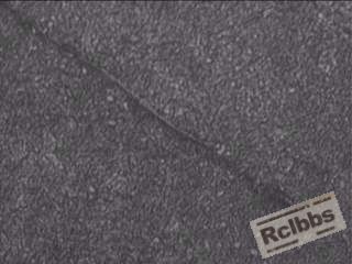

65Mn钢带生产的零件,厚1mm,调质后发现心部出现数条裂纹一样的东西.裂纹内似乎有灰色的夹杂物.个人意见是硅酸盐一类夹杂,请各位大虾指点.

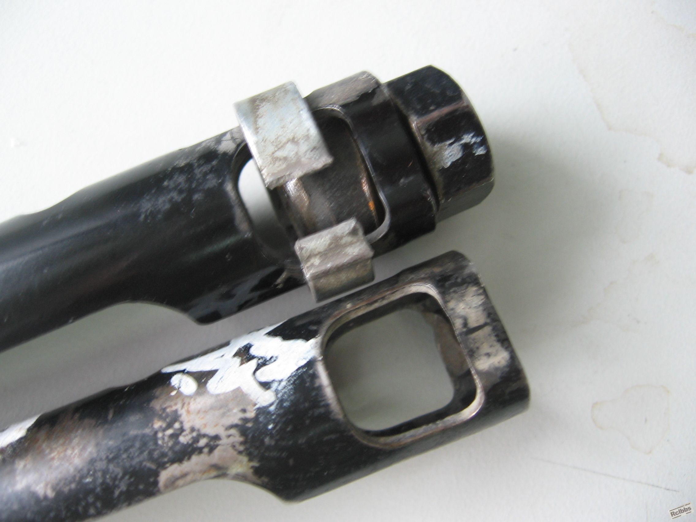

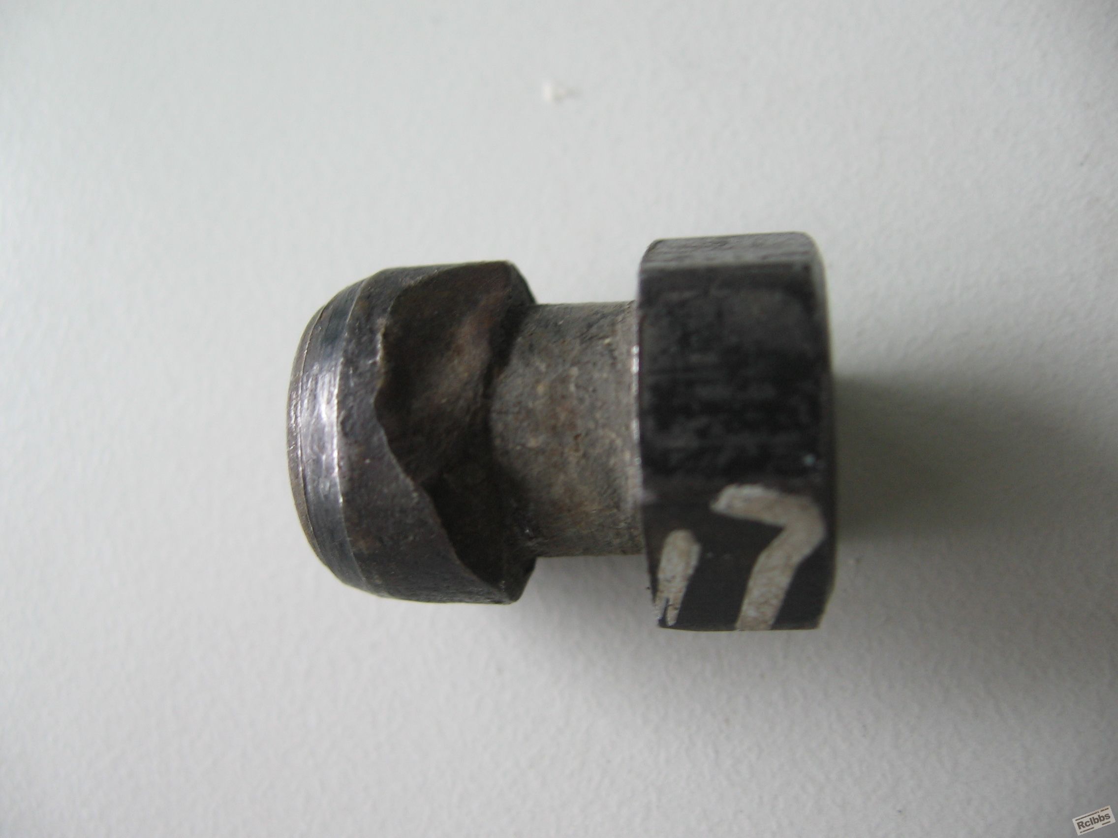

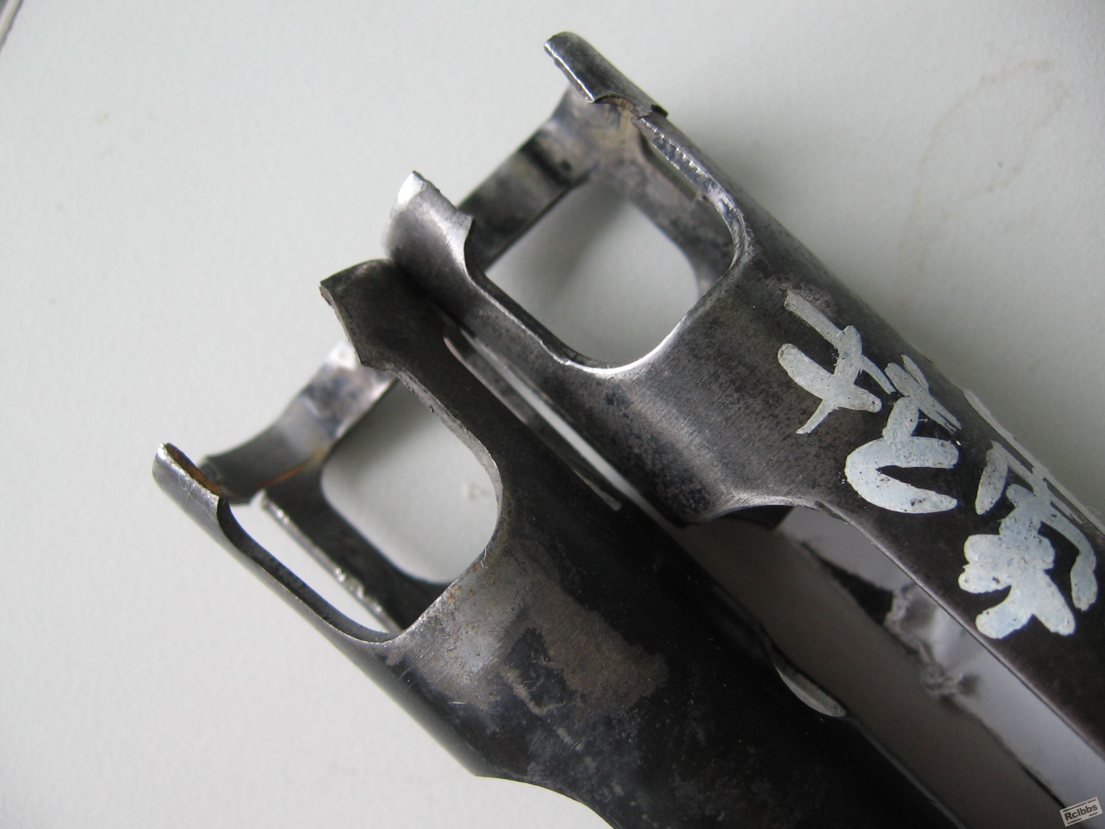

产品是汽车手刹拉索连接器,路试6000KM发生断裂,如图
IMG_4105.jpg 本帖最后由 交流为主 于 2009-9-16 10:55 编辑

 楼主| 发表于 2009-9-16 10:40:07 | 显示全部楼层
放大倍数为400倍
签到天数: 27 天
 楼主| 发表于 2009-9-16 10:42:54 | 显示全部楼层
抛光状态下很不明显,所以不敢肯定是夹杂.请指正.在线等
签到天数: 220 天
发表于 2009-9-16 11:18:47 | 显示全部楼层
最好在抛光状态下看!
我认为是夹杂物。

发表于 2009-9-16 12:07:02 | 显示全部楼层
我看像裂纹

发表于 2009-9-16 13:51:33 | 显示全部楼层
我看像裂纹,不是夹杂物。裂纹中间的污物,很容易当成夹杂物。如果是C类夹杂物。其边缘和尖角是不一样的。

 楼主| 发表于 2009-9-16 15:13:05 | 显示全部楼层
产品硬度420~430HV10."裂纹"出现在材料心部,表面未见此现象,并且是沿轧制方向分布.如果真是裂纹的话应该是轧制时造成的.
怎样才能确定其是裂纹还是夹杂?

你现在只是看了一个方向,在看看另外一个方向情况。

发表于 2009-9-16 16:45:05 | 显示全部楼层
可以在不同的视场下观察,二者的颜色表现不一样的。也可以直接在一个视场下看,控制调焦,可以看出是裂纹还是夹杂,一般裂纹看起来是发亮的,夹杂都是暗色的
发表于 2009-9-16 17:05:04 | 显示全部楼层
复合氧化物-夹杂物,裂纹有空隙,这个看着感觉还高出检验面
发表于 2009-9-16 17:09:35 | 显示全部楼层
只要在未腐蚀状态下观察,是裂纹还是夹杂物就会很清楚.

发表于 2009-9-16 19:33:27 | 显示全部楼层
我看也像是裂纹,好像已经被污染或氧化。
发表于 2009-9-16 19:42:30 | 显示全部楼层
建议在垂直方向再做一金相分析,估计是轧制过程出现了问题。
发表于 2009-9-16 21:58:03 | 显示全部楼层
会不会是过热了啊,看起来很像是裂纹,颜色区别很大,很可能是加热过热后氧化的颜色

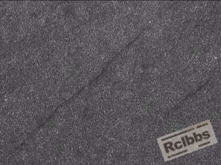

 楼主| 发表于 2009-9-17 09:12:19 | 显示全部楼层
材料化学成份没问题,C:0.65  Si:0.23  Mn:1.01  P:0.010  S:0.004(光谱分析结果)
传两张抛光态的图片和一张横截面的图片.横截面未见此裂纹,仅发现一疑似裂纹的横截面组织
