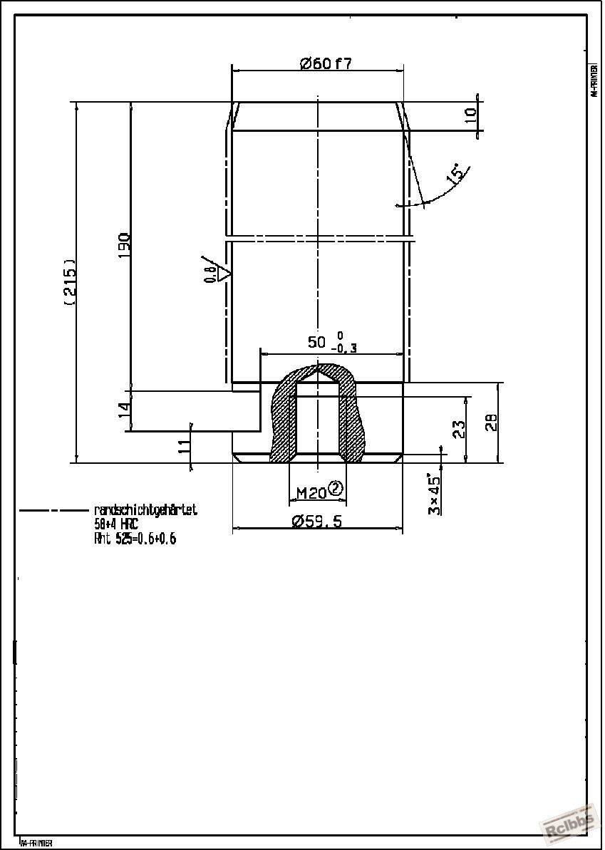

如图工件感应淬火,下端的淬火尺寸至28mm处,在淬火控制中总要超出一段距离,图纸没有给出公差,客户也没有给出要求。请问有没有这方面的标准,多出距离多少为合适?

没有标准给出淬火尺寸的公差,主要看工件的结构和使用情况来定公差,从你的图纸看,通常淬火长度应大于30mm,淬火的临界线至少距离应力集中处0.8mm。

发表于 2009-9-16 12:08:05 | 显示全部楼层
在不影响设计使用性能情况下  你们协商了
发表于 2009-9-17 15:19:57 | 显示全部楼层
看图纸零件是个定位销,淬火长度应该没有严格要求的
发表于 2009-9-23 13:58:01 | 显示全部楼层
冒失没有这方面的标准,根据客户要求了,要不就和客户协商。

发表于 2010-9-30 12:06:35 | 显示全部楼层
跟客户协商解决即可,客户接受就行
发表于 2010-9-30 16:18:54 | 显示全部楼层
这个没有正规标准,符合客户要求就可以的,一般自由公差为±2mm
