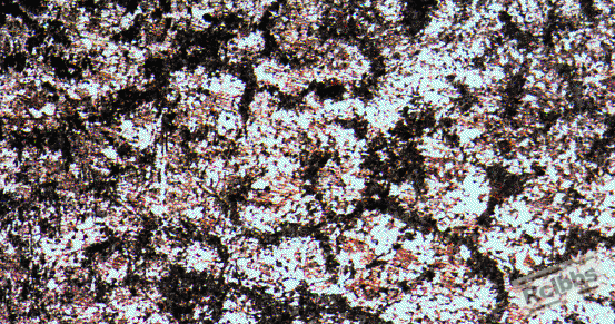

这是什么组织?
 楼主| 发表于 2009-9-16 16:07:00 | 显示全部楼层
加急!

发表于 2009-9-16 17:04:16 | 显示全部楼层
材质是什么,工艺是什么,如果没有的话,就不能下决定性的定论了
如果是碳钢,那就是变形的铁素体和珠光体包含有带状组织

发表于 2009-9-16 18:20:02 | 显示全部楼层
风兄都想不出来,想必不是简单问题,我只好往歪处想了——别让我面壁去啊
是不是带状?工件被弄弯了?
猜测而已。
发表于 2009-9-16 18:32:44 | 显示全部楼层
请楼主在详细介绍些,缺少说明,金相倍数?是不是受到严重冲击的珠光体!

发表于 2009-9-16 18:55:53 | 显示全部楼层
倒是像三维立体图像
 楼主| 发表于 2009-9-16 19:17:01 | 显示全部楼层
6# 察哈尔汗
我确实没有答案,因为材质、状态、工艺、服役状态等都不知道,还望大家帮助分析。

发表于 2009-9-16 20:42:36 | 显示全部楼层
有点像铸钢组织,见图ZG230-450退火组织,就是没你图片漂亮,是否是铸钢变形区组织? 本帖最后由 风来疏竹 于 2009-9-17 09:49 编辑

发表于 2009-9-17 01:40:15 | 显示全部楼层
既然大家都很保守,就由我来大胆猜测啦:
1 这是腐蚀过的
2 只有黑白两种组元,黑色是基体,白色是析出物
3 白色的生长起点在转折点,长啊长啊两相就达到热力学平衡了
3 如果侧过来看,很像火影忍者里的忍者队伍

发表于 2009-9-17 07:58:46 | 显示全部楼层
我猜测是磨削烧伤表面组织。
我曾经看到过因磨削热导致的这种组织。
发表于 2009-9-17 08:29:11 | 显示全部楼层
应该是带状组织,经变形后形成如此好看的花纹。

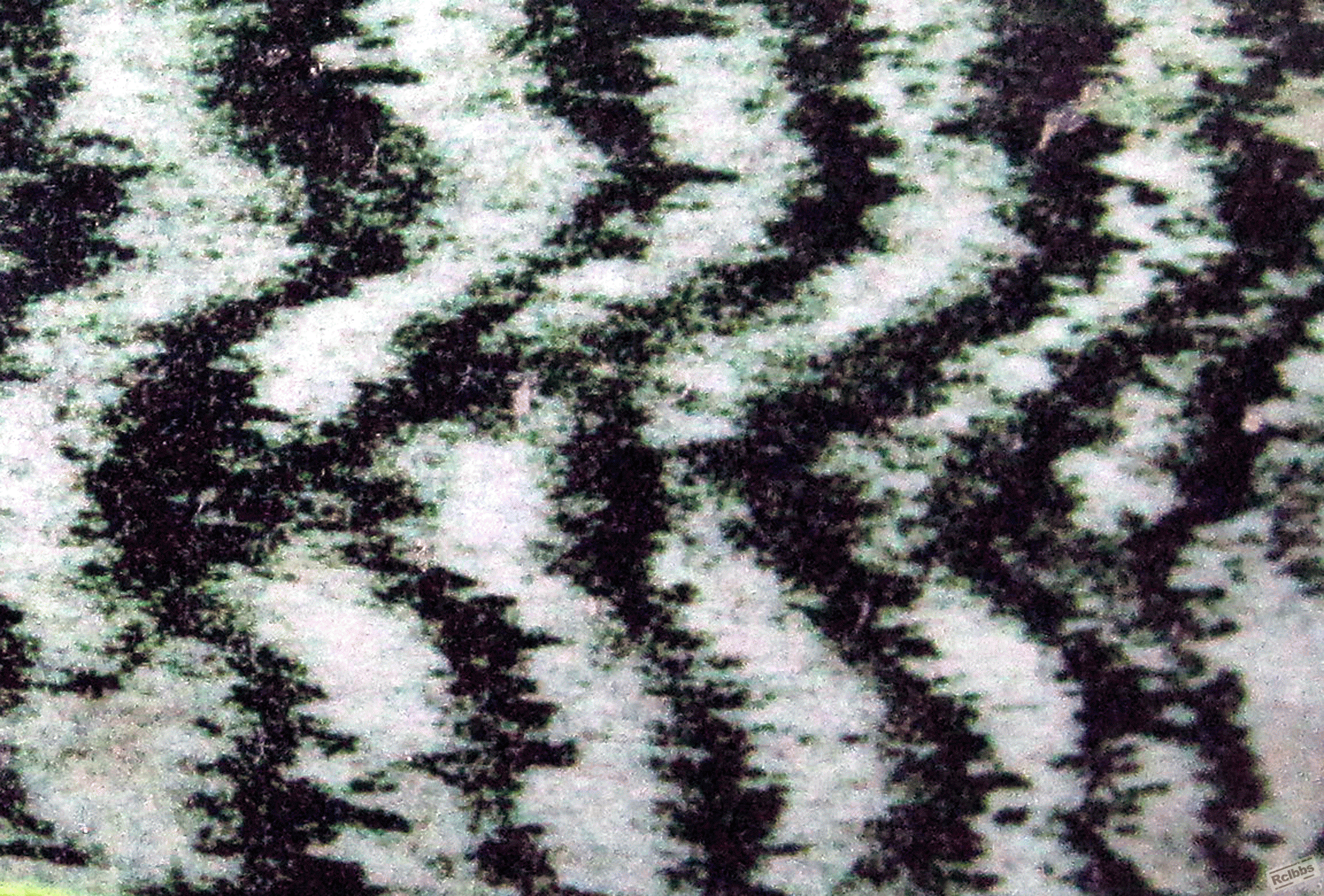

发表于 2009-9-17 10:41:41 | 显示全部楼层
建议楼长参考一下《干涉显微镜在金相分析中的应用》相关内容,可能是干涉条纹,方向对了要给我加分哟,分不够了
签到天数: 217 天
发表于 2009-9-17 10:50:57 | 显示全部楼层
是干涉显微镜图片,表面浮凸效应比较大,左宽右窄,是个M或B的针叶
发表于 2009-9-17 14:01:21 | 显示全部楼层
geren个人意见楼主的图片是变形的带状组织,而且是很重的缺陷,不合格品

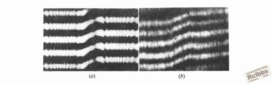

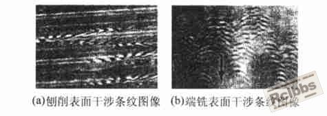

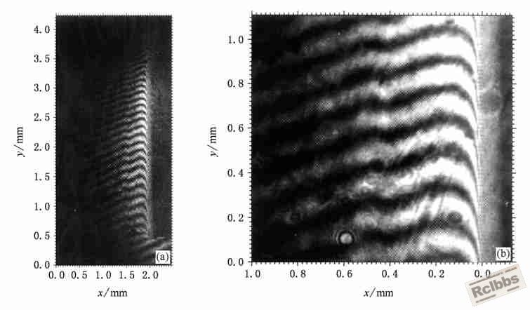

发表于 2009-9-17 19:07:17 | 显示全部楼层
看和这些图片有相似点没,这些都是网上搜的干涉条纹,图来了
 楼主| 发表于 2009-9-17 19:15:51 | 显示全部楼层
18# zerosun
有点象但又不象,就和楼上6楼、14楼专家所说的,好象有扭曲。但扭曲也不太可能在光镜下出现这种情况的,疑惑! 本帖最后由 风来疏竹 于 2009-9-18 17:45 编辑
签到天数: 103 天
发表于 2009-9-19 13:06:34 | 显示全部楼层
好像受挤压的F+P带状组织
