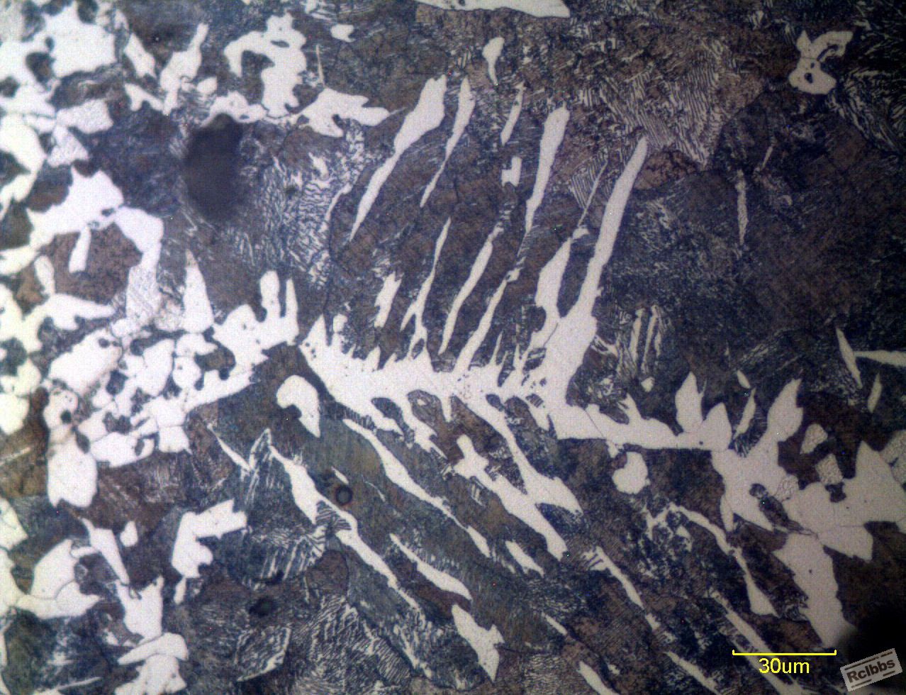

这是我在对一45#钢制法兰经正火后作组织分析时拍到的照片,应该说属过热组织。
大家可以发表意见,是什么因素导致的这种组织?

发表于 2009-9-17 16:19:25 | 显示全部楼层
温度不正常!
发表于 2009-9-17 16:23:46 | 显示全部楼层
应该是过热,原因主要是加热温度过高或保温时间过长!

发表于 2009-9-17 19:41:23 | 显示全部楼层
产品前期是什么加工
锻造吗?

发表于 2009-9-17 20:31:00 | 显示全部楼层
典型的过热组织

发表于 2009-9-17 21:41:48 | 显示全部楼层
个人理解:锻造过热并经过较长时间保温产生,严重的魏氏体组织、混晶、粗大晶粒及晶界裂纹
发表于 2009-9-17 22:09:39 | 显示全部楼层
这是过热锻造组织引起的,搞不好报废的
发表于 2009-9-17 23:18:41 | 显示全部楼层
会不会是冷却过快造成的
发表于 2009-9-18 06:43:14 | 显示全部楼层
温度过高导致的魏氏组织。
发表于 2009-9-18 07:09:41 | 显示全部楼层
应该是锻造时过热了
签到天数: 220 天
 楼主| 发表于 2009-9-18 08:36:03 | 显示全部楼层
我们分析是锻造温度过高导致的严重过热,而在正火时未消除所致。
发表于 2009-9-18 09:07:30 | 显示全部楼层
组织不均匀,偏析造成的
发表于 2009-9-23 13:52:47 | 显示全部楼层
温度过高啊,不知道工件是什么形状的,可能有偏析。
签到天数: 21 天
发表于 2009-9-23 20:52:04 | 显示全部楼层
锻打的温度偏高导致工件局部过热,正火不够充分,致锻造组织未充分转变的而残存,
签到天数: 1236 天
发表于 2009-9-23 21:03:01 | 显示全部楼层
亚共析钢产生魏氏组织的二个条件:粗晶(过热)和冷速适中。
发表于 2009-9-23 21:40:44 | 显示全部楼层
是魏氏组织,你们的炉温是不是高了?
发表于 2009-9-24 21:29:57 | 显示全部楼层
像是铸态魏氏组织,正火没有消除掉
发表于 2009-9-25 13:18:13 | 显示全部楼层
魏氏组织存在是不容怀疑的这魏氏组织在正火前已经存在,正火没有得到很好消除,需重新正火。
发表于 2009-9-25 13:51:30 | 显示全部楼层
加热温度过高或保温时间过长
发表于 2009-9-26 12:43:02 | 显示全部楼层
加热温度过高或保温时间过长,导致出现魏氏组织。
