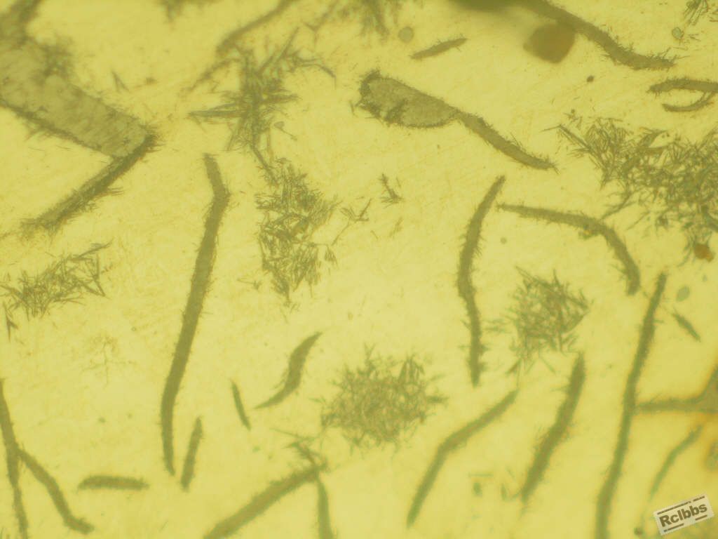

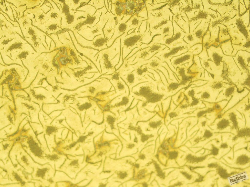

发表于 2009-9-17 17:42:54 | 显示全部楼层 |阅读模式
材料:HT300
状态:本体取样
看过石墨,腐蚀后发现不明组织,请问各位铸铁专家,图中团簇状为何组织?如何形成?为何看不到基体组织?
腐蚀后,100X
腐蚀后,100X
腐蚀后,500X
腐蚀后,500X

发表于 2009-9-17 18:49:17 | 显示全部楼层
怎么个热处理工艺呀?
像马氏体...
学习中...
发表于 2009-9-17 19:58:52 | 显示全部楼层
有没有可能制样没制好啊
发表于 2009-9-17 20:11:54 | 显示全部楼层
一般当铸铁达到牌号为HT300时,要经过特殊孕育处理和必要的热处理,你的图片上显示的零件取样部位组织有淬火倾向。不知道什么原因引起。看图片放大后象马氏体又象下贝氏体。肯定不是蠕虫状石墨。 本帖最后由 风来疏竹 于 2009-9-21 08:31 编辑
签到天数: 32 天
发表于 2009-9-17 20:15:08 | 显示全部楼层
只见过灰铁的正常组织,建议先腐蚀一下,你这个图好象没有腐蚀,那团簇状的也是石墨?
请高手回答
 楼主| 发表于 2009-9-17 21:09:21 | 显示全部楼层
重新制样,依然如此。送来的这个零件热处理工艺不知,是否热处理不知,
只是第一次看到这种腐蚀后的组织,根本找不到基体组织,尤其是那些团簇状组织,
感觉好像是石墨化不完全似地,但又不是M,很是奇怪。这种灰铁的基体组织应该是什么呢?
发表于 2009-9-17 22:07:02 | 显示全部楼层
对特殊组织打下硬度看看
发表于 2009-9-18 07:14:05 | 显示全部楼层
没见过这种组织,有点像球状石墨
签到天数: 217 天
发表于 2009-9-18 08:26:34 | 显示全部楼层
多腐蚀一会
发表于 2009-9-18 09:12:00 | 显示全部楼层
请问假如不腐蚀能出现团簇状组织吗
发表于 2009-9-18 09:58:31 | 显示全部楼层
高手们快来啊  那个条状的是什么组织呢?

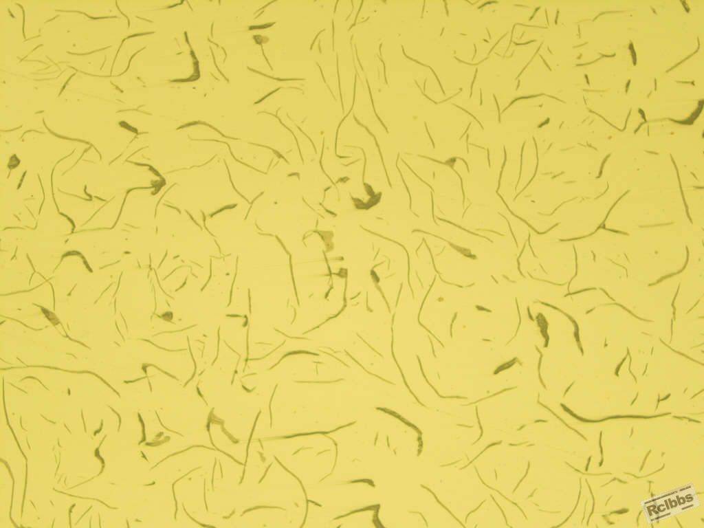

 楼主| 发表于 2009-9-18 09:59:32 | 显示全部楼层
10# 心情
未腐蚀的石磨组织
腐蚀前,100X
腐蚀前,100X

发表于 2009-9-18 10:06:42 | 显示全部楼层
用什么腐蚀的?用4%硝酸酒精里边加两滴水试试
 楼主| 发表于 2009-9-18 10:10:20 | 显示全部楼层
13# zerosun
用4%硝酸酒精腐蚀
请问为什么要加水呢?这样腐蚀液还容易吹干吗?
发表于 2009-9-18 17:07:15 | 显示全部楼层
1# guihe
我认为这是假象
楼主首先要排除制样受热情况
再者重新制样,更换新的侵蚀剂在看看~
希望能看到答案
发表于 2009-9-19 22:02:39 | 显示全部楼层
团簇状的组织上打显微硬度
发表于 2009-9-20 10:50:30 | 显示全部楼层
样块切割时局部升温了,导致了淬火组织出现了。这种情况常见。
发表于 2009-9-20 11:16:59 | 显示全部楼层
零件铸造冷却过程淬火了,形成马氏体组织了.
签到天数: 52 天
发表于 2009-9-20 12:55:43 | 显示全部楼层
这是蠕状石墨的组织啊!
