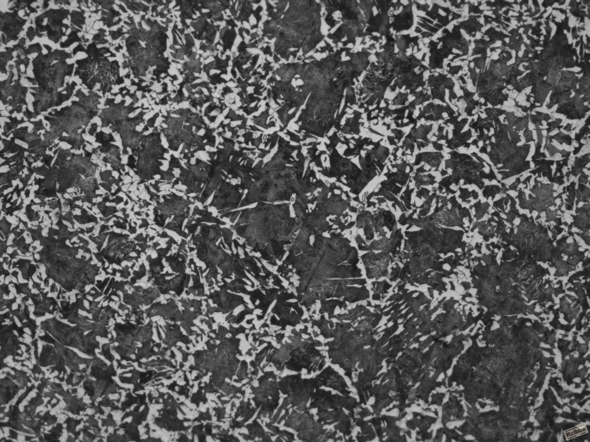

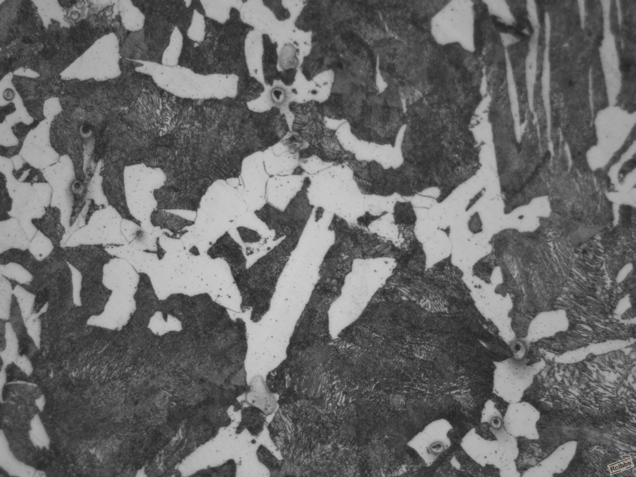

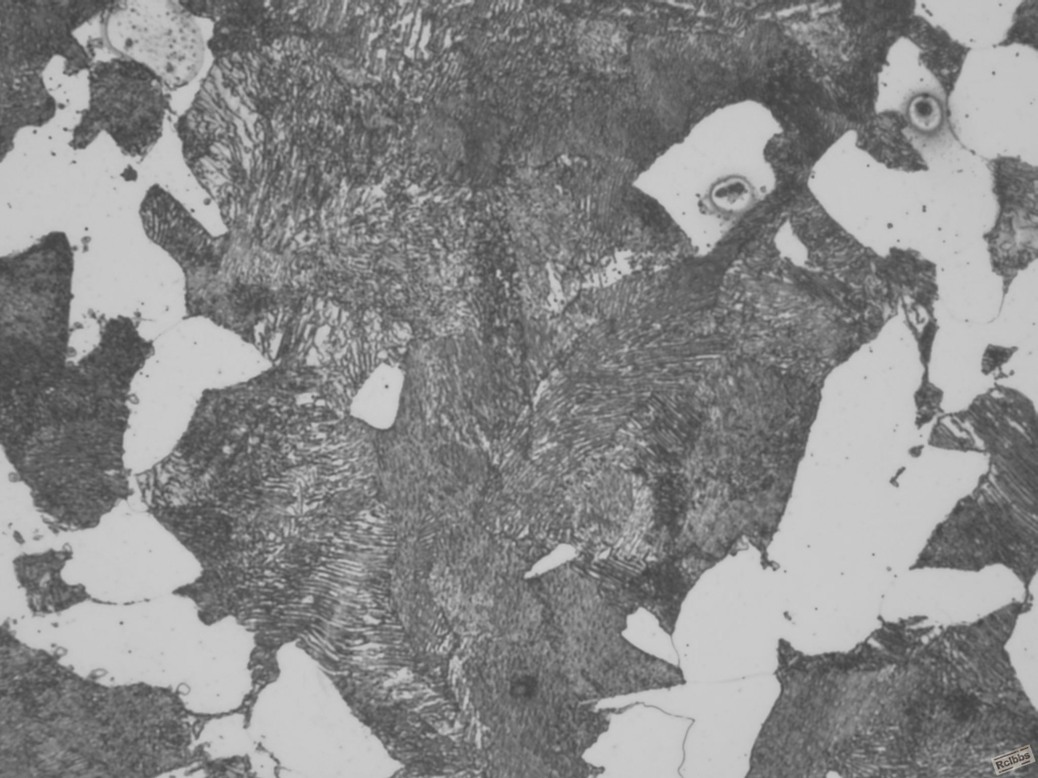

45#钢热轧(规格16-38),4%硝酸酒精腐蚀,发现试面上存在组织粗大现象,规格越大组织粗大现象越多,请教高手:
该组织形成原因,是连铸造成还是轧制工艺造成?
100.JPG 100倍
500.JPG 500倍
1000X.JPG 1000倍
 楼主| 发表于 2009-9-17 18:28:02 | 显示全部楼层
补充:
     本人新手,看到过说是加热炉高温段保持时间不足,终轧温度过高引起,但也有人说是连铸质量不好,望各位高手能够帮忙分析详细原因,谢谢!

发表于 2009-9-17 20:50:26 | 显示全部楼层
如果压缩比足够的话,是终轧温度过高引起的。
 楼主| 发表于 2009-9-18 20:46:26 | 显示全部楼层
谢谢回复,可我厂有一高工说一看就是连铸引起的,因为出现粗大的位置不定,且纵向取样也有,他说轧制过程不可能会出现这种状况,请问终轧温度过高引起有什么具体依据啊?
签到天数: 44 天
发表于 2009-9-18 21:10:57 | 显示全部楼层
轧制温度过高引起的,可通过正火细化晶粒。
发表于 2009-11-15 23:06:28 | 显示全部楼层
应当是加热温度过高原因
签到天数: 40 天
发表于 2009-11-16 11:13:43 | 显示全部楼层
应该轧制时温度过高引起的,组织看上去有点过热!
发表于 2009-11-16 11:20:13 | 显示全部楼层
对于大件来说,连铸造成的几率大些。有些粗大组织在后续热处理中无法改善。
发表于 2009-11-16 11:21:19 | 显示全部楼层
45#钢热轧(规格16-38),4%硝酸酒精腐蚀,发现试面上存在组织粗大现象,规格越大组织粗大现象越多zjscwww 发表于 2009-9-17 18:25
