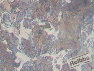

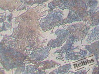

有一产品,是铸钢件,ZG45,经过调质处理,现有照片400X的两张,希望各位前辈帮我判定一下,是否调质处理过,合格吗?它是组织怎样?

珠光体加上铁素体组织,非正常调质组织,

淬火后高温回火,没看出来淬火的意思

正火的组织

同意楼上的观点,没看出来调质的组织。

中等片状珠光体+网状铁素体,非淬火,高温回火组织,
是不是正火或退火要看楼主的工艺过程才能确定,现在判定正火为之过早,

       工件尺寸,照片的位置都不明确,怎么确认呢?

组织不是调质的组织.

仅凭此图看,非调质组织,不能作为该产品的定论

看不出调质组织。你应根据试样尺寸、取样位置等综合判断

退火不完全组织

肯定不是调质组织。珠光体+铁素体。

两张都不是调质组织,而且铸造完后正火处理也不是很好。

铸钢45的淬透性不好的,应该看取样位置。图中组织不是调质的。但有可能表面的组织和芯部不一样。

F+P   非正常调质组织

大块状铁素体+片状珠光体,锻件保温或退火。

正火组织,不是调质组织
