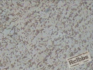

有一产品,材料为20CrMnTi,经过正火处理,现有图片100X,本人判定是正火处理3级,带状组织3级,这样对产品的性能会产生怎样的影响?

带状组织不像3级啊,组织状态还是可以的,估计2级应该没问题。
这材料一般都是为了渗碳做准备,如果组织均匀,渗碳后的性能肯定要好啊。

带状组织1级,晶粒较细小,很好的正火组织。

看图片的话基本上不存在问题

怎么说它带状组织3级呢

这种组织属于正常组织,带状组织小于等于2级

图片显然看上去是小于2级,但是我在显微镜下看和标准图及文字上一比较,就觉得应该是3级

组织没有问题。

组织良好,无3级
