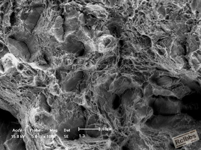

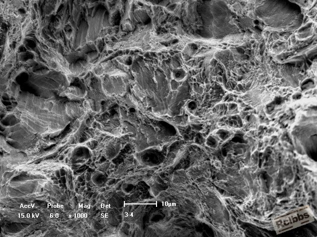

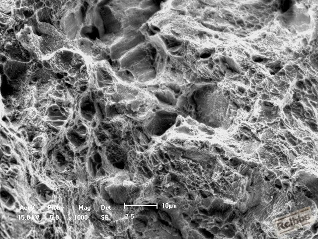

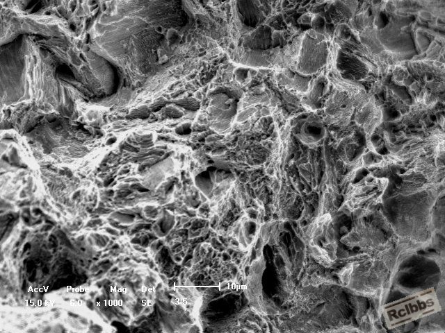

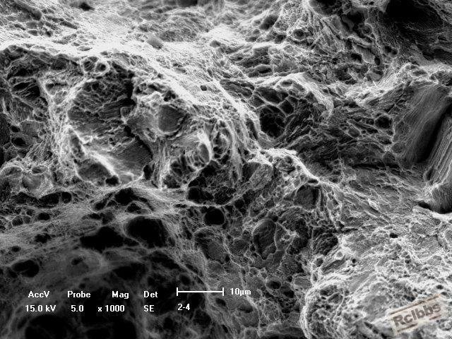

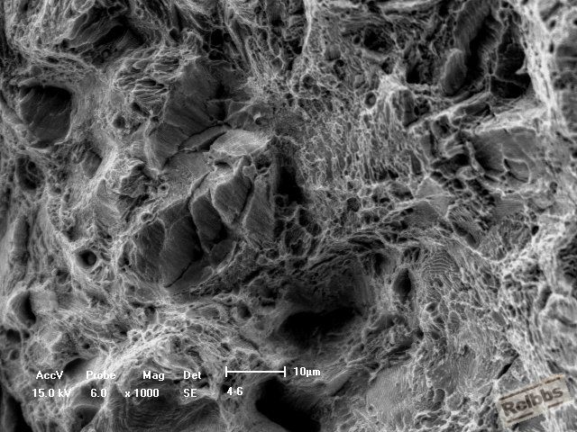

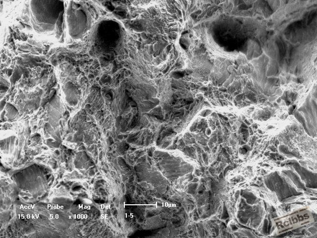

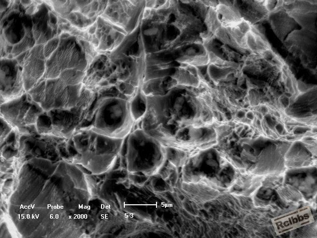

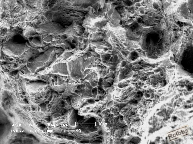

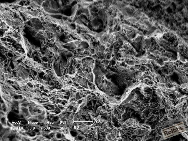

jieguo.jpg 我做的拉伸试样断口,强度指标和塑性指标都略有差别,但是从断口图片上我没观察出来多大差别望各位高手指点,.....

发表于 2009-9-17 20:30:24 | 显示全部楼层
我认为这种现象很正常。
 楼主| 发表于 2009-9-17 20:43:11 | 显示全部楼层
主要是成分的差别,欢迎大家赐教
发表于 2009-9-17 20:55:18 | 显示全部楼层
试样的材质?处理的方式?
签到天数: 217 天
发表于 2009-9-18 08:32:54 | 显示全部楼层
显微镜看的是局部组织,有区别的部分你没看见

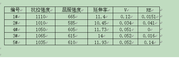

发表于 2009-9-18 09:17:14 | 显示全部楼层
给大家提供一下你试样的试验性能数据。
 楼主| 发表于 2009-9-18 09:35:50 | 显示全部楼层
高碳钢,C 0.77 主要是稀土含量和钒含量的的差别其它合金元素在同一水平,轧态。 本帖最后由 lanxinjiaozuo1 于 2009-9-18 09:48 编辑
发表于 2009-9-18 12:22:05 | 显示全部楼层
从各图片部分韧窝深浅程度来看,好像都差不多。断口区域明显。“韧窝+解理”, 属于正常。 本帖最后由 风来疏竹 于 2009-9-18 14:24 编辑
签到天数: 77 天
发表于 2009-9-18 12:40:57 | 显示全部楼层
应该是扫描电镜拍的吧,韧窝好明显啊
发表于 2009-9-18 16:44:55 | 显示全部楼层
从力学数值看:其实差别不大。照片看起来都差不多,我想:如果把放大倍数再提高些。还是能够找到差别的。尤其是1#样与其它样比较。
 楼主| 发表于 2009-9-21 10:22:18 | 显示全部楼层
谢谢大家指教,力学指标数值差别不太大,是不是不能说提高或降低。我问了做实验的老师他说强度差别30以内都不算差别。请问各位高手强度和塑性指标差别多大才能说有差别!
发表于 2009-9-21 13:32:48 | 显示全部楼层
根据你的数据,在扫描电镜下观察端口,很难区分差别
签到天数: 81 天
发表于 2009-9-23 01:46:35 | 显示全部楼层
狂汗,这简直就是太符合了嘛,取个均值就OK了。拉伸测试的时候,材料本身状态及设备原因,都会导致测试结果稍有波动,看你的测试结果,显然非常好,取中间值就对了。
发表于 2009-12-2 11:08:43 | 显示全部楼层
稀土元素的添加对材料的强度影响有点明显,存在一个临界值,添加太多不行,1#就比较好,3#也不赖。
发表于 2009-12-2 11:55:32 | 显示全部楼层
韧窝好明显啊!!!人才。我咋就没看到呢,少量的韧窝+解理断裂
发表于 2010-9-14 19:11:13 | 显示全部楼层
这几个都是典型韧窝断口,上面的小凹坑都是韧窝。材料属于韧性断裂。
发表于 2010-9-15 08:54:19 | 显示全部楼层
LZ这材料性能还是蛮均匀啊,呵呵
发表于 2010-9-15 09:08:48 | 显示全部楼层
正常。和我们的80号钢性能差不多延伸还是楼主好
签到天数: 27 天
发表于 2010-9-16 11:04:02 | 显示全部楼层
回复 1# lanxinjiaozuo1
   一娘生九子,九子九条心,任何事物都没有完全相同的。对于材料性能的差异问题,影响因素太多,光是从材料本身的差异来讲,就包括比如材料成分;组织均匀性;内部缺陷的种类,多少,形态,分布;夹杂物的种类,多少,形态,分布;组织的组成;位错密度;显微裂纹的长度,多少,分布等等。所以如果能从局部的微观断口形貌看出差异,就算有孙猴子的火眼精睛也不行,呵呵!从质量角度来看,如果都合格,这属于正常波动。如果说多大属于差异大,恐怕没有这样的说法。如果你有两组数据,可以问两组数据差异是否显著问题,这必须进行方差分析,建议你看看质量理论与实务这本书,可以通过计算得出结果。
