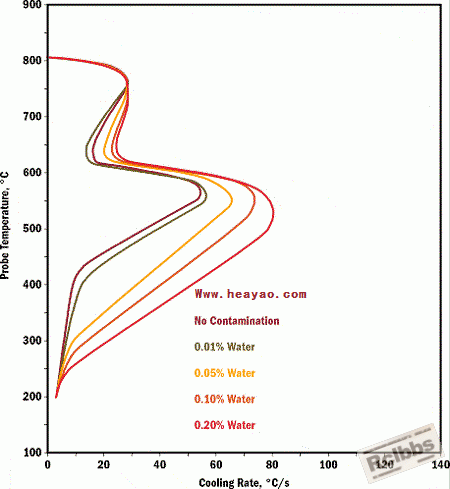

发表于 2009-9-18 09:22:24 | 显示全部楼层
呵呵,有仪器说了算
看其冷却特性曲线
淬火油中含水量对其冷却特性的影响.pdf (108.57 KB, 下载次数: 299)
登录/注册后可看大图
客户经过长期使用对水溶性有机PAG淬火剂AQ251稳定性研究分析http://www.heayao.com/nk/AQ251.pdf
