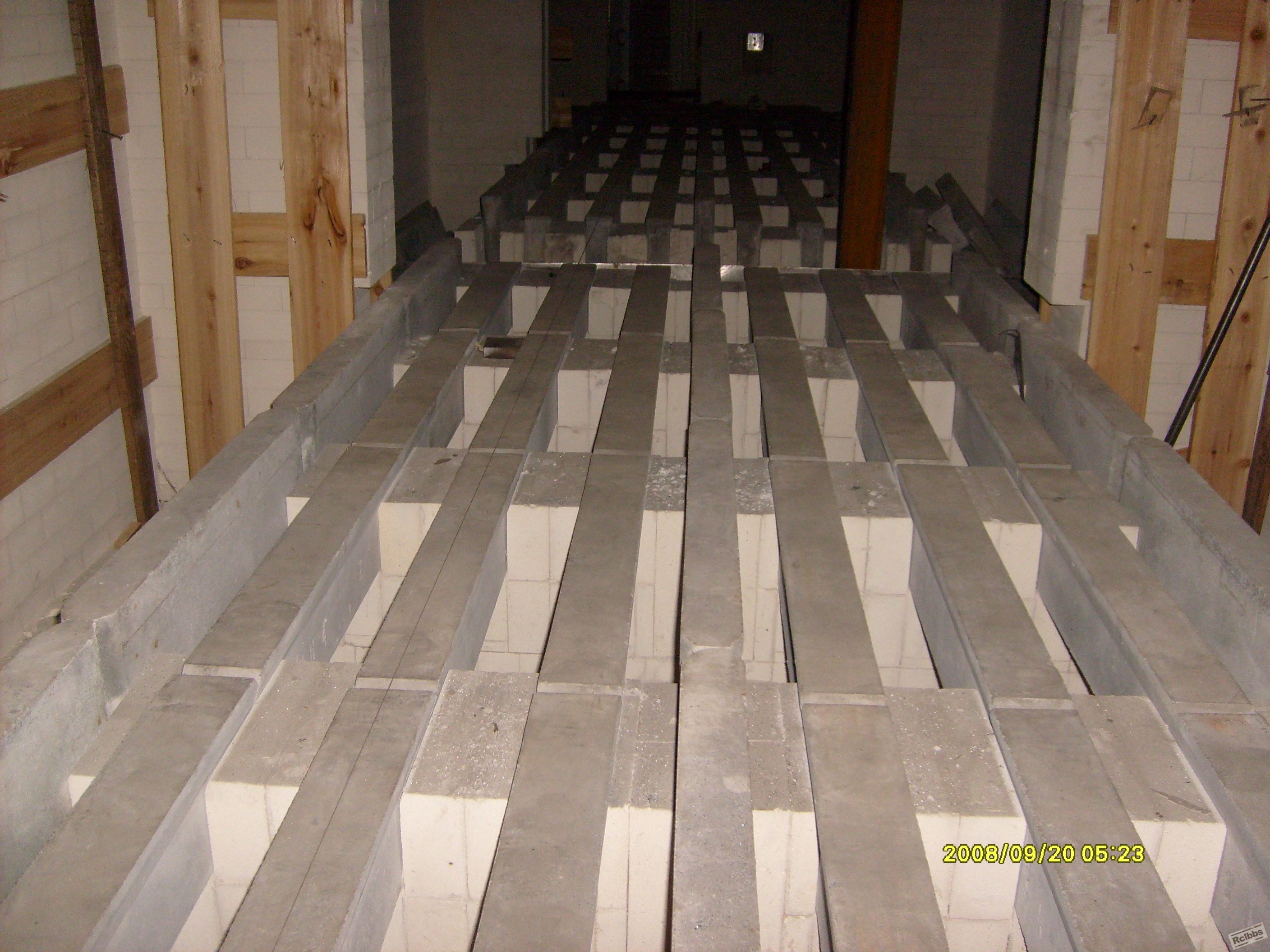

安装中的设备

双轨渗碳炉啊!预渗区,强渗区,扩散区。对吧?采用的碳化硅导轨!炉墙用砖砌的啊!不知炉顶是纤维的还是砖砌的?

炉顶是纤维的

那个双轨中间的隔离砖和两侧的导向砖也是碳化硅的吧?

爱协林的双推。砌炉还是值得称赞的,运输中的保护不知有没有改进。
安装时注意提醒安装人员:
1、淬火槽排烟阀高度,在华凌等多个厂家全出过大故障
2、等等
3、谁负责安装呢
