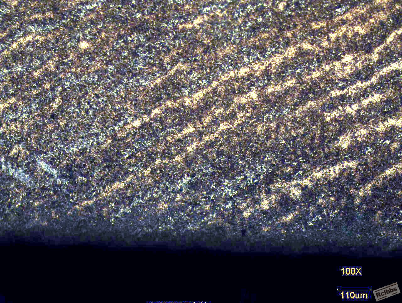

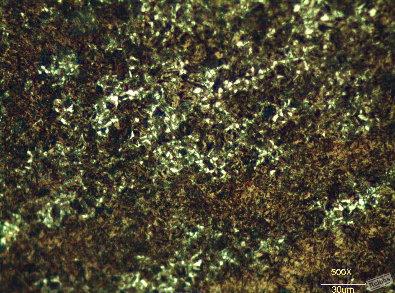

这是一40Cr钢制轴在感应淬火后软点处的组织。软点处硬度只有47HRC。
供大家分享。

这种是怎样形成的呢

带状组织

如果淬火之前表面有锈会产生软点吗,请问软点处的组织是屈氏体吗

分析软点的原因了吗?
材料偏析还是?
