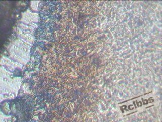

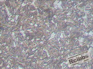

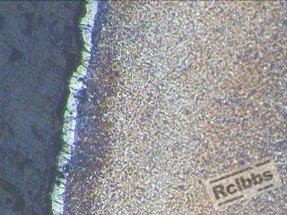

轴类产品,直径为5mm左右,渗碳处理,深度要求0.3mm,表面硬度要求54-58HRC。现在做金相检验以后,发现表面有点脱碳,组织为针状马氏体+残奥,实测表面硬度为57HRC左右,心部为33HRC,组织为多量块游离铁素体,我是按照薄层渗碳标准来检验的,但是在实际运用过程中,这个轴要断裂,为什么呢? 本帖最后由 ZHUOYA 于 2009-9-19 10:28 编辑

看组织还可以的,表面是有点脱碳现象,不知你们工艺是怎样的?炉内气氛是否良好?回火是否充分?要是回火充分话不会出现断裂现象的
发表于 2009-9-20 22:34:01 | 显示全部楼层
这与表面脱碳的关系大,表面脱碳的话,表面就会是拉应力,所以易从表面薄弱处产生裂纹等破坏形式
发表于 2009-9-20 22:48:12 | 显示全部楼层
渗碳的时候没有扩散?
发表于 2009-9-20 23:32:22 | 显示全部楼层
不好意思,还是要问一句,那白色条状物是什么呢?
发表于 2009-9-21 01:04:00 | 显示全部楼层
我认为存在的问题还不少,个人观点,仅供参考、
1.表面脱碳,易形成裂纹源。
2.渗碳成残余奥氏体过多,回火不充分。
3。心部过多的铁素体,没有淬透。
