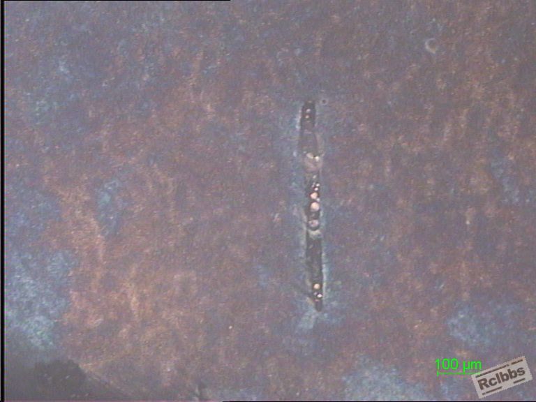

发表于 2009-9-19 13:10:22 | 显示全部楼层 |阅读模式

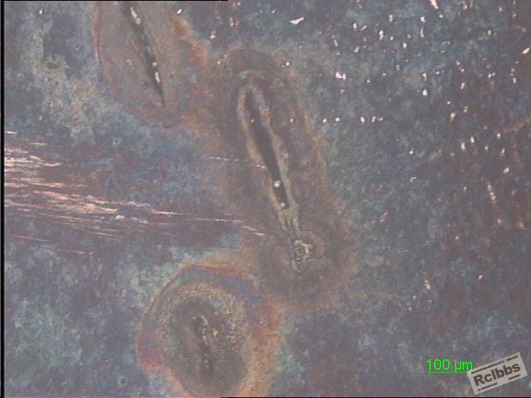

大家好!请大家帮忙分析一下上传图片中是裂纹还是夹杂?试样淬火后经探伤发现有磁痕,图片是切样后的金相图。谢谢了!
签到天数: 1211 天
发表于 2009-9-19 15:42:53 | 显示全部楼层
不是夹杂也不像裂纹,腐蚀不要太深
发表于 2009-9-19 19:36:07 | 显示全部楼层
可能是缩孔
发表于 2009-9-20 19:50:45 | 显示全部楼层
同意楼上的看法,是缩孔,
签到天数: 153 天

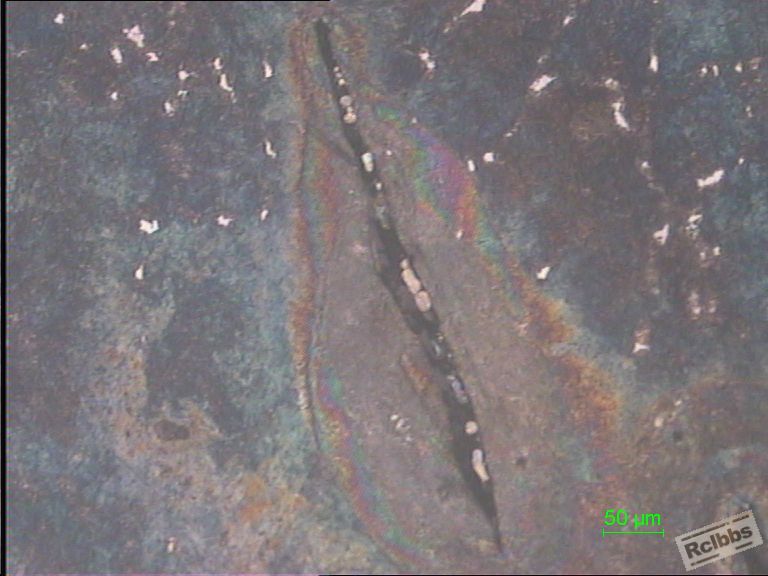

发表于 2009-9-21 14:23:28 | 显示全部楼层
如是縮孔,縮孔里的白色条状物是什么东西呢?
发表于 2009-9-21 15:13:21 | 显示全部楼层
縮孔里的白色条状物应是脱碳层吧.
发表于 2009-9-21 15:15:36 | 显示全部楼层
是 MT探伤吗?
发表于 2009-9-21 15:52:07 | 显示全部楼层
可以肯定不是夹杂。
至于是裂纹还是缩孔?要看热处理工艺,同时,材料是轧钢还是铸钢?即可判断!!!

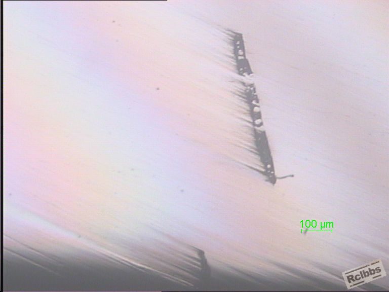

发表于 2009-9-21 20:58:48 | 显示全部楼层
严重的缩孔经轧制后沿纵向形成的“管道”。
发表于 2009-9-21 21:03:05 | 显示全部楼层
是缩孔,但缩孔已变形
签到天数: 153 天

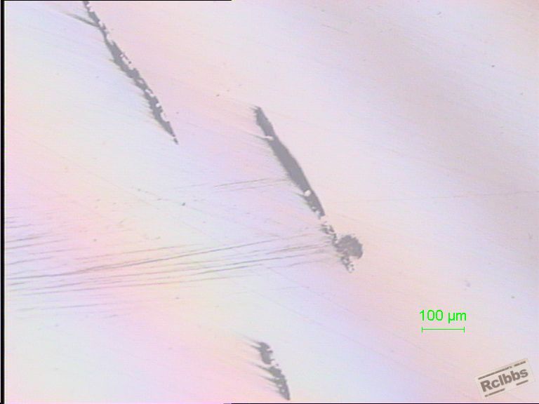

发表于 2009-9-30 09:39:57 | 显示全部楼层
回10楼:
图6“管道”里的白色东西是什么?
发表于 2009-9-30 09:49:56 | 显示全部楼层
回楼上(zhang):楼主的图片不很清晰,难以做出判断。你看他的第一幅图片,半个视场都是那种白色斑点,他也没有提供材料牌号,是否是碳化物呢?不好妄加猜测。
签到天数: 153 天
发表于 2009-9-30 16:20:09 | 显示全部楼层

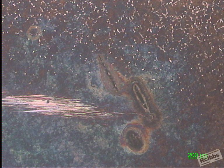

回孤鸿踏雪:
像这一种不说处理工艺,不给材料,上传张金相图片问组织、问其它问题的帖子 还不少,也不知是有意还是无意。第一幅图片50倍,白色斑点已成网状,不给出材料和处理方法,确实不好判断
发表于 2009-10-8 22:09:54 | 显示全部楼层
第一,楼主没有把材料及其工艺说清楚,第二,你的试样抛光效果不是太好,第三,腐蚀过深,还请楼主补充说明一下。
本人不认为是轧制的,若是的话,那组织应该沿轧制方向延伸。
发表于 2009-10-9 06:29:50 | 显示全部楼层
第一张图乱七八糟的, 觉得你就没有打磨好。
如果前序工作没有问题的话,这个应该是铸造下的缺陷。
发表于 2009-10-9 14:45:48 | 显示全部楼层
像是局部熔化
发表于 2009-10-10 18:50:29 | 显示全部楼层
这种缺陷不会是裂纹,首先裂纹不会像你图上的那样平直,而且尾端比较圆钝(除了锻造折叠类似的缺陷有此特征),第二淬火裂纹为热应力裂纹,其走向较为刚健,有时会出现Z字型,最重要的是尾端较为尖细,再者从缺陷周围的氧化脱碳现象来看,该缺陷应该在淬火前就已经存在。
第三,对于残余缩孔的看法,残余缩孔一般较小(也有比较大的)单是从其形成机理来讲,应该为钢锭浇铸过程中,由于气孔或者没有浇透形成的,其里面应该有铸造组织特征,如缺陷内部呈平滑的表面而没有填充物,假设对其进行锻造、轧制则残余缩孔一般会消除,只有在聚集特征严重时才不会消除,所以这种缺陷应该是在轧制或锻造过程中产生的缺陷:1、锻造时形成的折叠,2轧制过程中形成的类似折叠缺陷,或者翻皮。
第四、这个东西绝对不会是夹杂物,钢中夹杂物就那么几种,夹杂开裂的机理,就是脆性夹杂物在变形(如机加)时形成的微小开裂,不会开得这么大。
发表于 2009-10-10 19:41:10 | 显示全部楼层
白色小点有没有可能是白点
发表于 2009-10-14 16:10:30 | 显示全部楼层
应该是缩孔
签到天数: 93 天
发表于 2009-10-14 22:00:17 | 显示全部楼层
一定是夹杂。
