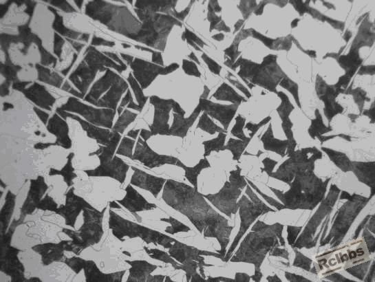

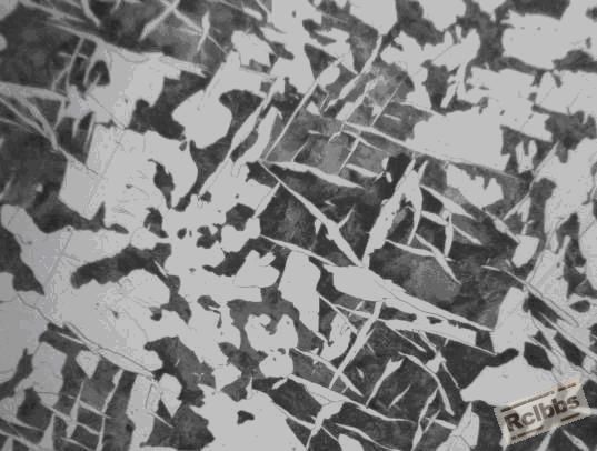

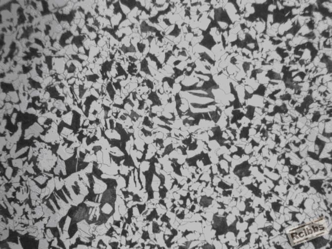

各位专家,请问该组织是什么?正火后的组织怎么改善?SA-160C的AC3,AC1,MS,MF,以及临界冷却速度?谢谢!

楼主的附件图片如大概下:
发表于 2009-9-20 23:07:08 | 显示全部楼层
我来说两句,望起抛砖引玉的作用。
从前面两张图片来看魏氏组织比较严重。
经过正火后,从第3张图片来看应该是正火不充分还仍然有少量魏氏组织存在。

根据化学成分分析,此钢相当于我国的20MN钢。
根据你的照片分析:第一张和第二张属于过热组织,大块铁素体加较多的魏氏体。
         第三张第四张,大块铁素体加少量魏氏体。
         第五张图片,较均匀的小块状铁素体加少量魏氏体。
前四张照片,为温度高所致。第五张为正火保温时间短所致。可二次正火改正。
个人见解,只作参考不足为凭。
