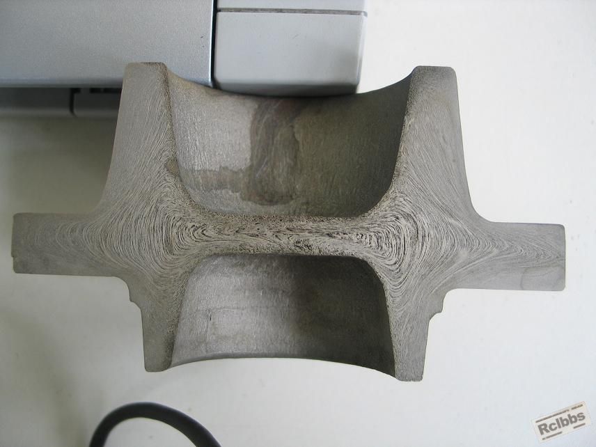

发表于 2009-9-21 22:23:33 | 显示全部楼层
只要有变形应该都有金属流线,只是检测手段有限部分产品金属流线不明显而以.
以下是我用热酸洗做的锻件金属流线,仅供参考.
