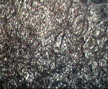

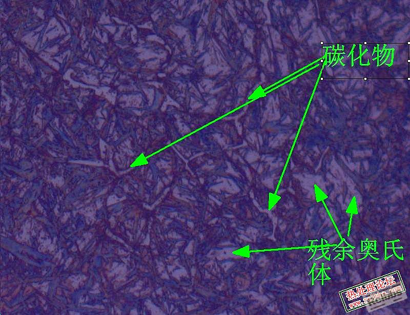

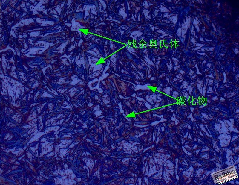

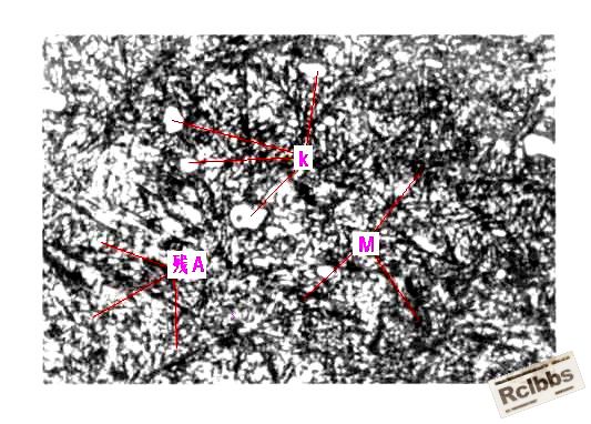

发表于 2015-1-29 08:24:45 | 显示全部楼层
我的这些图片应该对你有帮助。

发表于 2011-7-29 15:13:14 | 显示全部楼层
1.腐蚀: 碳化物难腐蚀,深腐蚀后碳化物还是亮白色,残奥发黄。
2.硬度: 碳化物硬度非常高,很难抛平,显微镜下碳化物与基体在两个面上而残奥与基体在一个面上。随调焦旋钮的调节,碳化物有突兀感(碳化物清晰基体不清晰,基体清晰碳化物不清晰)而残奥与基体保持一致。
    附上几张图片和大家一起学习(也是坛内搜索的)

残余奥氏体边缘不规则。碳化物边缘是规则的。碳化物很不容易腐蚀。你可以腐蚀深一点,就能清楚的分辨出碳化物。
 楼主| 发表于 2009-9-21 09:32:04 | 显示全部楼层
2# 追风
你的意思是说碳化物比残奥更难敷蚀对吗?碳化物是不是比残奥更亮一点,残奥比较黄?
发表于 2009-9-21 09:45:34 | 显示全部楼层
你关注一下马氏体的生成过程。我用语言表达不清楚。马氏体第一个应该是穿晶形成。之后的是以一定的角度形成。所以残余奥氏体看上去边缘很不规则。就像一个很不规则的多变行。而碳化物一般是圆的,角块状的。凭颜色估计很难分清楚。一般情况下,腐蚀的稍微深点就很容易看的出碳化物了。你发的图片中碳化物等级就很小。个人认为一级左右。
发表于 2009-9-28 21:04:24 | 显示全部楼层
碳化物是不是比残奥更亮一点,残奥较暗一点。
