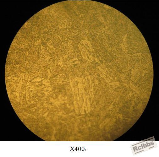

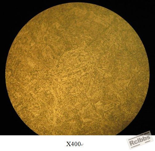

各位专家。材质35CrMo。850保温,20个小时,水冷60分钟。
直径600毫米X5米。
请问这种组织怎么产生的?

1 图片中哪有“残奥”呀?,标题中”残余奥氏体+未熔铁素体+回火索氏体“,仅从金相照片上看未溶F也不明显。
2 从金相照片上推断原淬火状态组织为:板条状马氏体(较深色区域)+低碳马氏体或者贝氏体(较浅色板条状组织)+少量”岛状组织“(本质是α相上分布着碳化物,不是残余奥氏体,也不是铁素体)。
3 所谓”岛状组织“也是一些人的习惯叫法,常见于40Cr、35CrMo、42CrMo....等调质态合金结构钢组织中,尤其当工件尺寸较大或者冷却速度慢时(淬油),这种组织更明显。
4 许多人把它判为”铁素体“常见,但判为”残奥“第一次看到。希望能与LZ探讨?
5 我个人认为“岛状组织”不能被判为“铁素体”,就是高倍观察这种组织是铁素体(这里叫α相更确切)上分布着碳化物(确切的讲应该是:奥氏体转变产物,由于条件有限,未做过研究,姑且把它认作碳化物)。也有人把它看做一种“离异状贝氏体”组织。

 楼主| 发表于 2009-9-22 15:58:51 | 显示全部楼层
不是残余奥氏体,那么那些晶界又是怎么回事呢?请专家指教!
 楼主| 发表于 2009-9-22 16:05:33 | 显示全部楼层
你那能提供一个残奥组织让我欣赏一下吗?

某工,您好,能在对照片上的组织再给我讲解讲解吗?小生学识浅,谢谢!认为有晶界的地方就是残奥,但是想知道再显微镜下观察残奥有什么特征?
也就是说在显微镜下,残奥呈现什么特征?

我也不懂,但我觉得这是大工件在特定冷却条件下在过渡区所得到组织,这有可能为粒状贝氏体,在铁素体基体上分布着小岛状组织,还有就是上贝和下贝。

您说的很对啊,这个组织我也很头疼,这个工件调质重量28吨。产生了这种组织很让我不知所措!至于为什么说是残余奥氏体我也很郁闷
工件长7米,直径800毫米!

35CrMo钢在什么状态会有残奥?简直是匪夷所思!理论研究指出:当钢的含碳量达0.85%以上时,淬火后才会有明显的残奥。35CrMo的含碳量多高啊?用什么方法淬火才会使他有残奥呢?

从组织状况和工件尺寸上判断,你应该是在表面附近取样的。照片不是很清楚,也不能放大多少,但是可以肯定没有残余奥氏体。从第一张照片的板条马氏体的长度和晶界看,组织有点粗了,如果你取样再深一些,组织会更复杂。

回故乡的云(16#楼):我认为15#楼讲的很有道理,至于你那个图片上显示的组织是什么,也确如17#楼所言:照片不很清楚,不好妄下结论!但从你所提供的加热温度上看,真正的35CrMo在这种情况下也绝不会出现残奥的!

不知楼主有什么疑问,还是和楼主以前做的样品有不同,我觉得这是很正常的组织,大工件不能完全淬透所得到的过渡区组织啊,如果是芯部,还会有正火组织呢。大工件得到贝氏体是很正常的呀。表面完全冷却,芯部还有300度呢,我觉得是冷却的问题,不知楼主的想法,说来交流一下。
