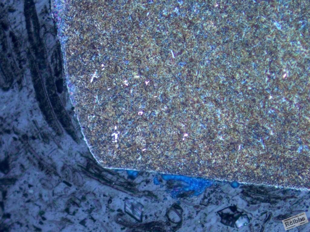

请看图片。。渗碳淬火。。
400倍

发表于 2009-9-22 11:38:10 | 显示全部楼层
基本上不太象
发表于 2009-9-22 12:22:14 | 显示全部楼层
看不清,你可以打下显微硬度

 楼主| 发表于 2009-9-22 12:51:04 | 显示全部楼层
可以点击图片放大了看啊。。。
发表于 2009-9-22 13:05:34 | 显示全部楼层
比较像是碳化物,但有部分金黄色的类似于TiN非金属夹杂物。
发表于 2009-9-22 13:12:36 | 显示全部楼层
应该是碳化物,楼主用的是4%硝酸酒精腐蚀的吧?
发表于 2009-9-22 15:59:08 | 显示全部楼层
在400倍下`渗碳层的碳化物一般是很细小的`很明亮的小点点。
