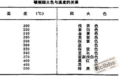

300度   400度   500度箱式炉加热后的颜色是怎么样

1# 吴氏
发个图片,你看看有没有用

发表于 2009-9-22 15:39:26 | 显示全部楼层
300度左右 深蓝色
400度左右 黑中带红
500度以上 黑色
   箱式炉因没有保护气氛的原因,不同程度的氧化所致。

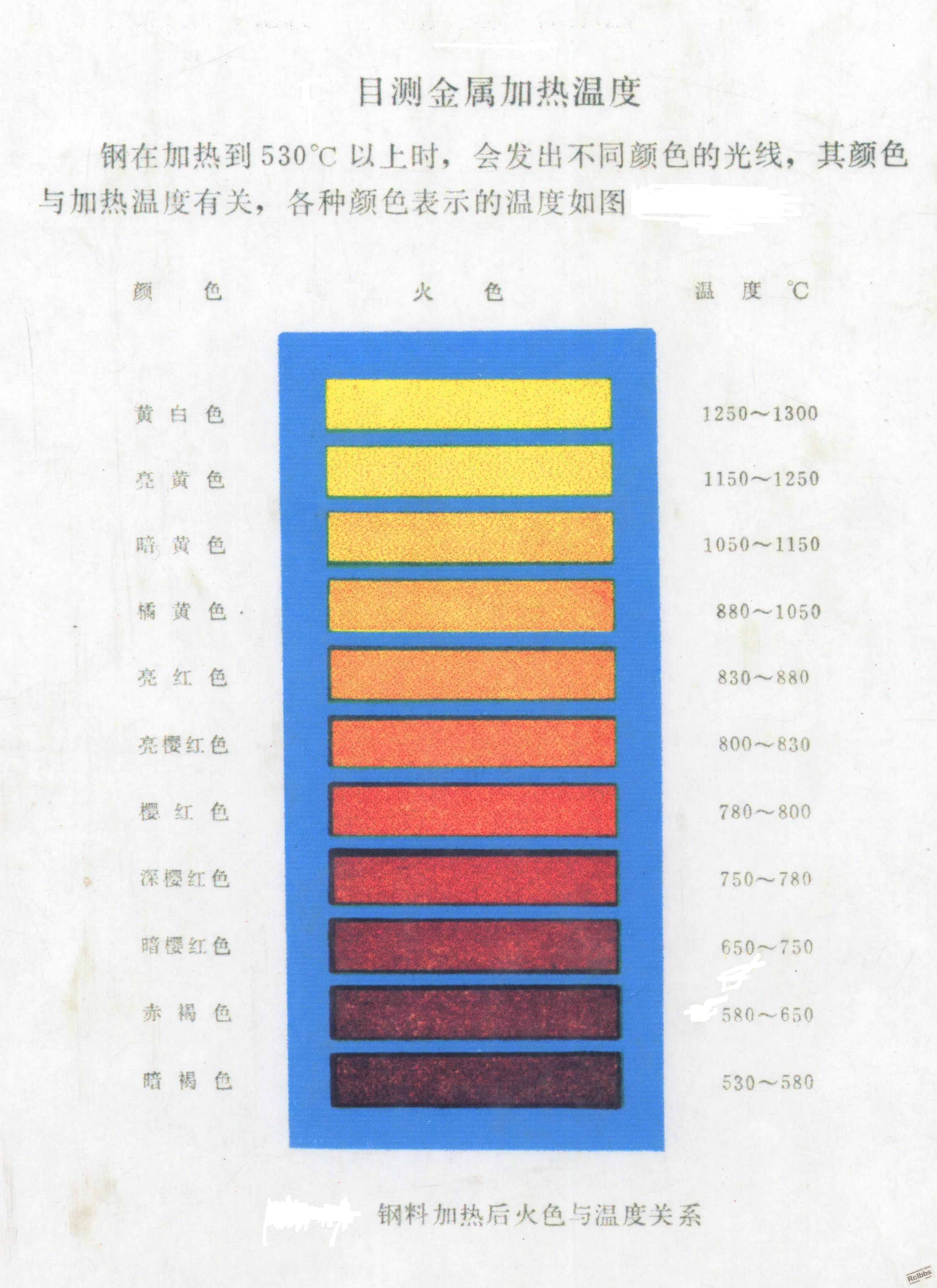

发表于 2009-9-22 15:52:15 | 显示全部楼层
我这也有一张图 本帖最后由 wangqinghua196 于 2009-9-26 21:37 编辑
钢料加热温度比色表.pdf
657.34 KB, 下载次数: 2294

  钢材在加热时,要吸收热量。吸收到一定的程度,才会发出不同的颜色。吸收热量时叫黑铁,对外面的物体有粘着的作用,人摸上去烫得很厉害。热红铁属于放热阶段,温度越高对外越能产生,热气悬涡流。对外面的物体有推斥作用,有警戒作用,人摸不上去。
  至于楼主问钢铁零件,加热后的颜色,加工有光洁度的工件,回火时有氧化膜的颜色。而加热时不会有颜色。
而钢在加热时到530度以上时,会发出不同颜色的光线。工件加热到500度以下,属于黑铁,当心烫人。
