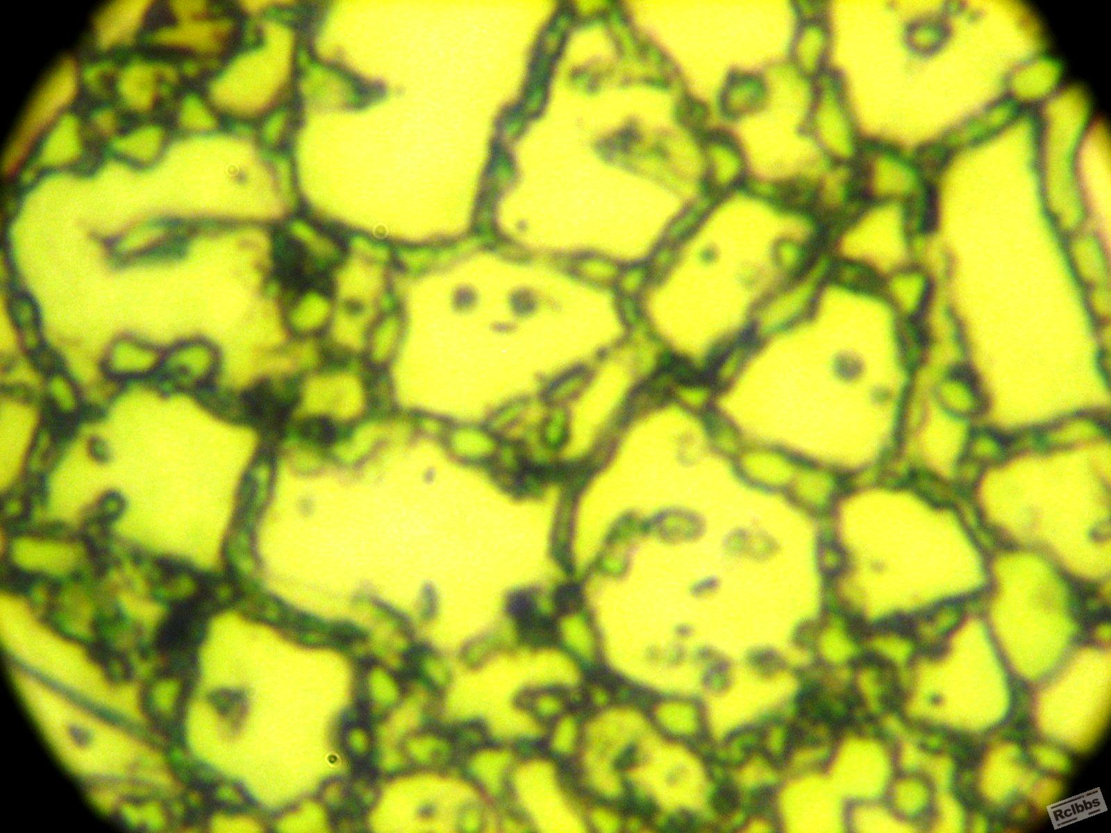

[讨论] 大家看看铁基高温合金金相析出物是什么?(有图)
发表于 2009-9-22 11:45:14 | 显示全部楼层 |阅读模式
 楼主| 发表于 2009-9-22 11:47:19 | 显示全部楼层
1130度固溶,760度时效,480倍金相组织

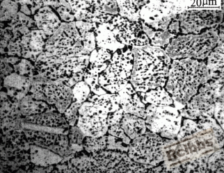

发表于 2009-9-22 13:18:15 | 显示全部楼层
如下是 粉末高温合金的组织,析出相为碳化物。你的材料是什么牌号?不说清楚谁能知道?
 楼主| 发表于 2009-9-22 14:49:33 | 显示全部楼层
GH1140 高温合金
发表于 2009-9-22 15:09:07 | 显示全部楼层
应该是 Laves相。密排六方结构脆性相。
发表于 2009-9-22 15:31:37 | 显示全部楼层
GH1140属于铁基变形高温合金,我国首次研制成功的第一个变形高温合金。也是至今仍在生产和应用的铁基合金之一。材料中包含有W、Mo、Al、Ti复合强化元素。在700~800度长期时效,会析出σ相和 Laves相,在800度长期时效会单独析出σ相。这两种相一般沿晶析出,降低材料的强度和塑性。
发表于 2009-9-22 15:36:15 | 显示全部楼层
GH1140成分:C0.09、Cr22、Ni38、Al0.4、Ti1.0、W1.6、Mo2.2、余为Fe。
发表于 2009-9-22 15:42:16 | 显示全部楼层
析出物应该是,镍铬共晶化合物。GH1140其为镍铬高温合金。

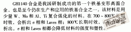

发表于 2009-9-22 16:09:37 | 显示全部楼层
中国材料工程大典上这么说的:

楼主的合金成分和标准的1140一定有差异吧?
发表于 2009-9-22 16:29:19 | 显示全部楼层
同意楼上的看法,我也认为金相,和镍铬耐热合金,不一样。1140其合金元素占到近60%,你看组织像吗?但这方面的资料很少,所以不便多说。
 楼主| 发表于 2009-9-23 09:26:01 | 显示全部楼层
果然是专业人士,一眼就看出了门道。
这张金相照片是我们公司自己研制的一种高温合金,和标准的1140个别合金有差别。
化学成分为:C0.06-0.10  Si 0.5-1.0  Mn0.5-1.0  Cr18-22  Ni30-40  Co8-12 还有一小部分W 和Mo,总量在4-8
发表于 2009-9-25 09:20:03 | 显示全部楼层
经过时效后,晶界析出的是金属间相,至于是哪一种金属间相,有待于借助能谱仪或者其它检测仪器作进一步检测判定。

发表于 2023-10-8 09:20:56 来自手机 | 显示全部楼层
晶界上析出物,应该是laves相和δ相
