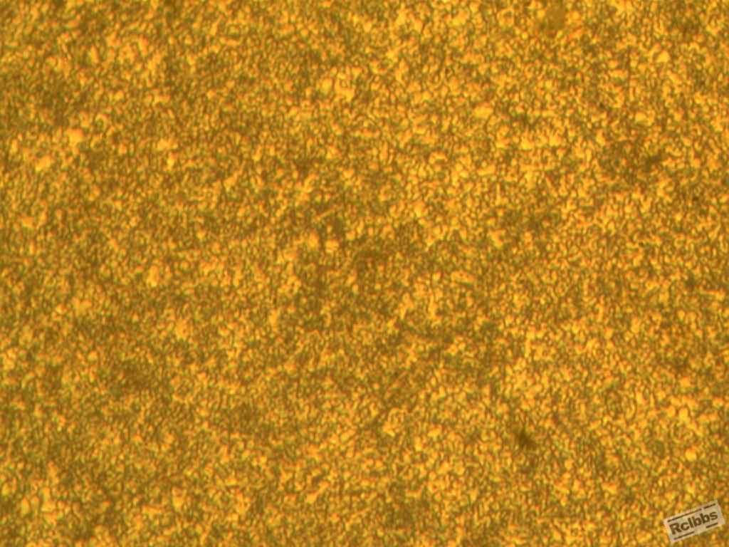

请问哪位能发一张关于碳素工具钢如T9T10的调质后的组织吗?顺便能告诉一下这种材料的调质处理的工艺吗。
我用810℃淬火并660℃回火后材料的组织有些不对。谢谢!附一张我实验的调质工艺的照片。

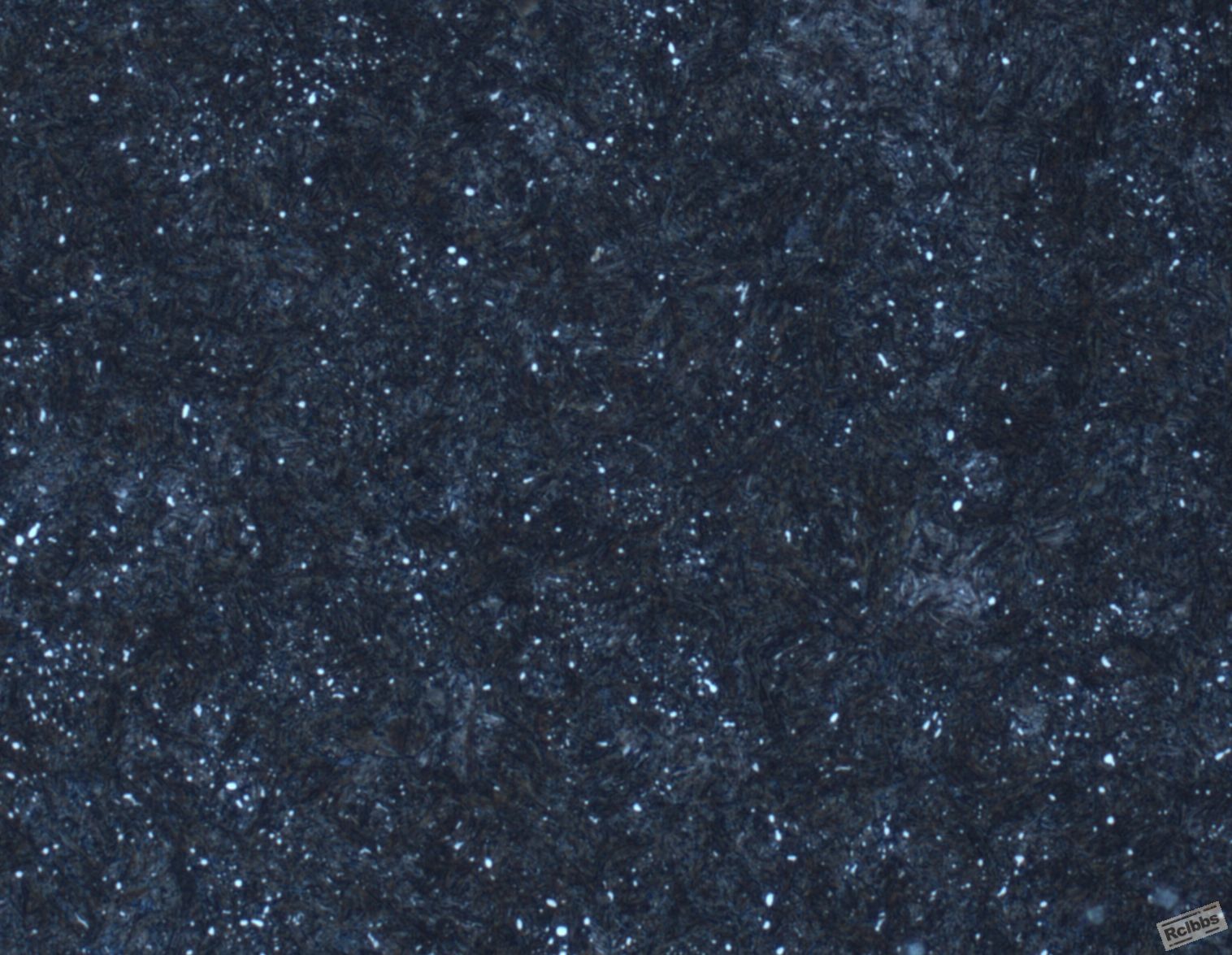

发表于 2009-9-22 14:51:33 | 显示全部楼层
材料:T10A
工艺:800度盐浴炉加热淬油,170度回火
浸蚀:4%硝酸酒精溶液
组织说明:回火马氏体+均匀分布的小颗粒碳化物+少量残余奥氏体
放大倍数:500
 楼主| 发表于 2009-9-23 12:04:21 | 显示全部楼层
高温回火的原因是因为原材料的组织粗大,想细化一下组织,所以选择高温回火作为最终热处理的前处理。谢谢

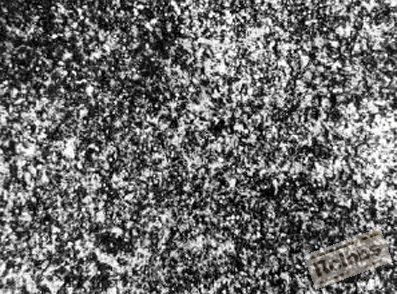

发表于 2009-9-23 12:57:18 | 显示全部楼层
5# wshm8110
组织粗大回火是细化不了的~~
附C92D(和T9差不多)淬火+低温回火组织:回火马氏体+细小颗粒状碳化物 本帖最后由 canman 于 2009-9-23 13:01 编辑
