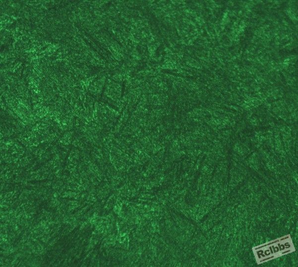

42CrMo在880淬20#机械油,回火640,组织说有马氏体位相回火索氏体 连杆500倍.jpg ,请问专家组织的异常氏怎么形成的?

金相照片的放大倍数氏500倍

有啊,很明显的,还有一些是下贝

原马氏体针有点粗大

有晶粒度要求吗?感觉晶粒有些粗大。
如果晶粒度和力学性能都合格,可以认为这种组织是正常的,有无马氏体位向并不重要。

黑色针状是下下贝,淬火引起的。
