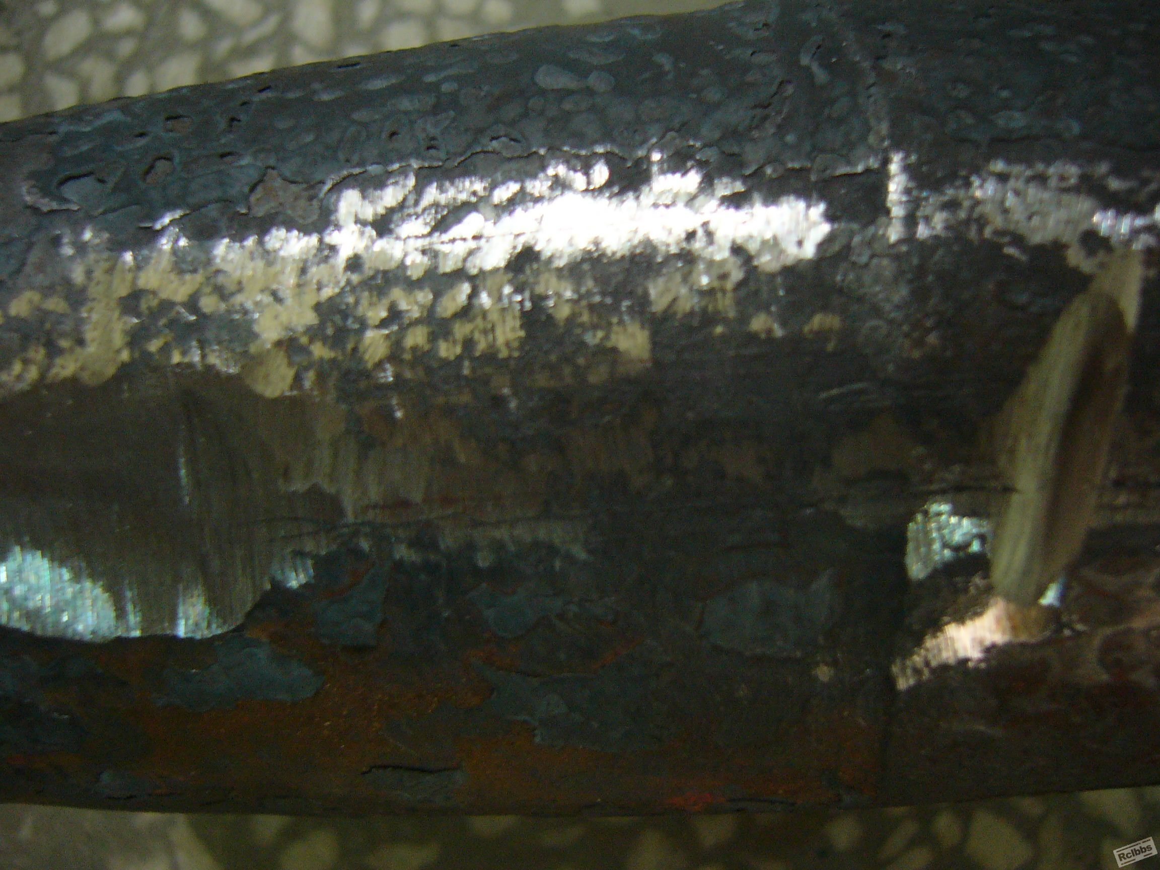

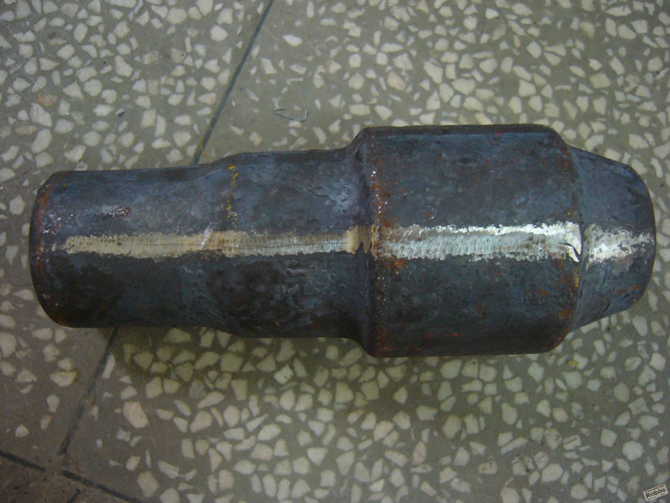

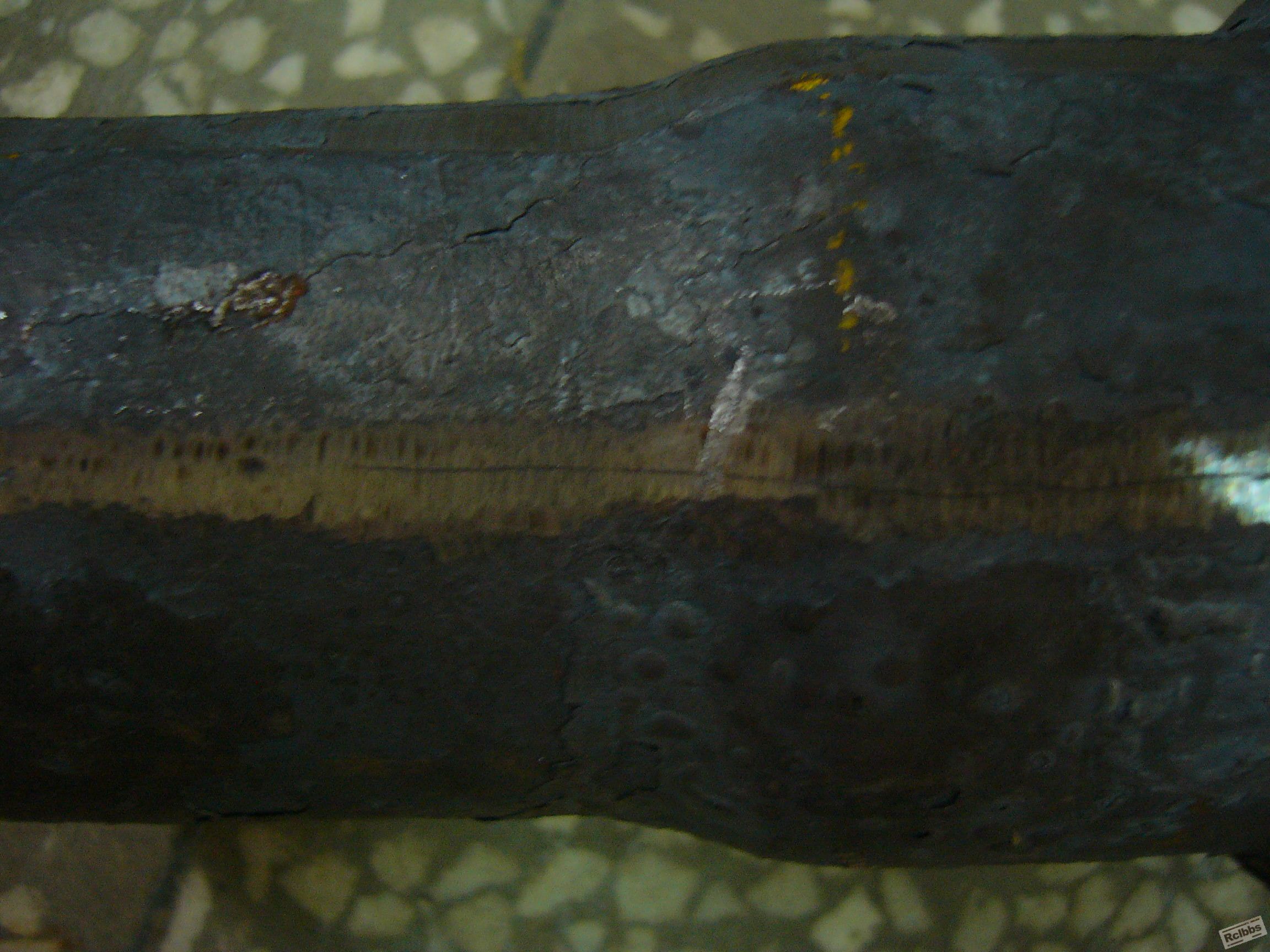

是锻打前发现的就去索赔吧
如果是锻打后发现的,而之前没有,那就的去分析,排除是锻打的原因,在去索赔~
确定报废的话就割个样,做个裂纹处的金相

锻件表面质量太差!!!也可能表面过热。
先看一下材料的组织和非夹吧!!!除非“非夹”超标才能索赔。

个人意见是裂纹,最好是查个金相,夹杂状况,得出结论后再向对方提出索赔

裂纹沿轴线方向、且直线状,属原材料裂纹。可以找钢材供应商索赔。

做个金相分析不就什么都知道了吗?
如果是原材料的问题那就找他们
不是的话还是算了。我们要做到证据确凿,一榔头敲死他们,让他们没有还手的余地,必死无疑。

我也是弄端打的  刚刚看到有些裂纹是不规则型的    是因为材料烧表面烧化了的结果` `轴线裂纹就是钢材不合格才这样  我也遇到过这样的问题
