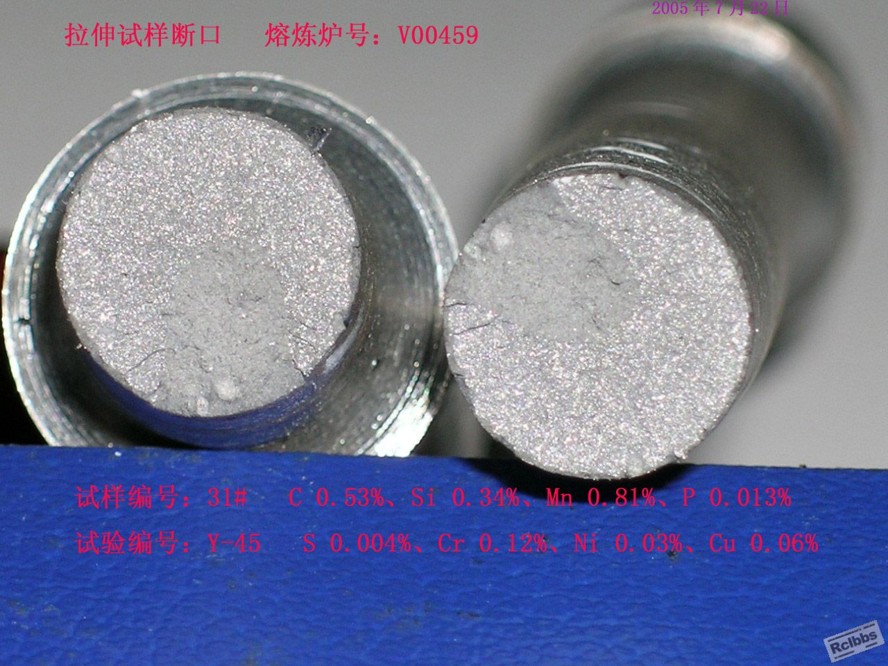

31#-1.jpg 试样断口

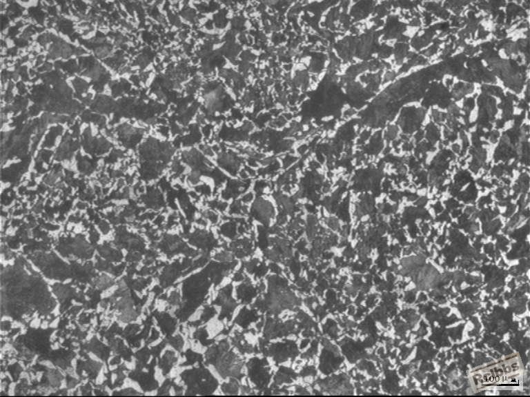

2.JPG 组织形态

你的拉伸结果呢?

晶粒粗大,强度应该不高。

没有塑性!
