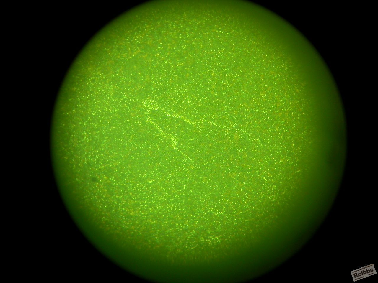

轴承钢 材质:GCr15SiMn ;规格:45MM ;缺陷:碳化物液析,但是不知道是由于在钢厂造成的还是由于球化退火不完全造成的;
问题:通过正火能不能消除碳化物聚堆,用什么工艺能把握消除? 本帖最后由 wangqinghua196 于 2009-9-23 16:53 编辑

发表于 2009-9-23 15:11:20 | 显示全部楼层
应该是在在钢厂造成,碳化物堆积可以用正火来处理....可以和钢材厂家联系,协调解决这个问题

发表于 2009-9-23 20:48:06 | 显示全部楼层
如果确定是碳化物液析,是属于材料本身缺陷,按照GB/T18254-2002,看是否超标,或者根据单位的内部标准进行评定,如果超过规定级别,可以和供应商进行协商处理。
发表于 2009-9-23 21:04:51 | 显示全部楼层
我看用正火不好消除,如果严重的话,扩散退火也不好消除
发表于 2009-9-23 21:21:33 | 显示全部楼层
“要消除碳化物液析,只要将钢中的树枝状偏析降低到不能形成共晶莱氏体的程度就可以了,可用1100℃、3h保温的扩散退火,即可消除碳化物液析。”引用本论坛

发表于 2009-9-23 21:32:33 | 显示全部楼层
这是碳化物网状,不是碳化物液析。

发表于 2009-9-24 09:45:39 | 显示全部楼层
对,这个不是液析,是碳化物网状,不过造正火消除还是很难的,对碳化物进行处理的最佳方式是锻造。如果材料最严重的地方是这样也没事,料可以使,锻时温度低点。

 楼主| 发表于 2009-9-24 10:55:19 | 显示全部楼层
这批料已经请专家帮忙分析了,他说是碳化物聚集,不过没告诉我们是什么原因造成,请大家帮忙看下,是什么原因,用什么工艺好。。。。。
发表于 2009-9-24 12:59:43 | 显示全部楼层
放大了看一下,应该是液析。正火不能消除。

发表于 2009-10-11 12:27:31 | 显示全部楼层
应该是碳化物液析,通过热处理无法消除。

发表于 2009-10-11 13:30:15 | 显示全部楼层
无法通过热处理改变其碳化物的分布
发表于 2009-10-12 11:27:16 | 显示全部楼层
是碳化物液析,是没有办法消除的,只有找钢厂协商来解决这个问题了。

发表于 2009-10-13 07:59:57 | 显示全部楼层
液析应该是整体的,楼主的试样可能腐蚀的浅点?但热处理方式是不能消除的
