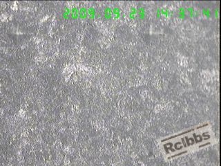

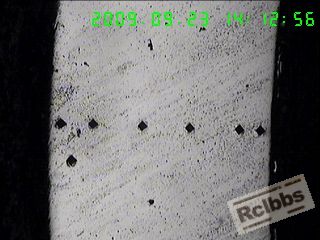

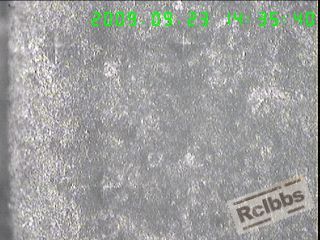

65Mn金相检验的问题及检验标准
工件为65Mn弹簧片,中温回火,
图片不是很清晰,请见谅,我用能用GB/T9129-2000这个标准来检验吗?
下面是我的结果:
距离mm        0.03        0.07        0.12        0.25        0.38
维氏硬度值        417.4        420.9        466.6        470.0        467.9
洛氏硬度值        43        43.5        47        47        47
1)表层贫碳约0.07MM;
2)硬度值要求:HRC40-45,实测最低值43HRC,最高值47HRC,最大超差2HRC;
3)组织为回火T;相当于GB/T9129-2000标准2级回火组织;
请大家指正一下,谢谢.
