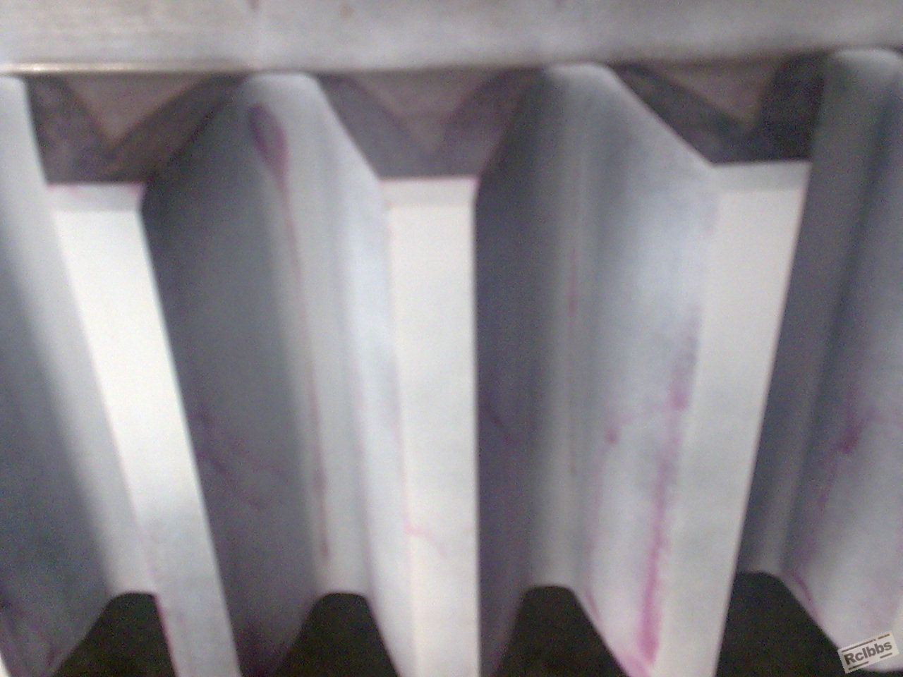

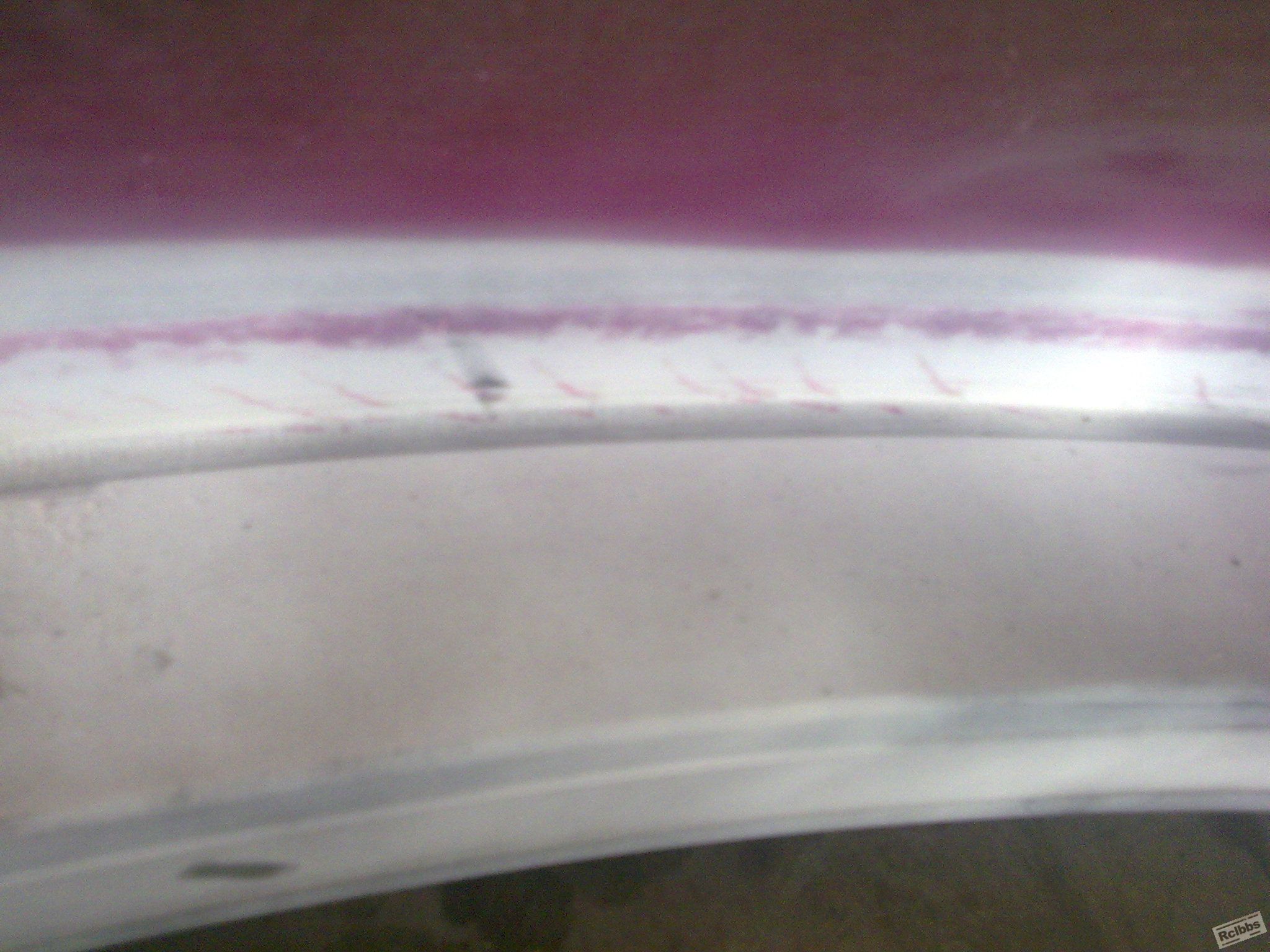

42CrMo锻件滚道  齿根中频后出现裂纹,HRC 45~50,大家分析下是什么原因产生的,谢谢!

齿根部硬化层太浅吧,造成裂纹

可能是淬火温度太高导致,不防切样做一下金相分析。那样更准确直接的找到根源。

从图上看好像是直伞,是包齿淬火吗?

是单齿淬的,跳齿的

个人意见,仅供参考:调质后硬度在250~~260    然后主要在中频。电流,冷却液,感应器和另件之间的距离。

你这是回转支承的内圈中频淬滚道和齿,从图片上看,感应器有问题,因为齿根没有硬化层。至于裂纹,是感应器和该件的间隙和加热温度、AQ251浓度等有关,例如AQ251在300℃冷却速度在160等等,也不清楚你们测过没有。

冷却速度太快!调整淬火液的浓度和冷却时间!祝成功!

纠正楼主,这是回转支承的内齿圈,外齿圈没有齿,毛坯调质硬度太高,229-269HB即可,裂纹问题是很好解决的,关键是你的齿根没有硬化层,不能承受重载荷,还有再问几个问题:1、滚道硬化层分布是喇叭口还是收口?2、在整圈范围内你的滚道硬化层深度差异多少,上下滚道差异多少?3、是先淬齿还是滚道,变形是怎么保证的,又是怎么校形的?4、齿面轮廓误差你们能达到多少,120u能不能做到?5、淬齿的顺序是什么?

1、裂纹的原因:感应器、间隙或AQ251溶液浓度有问题,要视具体工艺而定,但可能和设备或预备热处理也有关系,例如上海恒精的设备就比较稳定;
2、先淬齿还是滚道:滚道是要进行一道硬车工序的,对硬化层深度有一些影响,齿淬火后是不加工的,因此,先淬齿,则齿的精度不易保证,对于齿面轮廓误差,XREB就只能承诺达到200U(国内还没有技术超过XREB的厂家),先淬滚道,则滚道的变形较大,硬化层深度误差达1mm;国内厂家基本是前一种工艺。
3、淬齿的顺序:与齿的变形有很大关系,并不仅仅是跳齿淬那么简单,对称跳还是隔齿跳,隔几个齿?

首先这种材质的齿圈要进行淬火之前的预热,这样能减少开裂的几率,再者不能加热温度过高,这样也能引起开裂
