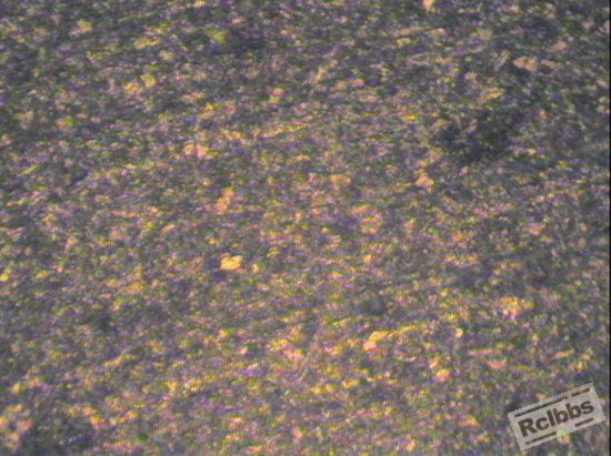

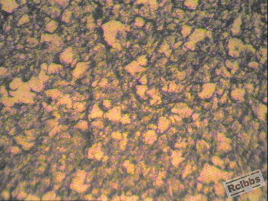

[local]1[/local][local]1[/local]请论坛里高手帮忙分析45#两个试样
855淬油,4%硝酸酒精腐蚀,400*

发表于 2009-9-23 21:45:54 | 显示全部楼层
发亮的是铁素体+黑色的珠光体+小颗粒下贝氏体

发表于 2009-9-24 10:45:43 | 显示全部楼层
照片不怎么清楚,估计白色马氏体,黑的屈氏体,淬火冷却不良。第二张冷却效果还要差一些

 楼主| 发表于 2009-9-24 12:53:46 | 显示全部楼层
都是回火的试样
