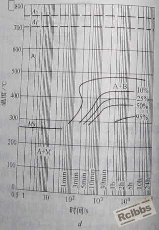

各位好:请教一下,35CrNi4Mo 热处理可以得到珠光体吗? 本帖最后由 wangqinghua196 于 2009-9-30 18:25 编辑

哦 今天看书 说35CrNi4Mo 珠光体转变孕育期很长大于100000秒。
发表于 2009-9-23 22:14:55 | 显示全部楼层
这是指珠光体的孕育期  是等温转变   孕育期和等温的温度有关
过冷奥氏体在河湾区等温基本不会发现相变 本帖最后由 1135026 于 2009-9-23 22:16 编辑
发表于 2009-9-23 22:32:37 | 显示全部楼层
那就是说35CrNi4Mo不会发生珠光体转变喽!请问楼主该钢是什么钢?能否传一下它的TTT图(即C曲线)?

 楼主| 发表于 2009-9-23 23:12:21 | 显示全部楼层
5# 孤鸿踏雪
C曲线 Microsoft Excel 工作表.xls
777.5 KB, 下载次数: 114
发表于 2009-9-24 20:50:04 | 显示全部楼层
感谢热火(6#帖)回复和上传:从35CrNi4Mo的C曲线上看,该材料似乎没有珠光体转变区,应是贝氏体钢哦,所以,本人在2#帖所发表的言论属于“未见颜色而言,谓之瞎”啊!

发表于 2009-9-30 18:06:44 | 显示全部楼层
1、既然楼主说“35CrNi4Mo 珠光体转变孕育期很长大于100000秒”,那么从理论上说就是可以通过热处理获得珠光体的,只是这孕育期100000秒(约28小时)长了点,在生产上不太实用。
2、看来该材料的C曲线应是双鼻子类型的,但上鼻子孕育期太长没有使用价值而略去了。猜测。
wangqinghua196 + 10 感谢上传!
发表于 2009-9-30 22:32:32 | 显示全部楼层
楼主能不能找一下此图的奥氏体化温度。
如果温度比较高的话,可以考虑降降温度试试。
也可以考虑在两相区加热,由于合金元素溶入的少,并且有利于形核,冷却时的转变就不至于这么困难。
