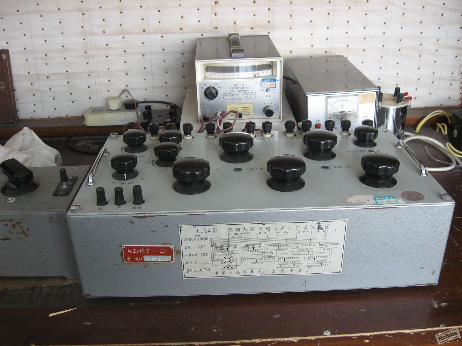

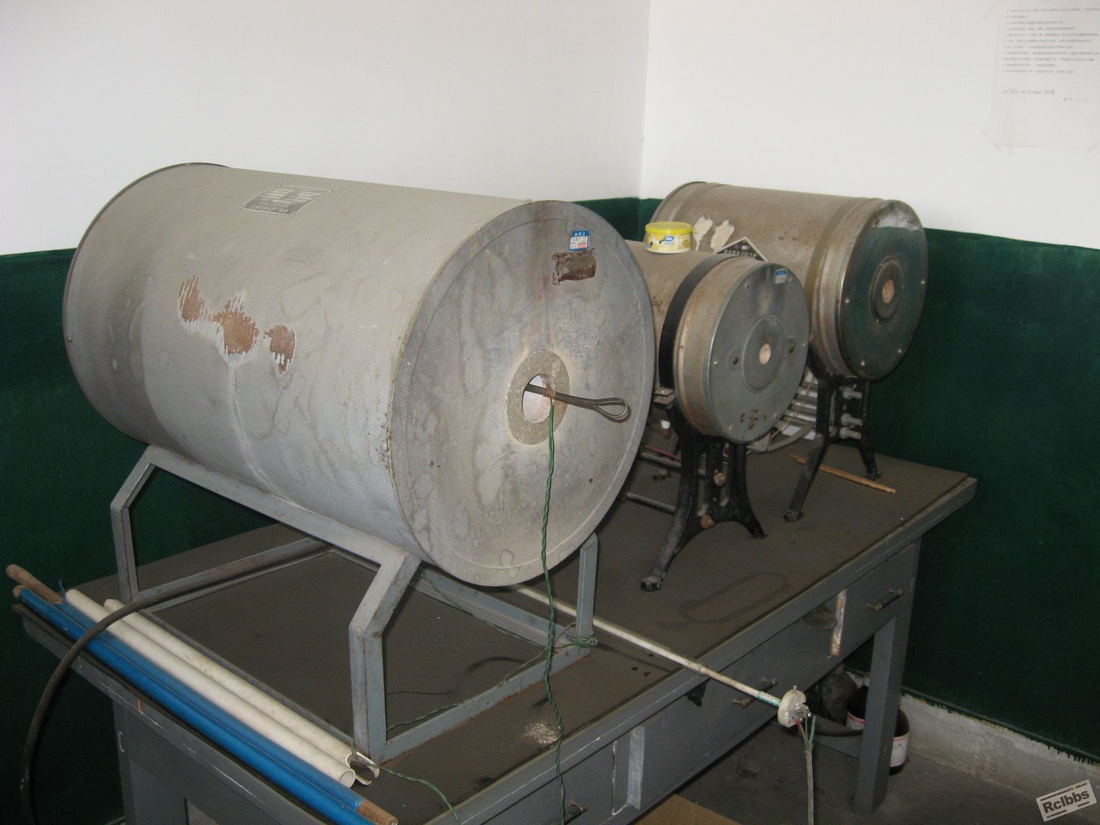

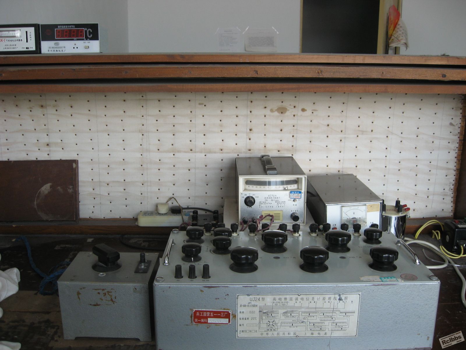

各位同仁:
        我单位有检测热电偶的设备,可是由于人员流动,目前无人会用
现把相关设备图片发上来,请有经验的同仁帮忙指点一二,谢谢!

1# gwy
建议你们送到当地的计量局或者专业的热电偶厂家进行热电偶的检定。
概括的说:热电偶的检定就是将你的被检热电偶和经过检验合格的S型热电偶进行测温读数比较,从而知道被测热电偶的读数修正值。但是,具体操作有三个问题:
1、你的检定设备是不是符合要求?不管是尺寸,还是炉内温度的控制等。
2、你的S型热电偶是否合格?
3、具体的操作步骤尤其是细节方便你们是否清楚?操作细节可以参照JJG351-96标准。但是我不确定这份标准是不是最新的了。

热处理的测量器具,必须经过到当地质量监督部门进行检测,价格并不贵,常理要求每年一次,而且质量检测书必须保留,以防质量部门复检,如果不愿意到质量监督局进行检测,电热偶的相匹配的热补偿导线的规格,热补偿电阻应该都相匹配,不匹配就可能出现测温不准的现象,你的测温表应该同时校正,如果你的热处理温度要求不严,有经验的热处理工,观看火焰的颜色也不是不行,如果看颜色看准了,温度相差不会超过50度的,这就看你单位的热处理操作人员的水平了,关于热电偶你可从电脑上找一些相关的资料看看。

设备的操作方面我想楼主肯定是没问题的,关键的是如何读取数据,如何处理数据。
可参考相应型号热电偶检定规程
1、JJG 143-84标准镍铬-镍硅热电偶检定规程
2、JJG 368-2000 工作用铜-铜镍热电偶检定规程
3、JJG(机械)180-1994 铠装热电偶检定规程
http://www.rclbbs.com/viewthread ... =%C8%C8%B5%E7%C5%BC
发表于 2009-9-25 08:29:41 | 显示全部楼层
热电偶的检定是要建标的,人员要取证、装置要考核。我们单位原来也是建标自检的,标准件每年送检费、人员取证费、每三年复查费等等,算下来也节省不了多少,结果标准器组到期后我们就取消了,每年直接送计量所检定。
