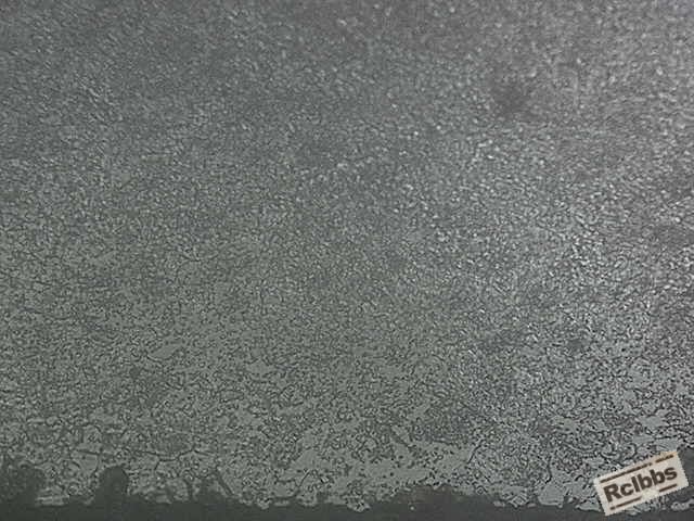

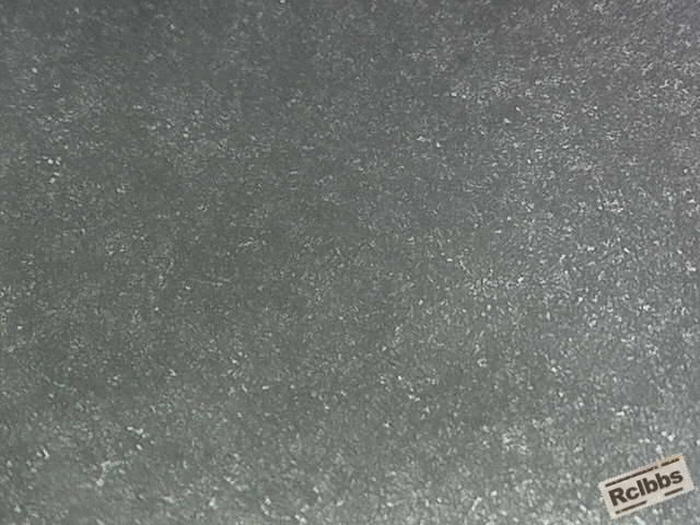

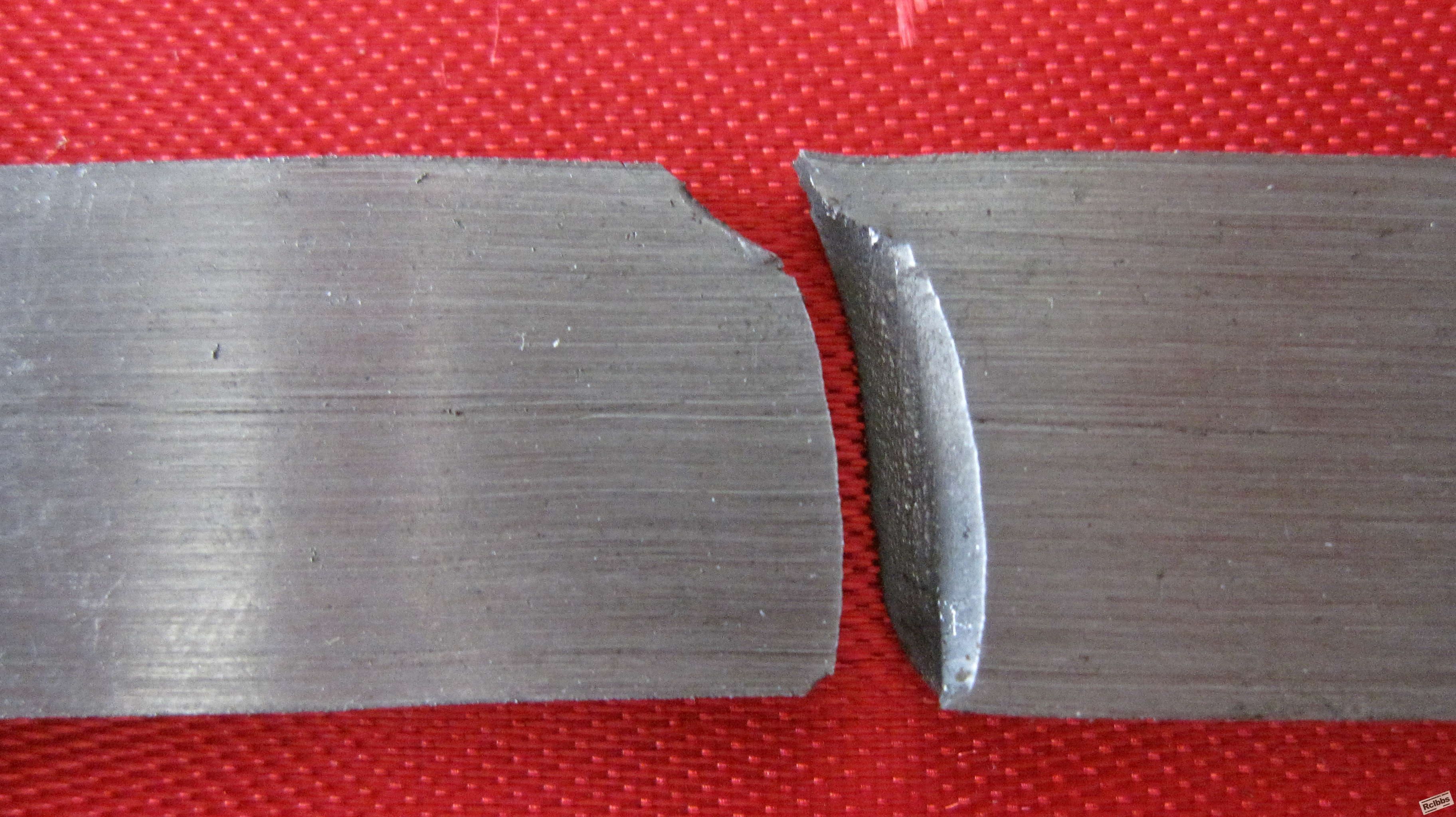

75Cr1带锯用板材热处理后,拉伸试样的断口不规则,个别试样分层。板材热处理后表面磨削量为50um。
请论坛里的朋友帮忙分析,不胜感谢!

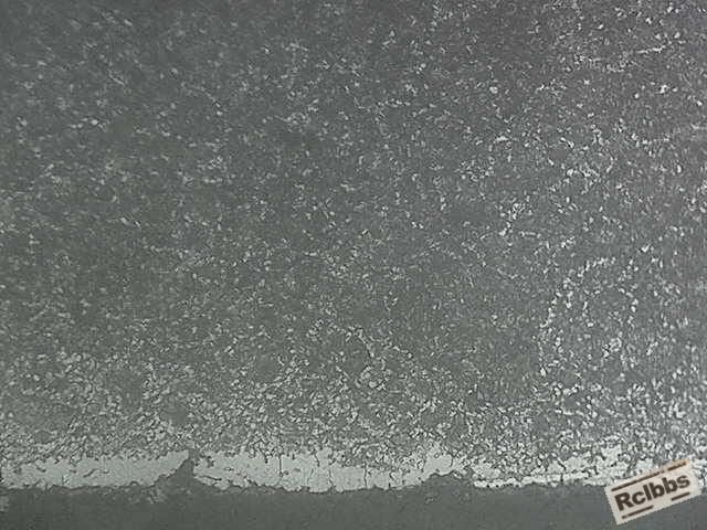

原材料组织:
边缘
边缘

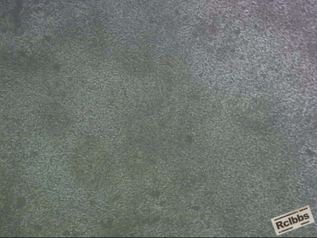

退火组织:
淬火:820℃/10min,

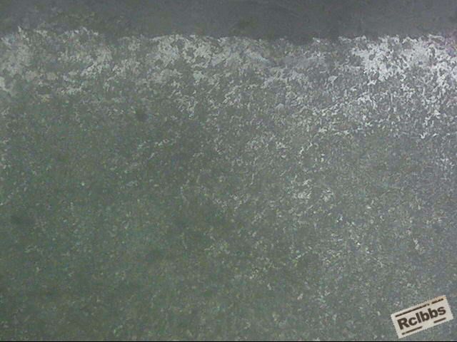

淬火介质:油/60-70℃,
淬火组织:

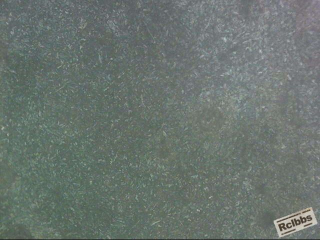

一次回火:470℃/12min,

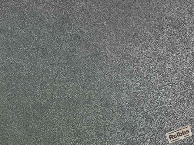

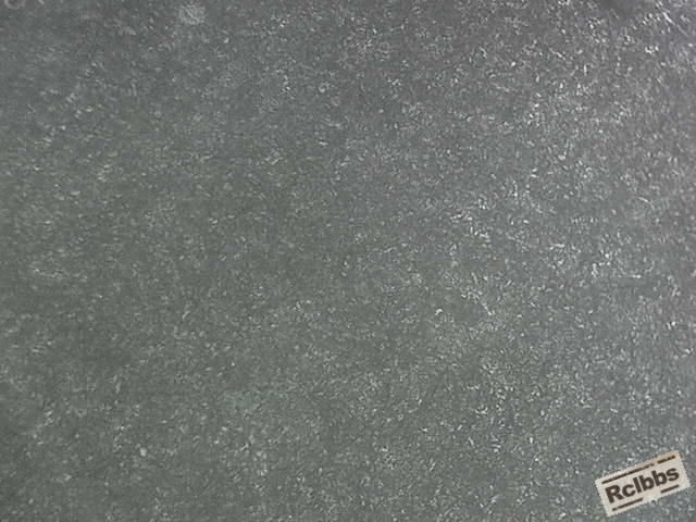

二次回火:460℃/12min,

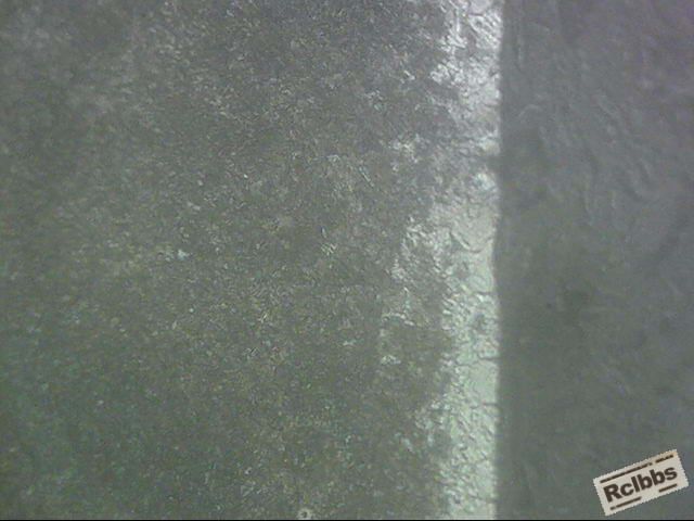

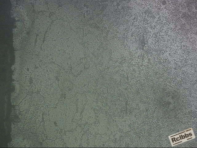

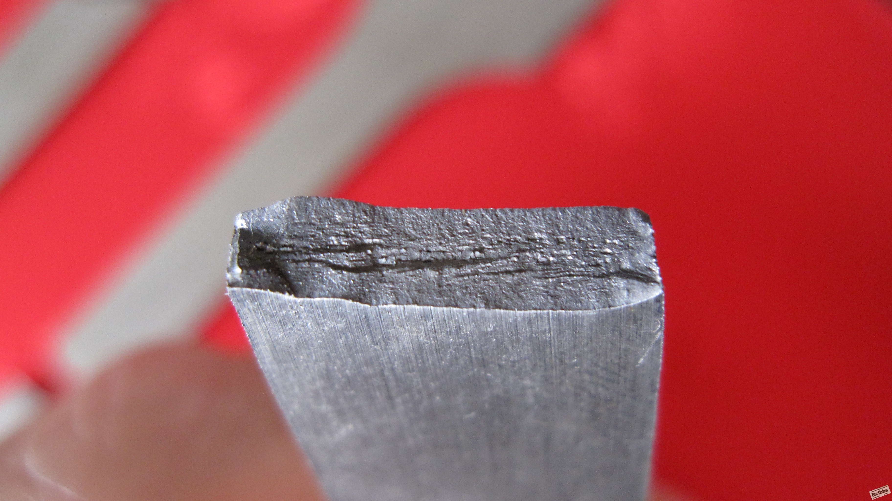

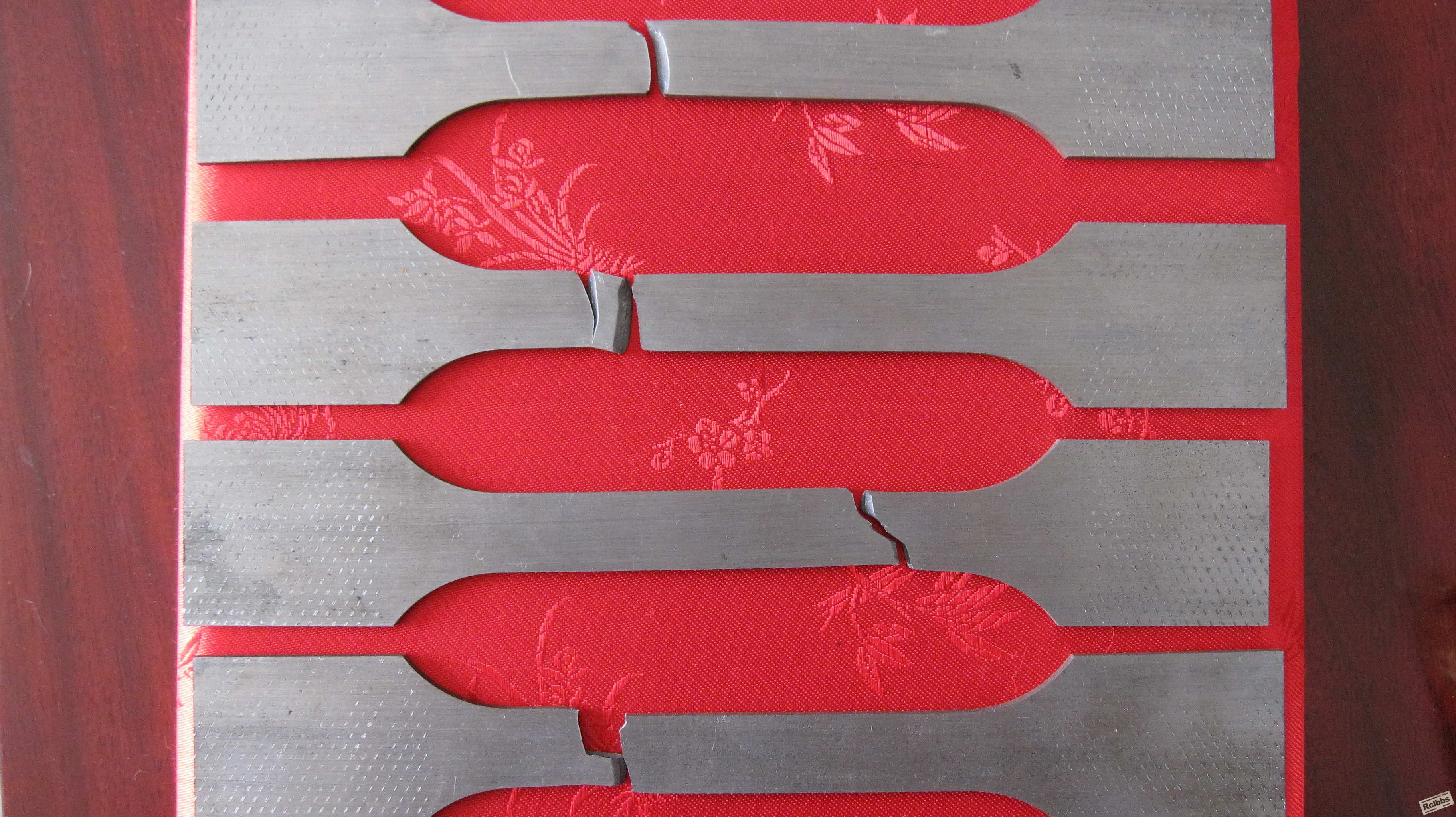

拉伸后断面收缩不明显,断口呈30°左右断裂,个别试样断成三节。
还请各位朋友帮忙分析一下
拉伸试样断口如下:
IMG_0594.jpg 本帖最后由 lwjonly 于 2009-9-24 10:13 编辑

从退火组织看,有点像形成了网状组织,为后面试样的脆性断裂提供了可能,淬火时表面脱碳严重,也可能引起表面裂纹,试着在退火时再降点温度,退火时间减少点.
签到天数: 106 天
发表于 2009-9-25 18:32:20 | 显示全部楼层
控制或解决氧化脱碳,拉伸试样棱边适当倒角后再去热处理。
发表于 2009-9-25 19:04:07 | 显示全部楼层
表面氧化脱碳了,试样加工的好像也不太光
