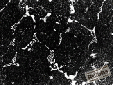

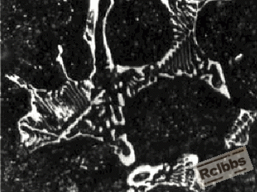

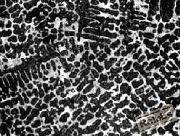

如下,为大家提供一组ZGW18Cr4V高速钢金相图片,供分享。
图1
1、光学放大倍数:100×
2、浸蚀剂:4%硝酸酒精
3、材料及状态:ZGW18Cr4V 铸态
4、处理:熔模精密铸造
5、组织及说明:冷却较慢沿晶界白色骨骼状的是共晶莱氏体,附近白色部分是隐针马氏体和参与奥氏体。黑色树枝组织外围是由γ相分解形成的共析产物,中心部分是由δ相分解形成的共析产物,属于索氏屈氏体混合组织。
6、硬度:50~54HRC。 本帖最后由 风来疏竹 于 2009-9-25 10:13 编辑

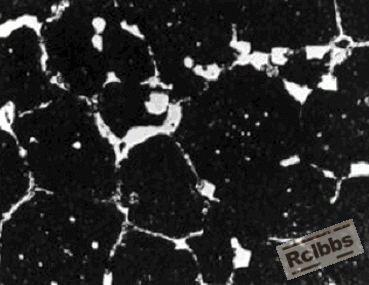

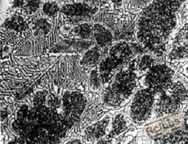

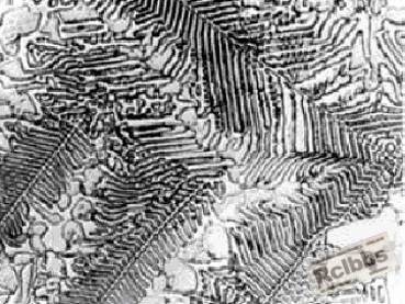

图2
1、        光学放大倍数:500×
2、        浸蚀剂:4%硝酸酒精
3、        材料及状态:ZGW18Cr4V 铸态
4、        处理:熔模精密铸造
5、        组织及说明:图1放大。

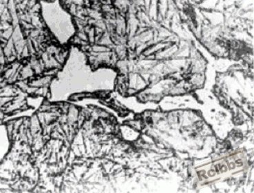

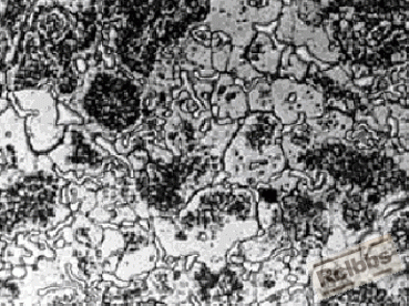

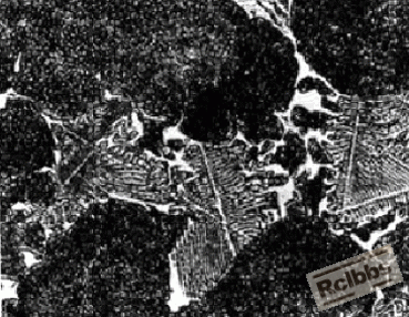

图3
1、光学放大倍数:200×
2、浸蚀剂:4%硝酸酒精
3、材料及状态:ZGW18Cr4V 退火
4、处理:800~900℃保温4h,随炉冷却
5、组织及说明:沿晶界分布,骨骼状的是共晶莱氏体,晶粒全部由黑色组织(索氏体、屈氏体)组成,晶界上聚集有块状碳化物。
6、硬度:35~40HRC。

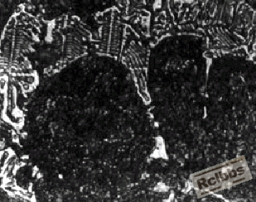

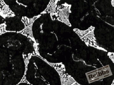

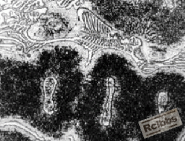

图4
1、光学放大倍数:500×
2、浸蚀剂:8%硝酸酒精
3、材料及状态:ZGW18Cr4V 淬火
4、处理:820℃预热,1240℃盐炉保温3min,淬火,600℃分级盐炉空冷。
5、组织及说明:黑色组织大部分为溶解,莱氏体仍然以骨骼状分布于晶界上,白色基底是淬火后的隐针马氏体和残余奥氏体。由于淬火温度较低,合金元素溶入奥氏体较少,红硬性差。
6、硬度:62~63HRC。

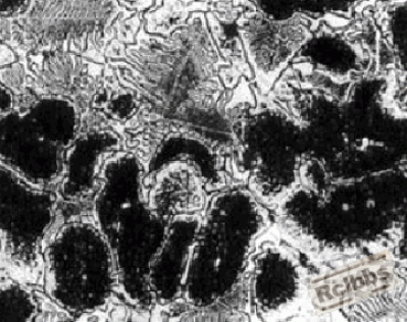

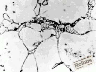

图5
1、光学放大倍数:500×
2、浸蚀剂:8%硝酸酒精
3、材料及状态:ZGW18Cr4V 回火
4、处理:820℃预热,1240℃分级淬火,560℃回火3次,每次1小时。
5、组织及说明:共晶莱氏体回火后仍清晰地分布在晶界上呈骨骼状,马氏体和残余奥氏体已全部分解,黑色部分由未溶解的索氏体、屈氏体和回火马氏体组成。
6、硬度:[localimg=180,138]1[/localimg]63~64HRC。

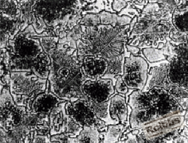

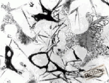

图6
1、光学放大倍数:500×
2、浸蚀剂:8%硝酸酒精
4、处理:820℃预热,1260℃盐炉保温3min,淬火,600℃分级盐炉2min,取出空冷。
5、组织及说明:黑色组织有少量溶解,莱氏体仍然以骨骼状分布于晶界上,白色组织(隐针马氏体和残余奥氏体)稍多。1260℃淬火后碳化物溶解仍不足,红硬性比正常淬火要差些。
6、硬度:62~63HRC。
