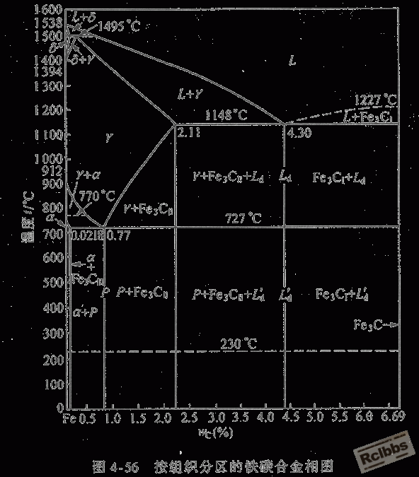

请问各位专家:20钢加热至1180度左右,然后保温2小时左右,再缓慢冷却至室温,钢材的性能发生了怎么的变化?晶粒度有何变化?

发张铁碳相图给你,对照相图慢慢分析。1180℃为奥氏体单相区,由于加热温度高,材料过热,晶粒粗大,冷去后晶粒仍然粗大,还会得到魏氏体,材料强度低,脆性大。

晶粒已经粗大,性能低劣。如果能改锻的话还能回复原来的机械性能。

加热温度过高,引起晶粒粗大,从而导致其各性能下降

含碳0.20%,形成魏氏体。

你这个题目出的基础,相应的都不多了。应当就像上面几楼说的那样。不过要注意工件的形状,形状不同,效果相差也会比较大。
