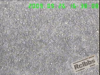

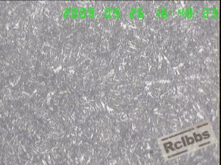

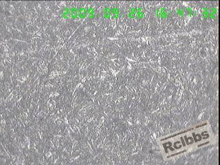

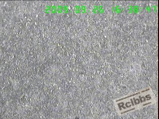

楼上专家组,我传两张图片上来帮忙分析一下,产品为65Mn,弹簧片,厚度0.5MM,也说是第一栏内容的产品,
我没有弹簧金相经验,此图片产品淬火+回火后硬度:50.5-53HRC,产品要求硬度为35-40HRC,
签到天数: 21 天
 楼主| 发表于 2009-9-26 17:04:33 | 显示全部楼层
因此产品属外加工热处理,其没有维氏硬度计(外加工热处理用洛氏检测硬度35-37HRC),所以其用洛氏检测,结果在我们的主机厂装机时,出现脆性断裂现象,在公司内部查找原因时我使用维氏硬度检测其硬度值,才发现其产品都是这种状态,
