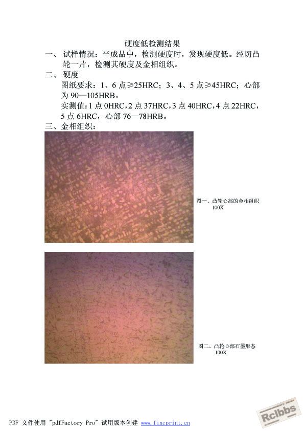

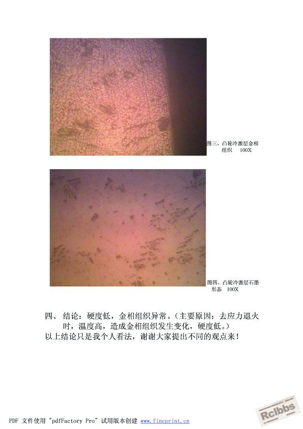

我公司现在做材质为HT300的冷激铸铁凸轮轴,经580℃保温3.5小时缓慢冷却后,发现凸轮硬度偏低。
现在把金相组织发给大家看下,也请各位高手给予指点下。 本帖最后由 wangqinghua196 于 2009-9-26 21:28 编辑

发表于 2009-9-26 21:26:58 | 显示全部楼层
楼主的附件图:
轴硬度低检测结果.pdf

发表于 2009-9-26 21:53:42 | 显示全部楼层
完全看不懂你什么意思!
看不懂有几点1。不知道你所说的半成品是什么,这道工序是预先热处理还是最终热处理?
2。你说有6个点。是哪6个点?各在什么位置?
3。你们的热处理工艺是怎么样的?加热温度是多少?
4。去应力退火?我没听说过。我只听说过去应力回火。再说你说你在580℃保温也不是去应力回火了
完全就是中温保温,其真正的目的是想要贝氏体(应该是要下贝氏体,上贝氏体不太好)。如果是的话你可以去查一下这个材料的C曲线。我感觉是温度高了。
最后提醒下你们保温的时候装炉有没有问题。
个人瞎猜,仅供参考。
发表于 2009-9-27 02:12:23 | 显示全部楼层
冷激铸铁凸轮轴在是浇铸时埋设冷铁节制石墨化,使之局部白口化析出渗碳体得到高硬度,并非淬火得到。经580℃保温不会对已形成的渗碳体产生影响,凸轮硬度偏低一般是指桃尖处硬度硬度不够使耐磨性降低,这属于铸造过程组织缺陷,一般与材料化学成分、浇铸温度、冷铁设置有关而非热处理原因。
发表于 2009-9-27 10:52:02 | 显示全部楼层
基本同意四楼的意见.
但不知为何要进行580℃保温回火(退火)?
此时若铸件中含硅量稍多时在此温度下仍会发生珠光体石墨化倾向.
你们应当根据铸后金相分析定性是一次渗碳体量不足,还是在580℃保温珠光体石墨化.以便采取改进措施.
签到天数: 162 天
发表于 2009-9-27 13:15:00 | 显示全部楼层
铸后的硬度没测吧,退火后才测的?
 楼主| 发表于 2009-9-27 14:52:08 | 显示全部楼层
4# ZX771
     去应力退火是为了消除铸件的残余应力,防止其后机械加工出现变形和跳动。
发表于 2009-9-28 10:34:25 | 显示全部楼层
失败失败彻底的失败。后来我回去看了下书。发现是有去应力退火的。主要是用来消除铸件的残余应力的,能稳定尺寸。温度在550-600。现在才知道原来退火也有温度低于相变点的。学习了。
